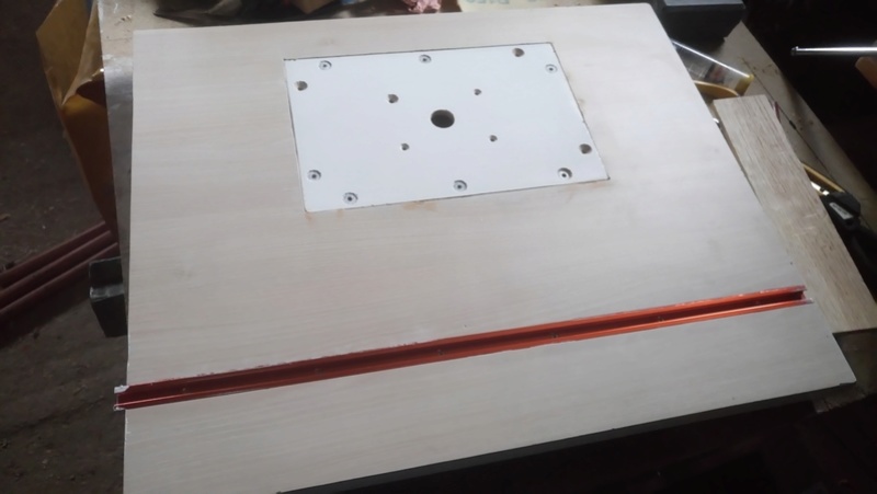

Re: Ma Table de Défonceuse
Salut tout le monde Bon bah Mise a jour de ma table de défonceuse :
J'ai décider de ne faire finalement qu'une seule masse pour mon plateau ( il était en plusieurs partie avant : )
et j'ai ensuite récupéré une belle chute de stratifier que j'ai gentiment plaqué sur le dessus c'est beaucoup mieux.
Ensuite j'ai enlever mes rails ( tringle a rideaux) manquais de rigidité, je l'ai donc remplacé par des bon Vieux T-Tracks orange.
j'ai aussi construit un caisson bien que rustique très pratique pour accueillir ma table de def, et suite au conseil que l'on m'avait donné j'ai fait un gros trou au milleu pour mettre la def par le dessus avec une plaque comme on le fait normalement..
Tout allait bien et je le suis préparé pour faire la rainure dans le guide parallèle pour lui donné son t tracks aussi et ma belle défonceuse POF 1200 A1 de lidl a cramé dans mes mains RIP ..
Je pense r'acheter la même : ( https://www.lidl-shop.be/fr-BE/PARKSIDE-D-fonceuse/p100206771)
bon c'est pas la même elle est plus récente c'est la 1200 B2 mais bon pas grave ^^
