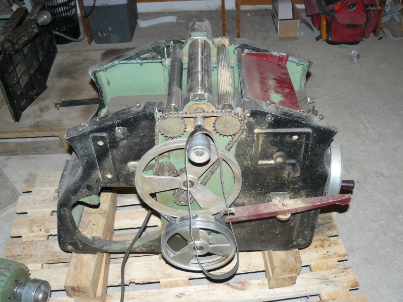

petite rénovation d'une lurem 260a, en bon état mécanique à la base, celle-ci à juste passé un peu trop de temps à l'ombre...
Le but de ce petit sujet et d'obtenir conseils, avis et surtout des tuyaux ( je suis à la recherche de la partie toupie hihihi.... )
Donc voila acquis pour 350 euros.

Voilà l'état actuel de la machine. Je pense avoir besoin d'aide pour les branchement moteur interrupteur ou du moins de directives précise pour un novice complet en éléctricité ( j'ai décidé de mettre un moteur mono.
![baguette magique à briller sur lurem 260 P1070410](https://i.servimg.com/u/f68/19/39/79/43/p1070410.jpg)
Une courroie à changer, mais dans l'immédiat elle fera l'affaire

Re: baguette magique à briller sur lurem 260
![baguette magique à briller sur lurem 260 P1070411](https://i.servimg.com/u/f68/19/39/79/43/p1070411.jpg)
Voila, les tables sont coplanaires, en bon état, un petit pok au niveau de la table d'entrée (près de l'arbre dégau) mais réparé avec un peu d'époxy.
En ce qui concerne les pignons et arbre entraineur de la partie rabot, il n'y a pas des oucis, ils ont eu besoin d'un petit frottage à la laine d'acier et un léger resserage. Aucun jeu nul part.
Mon principal souci est maintenant de raccorder l'interrupteur au moteur.

bonsoir,
alors jusqu'à aujourd'hui, j'arrive à définir ce qu'est un interrupteur et comment brancher un appareil électrique, quoique des fois ...
En ce qui concerne le moteur, c'est un 3 cv, 2.2 kw 2800 tours minute de chez alpes motorisations (un condensateur de démarrage est monté dessus).
Le système de fixation d'origine était un peu originale, le moteur était suspendu à un axe cylindrique métallique (si vous connaissez le terme exacte ...).
Par commodité et pour pouvoir régler la tension de la courroie, j'ai repris le même schéma de fixation, fabriqué maison dans du CP bien épais.
voir photos:
![baguette magique à briller sur lurem 260 P1070413](https://i.servimg.com/u/f68/19/39/79/43/p1070413.jpg)
En fait mon problème est de raccorder l'interrupteur au moteur, voir prochan post pour le type d'interrupteur.
voir photos:
re brind'bois
c'est pas original mais souvent comme cela pour tendre la courroie, c'est le poids du moteur qui sert à tendre
comme cela pas besoin d'autre réglage
faudrait que tu ouvre le bornier du moteur et faire une photo, ce n'est que 2 fils à y brancher + la terre
donc on attend
donc on attend

excusez-moi pour le précédent quiproquo et mon assurance de jeune chien fou. N-y a-t-il pas des moteurs directement fixé au bâti sur certaine machine.
Oui, c'est vrai que j'aurais pu prendre des photos suivant les différentes étapes. La "restauration" à été faite en deux semaines.
Je poste une photo du câblage moteur que voici ( au passage j'aimerais inversé son sens de rotation actuellement en horaire pour le mettre en anti-horaire).
Parallèlement je consulte le site de labobine pour essayer de remédier à tout ça, mais de l'aide est la bienvenue.![baguette magique à briller sur lurem 260 P1070414](https://i.servimg.com/u/f68/19/39/79/43/p1070414.jpg)
Voici une meilleure mise au point:
![baguette magique à briller sur lurem 260 P1070416](https://i.servimg.com/u/f68/19/39/79/43/p1070416.jpg)

bonjour brind'bois
oui y'as des moteur fixés directement sur bâti mais dans ce cas y'as une poulie tendeur
pas évident pour inverser le sens, y'as 6 fils ton moteur
et je suppose que tu n'as pas et même pas te servir d'un metrix pour savoir la résistance des bobinages
Euuuuuuuh...
Alors si le metrix est l'engin de mesure pour ampères ohms volts, ben je n'en ai pas mais je peux m'en procurer facilement.
En fait ce que l'on appel bornes, est-ce que c'est ce "sucre" noir ??
Désolé pour mes notions d’électricité inexistante
re brind'bois
oui tout as fait cela pour metrix
effectivement un sucre non sucré
et pas comestible
est cet engin noir avec 2 vis et peut être considérer comme bornes
plus électriquement c'est un domino, impossible de jouer avec
Ba me v'la bien avancé !! sur le site de labobine j'ai trouvé ça :
![baguette magique à briller sur lurem 260 Monocd10](https://i.servimg.com/u/f68/19/39/79/43/monocd10.jpg)
Cela ne concerne que le changement sens a priori
et pour un mteur équipé de six fils... peut-être devrais-jeessayer de contacter monsieur labobine...
moi qui voulait faire deux trois copeaux ce week end ...
si ce n'est que pour deux /trois copeaux , tu peut les faire en tournant le moteur à la main
