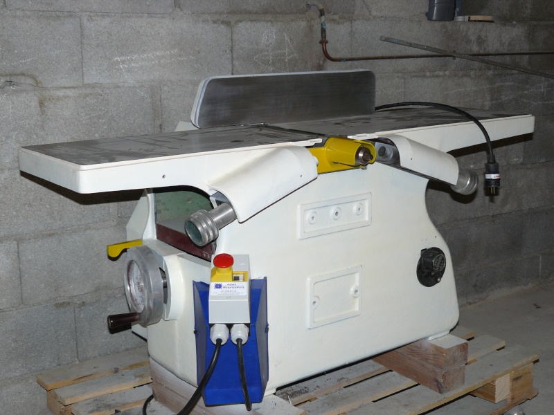

Petite mise à jour ...
Alors pôur le sens anti-horaire, c'est bon ! j'ai vérifié sur les schéma fourni par le vendeur et ça correspond.
Merci poloastucien !
Maintenant mon souci est de brancher un interrupteur type legrand (celui qui était sur la machine lors de son achat).
Je mettrai un interrupteur type coup de poing plus tard.
Ou c'est qu'ça va ça ??

Re: baguette magique à briller sur lurem 260
bonjour brind'bois
ok pour l'inter mais il va pas faire longtemps, pas prévu pour moteur qui prend déjà +10A sans penser au A de démarrage
sinon pour moi il doit te manquer quelque pièce puisqu'au départ c'était un moteur tri
donc où est le contacteur ?? question vache quoi
sinon tu ouvre la bestiole et je pourrais te dire
un p'ti coup de couteau pour faire sauter le couvercle
puis 2 vis après
et c'est ouvert
et donc photo
puis 2 vis après
et c'est ouvert
et donc photo
brind'bois a écrit:Re-bonjour après un petit moment d'absence,
En ce qui concerne l'interrupteur aucun éléctricien n'en as aux alentours de chez moi, alors je me suis penché vers ceci : http://www.amazon.fr/Durgence-Momentan%C3%A9-NUM%C3%89RO-Poussoir-Station/dp/B00D0YRU92/ref=pd_sim_sbs_60_5?ie=UTF8&dpID=41K44pP6WZL&dpSrc=sims&preST=_AC_UL160_SR160%2C160_&refRID=03HNBY29VSYXZ911J08N
cela peut-il faire l'affaire ??
Salut brind'bois
Donc sa s’est les boutons marche arrêt maintenant il te manque le contacteur et un disjoncteur moteur pour sa il faut la puissance de ton moteur.
Bob

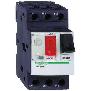

bonjour brindille de bois
ok ça ce n'est que les boutons marche et arrêt
il te faut un contacteur qui est ceci
un disjoncteur moteur qui est ceci
bonjour !!
Après un petit mois d'absence, je reviens vers vous avec les pièces manquantes :
Donc si mes synapse sont encore fonctionnelles, c'est un disjoncteur magnéto-thermique 10-16A, plus bouton arrêt d'urgence, le tout dispo sur alpes motorisation via internet.
Mes connaissances en électricité ce sont quelques peu étendu , après revérification il s'est avéré que le moteur est bien en sens anti-horaire (et ce depuis le début ... ) je vous préviendrais si cela change encore ...
Sinon je bloque avec les connections à établir avec le boitier: - ou connecter les trois fils du câble d'alimentation de la prise secteur ?
- ou connecter les trois fils du câble d'alimentation du moteur ?
bonjour brind'bois
là tu as fait fort, disjoncteur magnéto-thermique 10-16A avec bobine manque tension
oui les 2 petit fils relier sur 1 et 5
le fils bleu sur 3 et 6 sert à ponter le tri pour devenir mono, c'est courant ce genre là
toi tu as juste à alimenter en 1 et 5
le moteur en 2 et 4
le fils vert-jaune se branche sur le fond du boitier
par contre je ne vois pas sur la photo le marche, p'te cacher par le coup de poing
à moins que ce dit coup de poing fait les 2 fonctions mais ça m'étonnerais
le moteur en 2 et 4

Mise à jour
Après quelques explications de poloasrucien je reviens vers vous pour corriger quelques erreurs dont je suis l'auteur et vous montrer la bête dont la restauration progresse.
1 ere correction: le sens de rotation du moteur
Voici le câblage original du moteur tel qu'il m'a été livré :
Ce câblage correspond au sens de rotation horaire.
Pour câbler le moteur en sens anti-horaire il suffisait d'intervertir le câble noir avec le câble rouge.
Voir post suivant:
Voir post suivant:

Dij.magn.therm. posé
Et voilà !!
bonjour brind'bois
la 1ere création cela serais plutôt de bonnes cales à mettre sous la raboteuse
Ouais ça va hein !!!
c'est prévu, un chassis mobile avec de vrai roue....
La restauration n'est pas tout à fait fini après tout.
bonne soirée !!!
bonne soirée !!!
