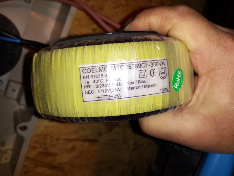

Re: Questions raccordement compteur secondaire
voici quelques photos du tableau de la piscine
![Questions raccordement compteur secondaire 736620016](https://2img.net/r/hpimg15/pics/736620016.jpg)
![Questions raccordement compteur secondaire 770109020](https://2img.net/r/hpimg15/pics/770109020.jpg)
![Questions raccordement compteur secondaire 834165018](https://2img.net/r/hpimg15/pics/834165018.jpg)
c'est au niveau du 2°module eaton qu'il y a eu un coup de chaud
![Questions raccordement compteur secondaire 834216022](https://2img.net/r/hpimg15/pics/834216022.jpg)

Concernant le transfo pour l'éclairage, en le démontant il est préciser protection par disjoncteur 25A mais sauf erreur de ma part je ne vois rien en 25A dans le tableau, il y a une subtilité ou il faut que je rajoute une protection? Par contre il y a bien le symbole avec les deux carres imbriqués donc bas besoin de la terre qui est effectivement pas relié.

Le transformateur est à double isolation, d'où le symbole affiché, et c'est obligatoire pour cette utilisation ( utilisation de TBTS en milieu immergé).
Relier le secondaire ( la sortie 12V ) à la terre est interdit, donc pas de soucis ici non plus.
Concernant sa protection en 25Amp, c'est pour le cas où tu veux protéger la sortie 12V. Pour cette utilisation, de l'éclairage, le seul défaut plausible serait un court-circuit: dans ce cas, le court circuit serait vu comme tel du primaire aussi, et c'est le disjoncteur 6Amp qui assurerait la protection
. Donc encore une fois, RAS!
Rassures toi, tu as utilisé les bons termes
, et j’espère que de mon coté je n'ai pas écrit en Japonais ! ![sourire02](/users/4211/25/42/48/smiles/2828891989.gif)
Si tu changes de pompe à chaleur, il faudra aussi changer le eaton, le calibre de celui-ci deviendra trop juste. C'est lui et lui seul qui protège les pompes, le 6Amp à droite protège le primaire du transfo. Le eaton est bien tripolaire, mais il est câblé pour assurer la protection en monophasé, rien d'anormal la dessus.
En cas de changement de pompe à chaleur, tu peux partir en 4mm², ce sera bien suffisant
Les bornes grises, elles doivent servir à une option quelconque inutilisée, d'où le shunt. Tu peux les supprimer, mais c'est sans grand intérêt.

Salut Stéphane et tous............bon alors,comment vous dire,étant curieux et voulant faire ma première "BA" de l'année,je suis allé voir en personne et de plus près le chantier hier après midi pour voir de quoi il en retournait de tout ça,
et j'ai donc fait la connaissance de Stépnane,sa moitié,ses chats (et ça doit être vrai l'histoire des gens qui aiment les chats),et concernant les trucs électriques et autres,il a fait du très bon boulot,par contre d'autres électriquement parlant,pour un pro
voici une photo du transfo torique de 300 VA / 12V au secondaire ce qui nous fait qu'il est capable de sortir 25 A,ce qui nous donnera 300 W pour un spot de la piscine
![Questions raccordement compteur secondaire 20160110](https://i.servimg.com/u/f68/19/21/88/97/20160110.jpg)
après réfléchissement,il en ressort que son Disjoncteur Moteur Eaton est trop faible pour la puissance des 2 pompes,normal que l'ancien disjonctait et chauffait,il est réglable de 6,3 à10 A,alors qu'actuellement il y a dans les 15 A dessus
,pour ma part,il manque un fusible de 25 A sur le circuit secondaire du transfo,certains fils sont aussi sous dimensionnés,il manque aussi 1 inter dif 30 mA,pas de presses étoupes sur les différents câbles qui entrent dans le coffret,bref,du tavail de sagouin ![Evil or Very Mad](https://2img.net/i/fa/i/smiles/icon_evil.gif)
après des heures de discussions,pas que d'électricité,de bois,machines,atelier etc...,je suis rentré tard,et très content de cette nouvelle rencontre![drunken](https://2img.net/i/fa/i/smiles/drunken_smilie.png)
