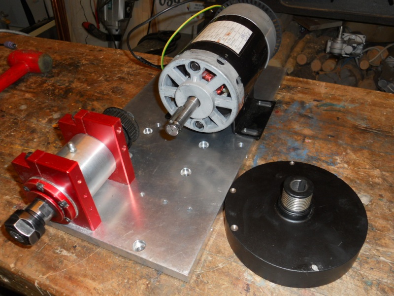

C'est l'altivar qui fait systématiquement disjoncter l'installation électrique. Du coup je vais être obligé de m'occuper de suite de ce que je remettais toujours au lendemain: la re-motorisation de la broche.
Je vais changer mon petit moteur gris de 370w pour un 1kw que j'ai déniché il n'y a pas très longtemps chez le ferrailleur et dont j'ai déjà parlé dans ce sujet. Je suis un peu dans l'expectative quand à la bonne façon de l'utiliser, il tourne à 3300tr/mn et fait 1kw, j'hésite à lui mettre un rapport 3/1 pour le faire tourner à 9900tr ou bien 2/1 pour 6600tr et un peu plus de couple. Je pense plus à la deuxième solution.
Re: CNC V.2 Chassis bêton de F6FCO - 2
J'ai réusiné une des deux poulies HTD pour l'adapter sur le nouveau moteur. Pour l'instant je pourrais installer le nouveau moteur avec les deux poulies HTD de l'ancien et le faire tourner à sa vitesse nominale de 3300tr/mn avec le rapport de 1/1. Mais je préfère attendre, je trouve les HTD bruyantes et je préfère me tourner vers une autre solution.
J'ai commandé des poulies Poly-V chez Tri avec un rapport de 2/1 ce qui me fera tourner à 6600tr/mn. Le moteur étant moins étanche que le précédent, beaucoup d'aérations, il faudra aussi faire un capot en tôle pour le protéger des copeaux.

Non, finalement j'ai commandé mes poulies avec un rapport 2/1, j'avais peur de perdre trop de couple en divisant par 3. Tu me mets le doute là

Tu as raison, avec mon petit 370watts je n'ai jamais calé avec des fraises d'utilisation courante, même lors d'une erreur en prenant 1cm de passe avec une fraise de 8 quand j'ai usiné mes brides. Par contre quand j'ai surfacé ma table avec le tourteau 4 dents de 63mm j'ai calé en prenant 5/10e
J'ai choisi le compromis à 6600tr/mn en divisant seulement par deux le couple du 1kw.

C'est ce qui me semblait le plus plausible, 3300tr/mn c'est trop lent pour de l'alu bois et plastique, çà l'a fait jusqu'à maintenant mais j'étais obligé de prendre une avance lente et la fraise se trainait.
3/1 pour arriver à 9900tr çà aurait été chouette mais peur de diviser le couple du 1kw par 3, alors j'ai fais un compromis. J'ai un variateur sur ce moteur mais je pense qu'il sera toujours à fond.

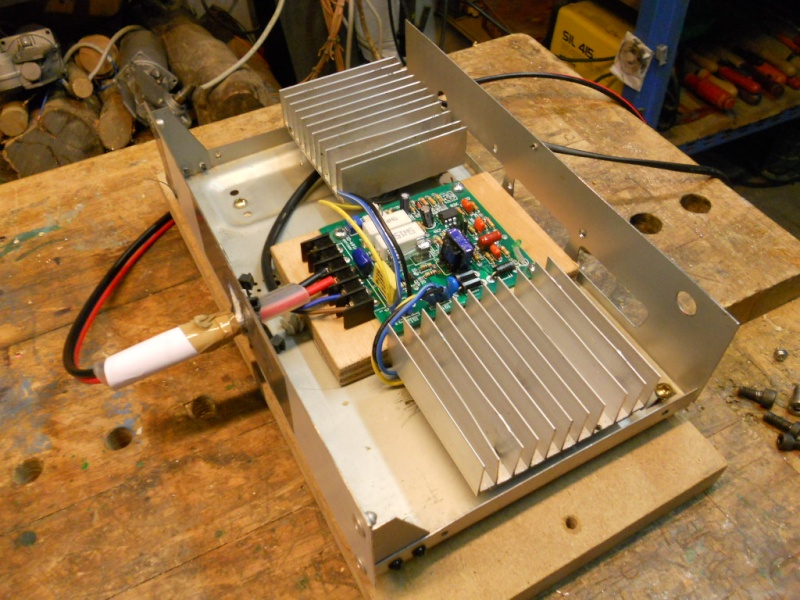

En attendant de recevoir mes poulies je me suis fabriqué un capot de protection avec de la tôle de PC, contrairement à l'ancien ce moteur est ajouré.
Et j'ai transféré le variateur chinois dans une boite plus grande (boitier de recepteur satellite) et mis les deux thyristors sur radiateurs

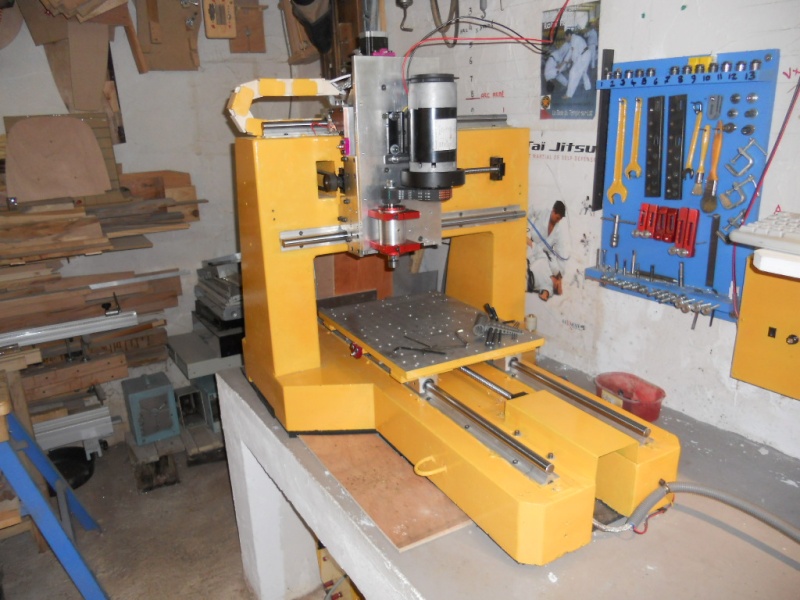

Premiers essais du moteur couplé sur la broche avec les poulies Poly-V, çà fait un potin du diable mais avec mon montage à l'arrache çà vibre de partout sur l'établi:
Montage sur la machine:
Avec son beau carter:
Par contre le variateur chinois à 20€ vient de lâcher au démarrage. Je m'y attendais un peu, vais voir ce que je peux y faire, l'équiper de thyristors qui tiennent la route.

super J-C, ça a de la gueule !
on dirait une machine indus maintenant
tu es mon beta testeur pour ce moteur… visiblement tu as eu des prb avec le petit variateur…
je vais patiemment attendre que trouve le hic avant de me lancer dans cet achat
seb92- complétement accro
- Messages : 1365
Points : 1791
Localisation : 92
Salut Seb,
Hic trouvé, c'est le fusible de 5A sur la carte qui n'a pas supporté la surtension au démarrage. J'ai regardé dans mon stock mais je n'ai pas de retardé en 5A. J'ai testé les thyristors, ils sont toujours bons.
Ce que je vais faire c'est placer un porte-fusible externe sur le boitier pour m'éviter de tout redémonter la prochaine fois et faire des essais. Les thyristors sont des BT152 800R qui sont sensés tenir 13A, donc de ce coté là on devrait être tranquille. Si çà re-claque je ferai ce que je déconseille aux autres, je tenterai avec un fusible un peut plus fort genre 7A.
Je ne suis pas spécialiste en moteurs, s'il y a des pros ils me corrigeront si je dis des concetés mais si on fait ce calcul en se basant sur l'étiquette du moteur:
- moteur 180VDC, 1,5hp Peak, 1hp out
- 1hp = à peu près 736w --> 1,5hp =1104w
P=UI ---> i=P/U ---> 1104/180=6,13A
Un 7A devrait le faire au démarrage, après en régime normal on devrait consommer dans les 4A.
Dommage que je n'aie pas le schéma du variateur.

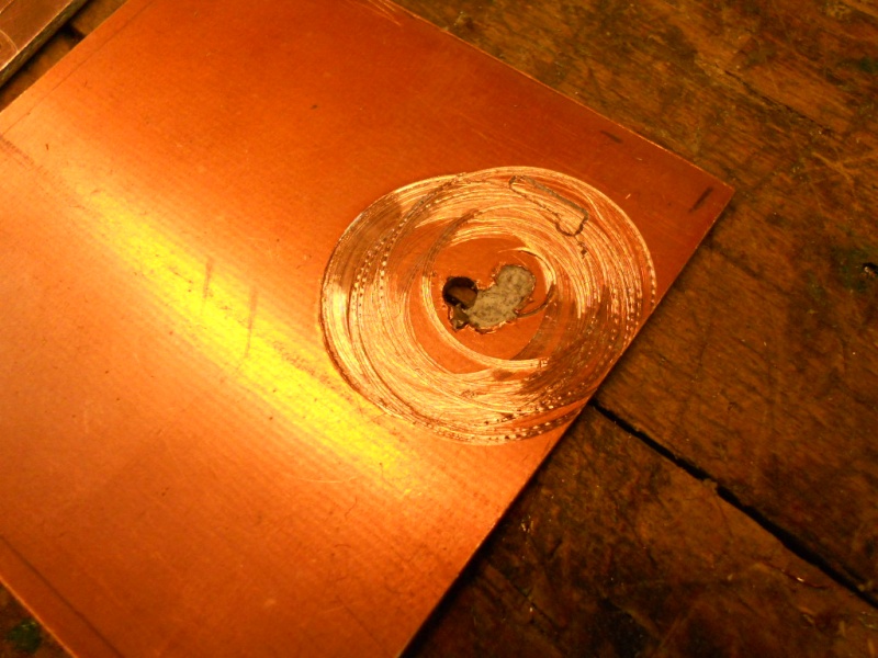

Le souci n'est plus là, j'ai eu des déboires pour mes premiers essais et je ne comprends pas d’où çà peut bien venir.
J'ai voulu graver un CI, fais le CI sous Eagle comme d'hab, importé sous Cambam, fais mon Gcode, simulé avec Cutviewer, tout semble bon.
Je lance la gravure, çà commence à graver et PAF! l'outil fait une plongée directe et rapide dans le martyr Les marques qu'on voit sont celles de l'écrou de la pince ER20 alors que j'aurais du prendre seulement une passe de 1 dixième.
Je démonte tout, refais plusieurs simulation à blanc sans pièce avec un toucher Z plus haut et en prenant quelques précautions pour voir si çà plonge de nouveau. La gravure arrive à son terme et tout s'est bien passé.
Je me dis Ok, çà a l'air de bien marcher il y a du avoir un bug, bizarre mais çà peut arriver.
Je remonte une plaque et je relance. Rebelote, si ce n'est que la plongée intempestive se produit un peu plus tard dans la gravure
Je refais des essais à blanc et tout se passe bien.
Deux plaques de CI foutues et deux fraises à graver cassées, je n'ose pas relancer une troisième fois sans comprendre ce qui se passe.

Je ne vois rien d'anormal dans le Gcode ...
Tes essais à vide, tu les a fait broche en marche ? (pour savoir si ce n'est pas elle qui induit des parasites)
Tu avais déjà eu le pb en gravant sur un tanto il me semble, et on n'avait rien trouvé de bizarre dans le Gcode non plus
