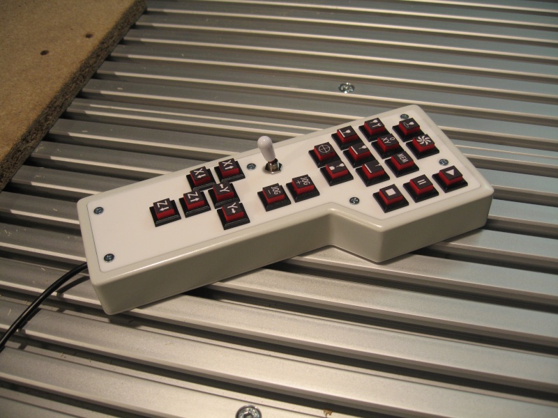

Je me lance à mon tour dans la fabrication d'une télécommande pour mach3. Je pense reprendre l'essentiel des fonctions de celle de David.
Premiers pas sous Solidworks, bon.. j'ai un peu triché car j'ai importé les esquisses 2D depuis Autocad, avec lequel je suis un peu plus à l'aise.
Découpage de deux "tranches" en MDF de 12mm qui seront collées l'une sur l'autre.
Les faces sont en PMMA coulé de 3mm; le "sandwich" en MDF est tartiné copieusement de résine epoxy. Après séchage, ponçage.
Je me demande si je ne vais pas peindre le MDF mais laisser le plexi blanc tel quel....l'objet sera souvent manipulé, posé sur la table alu, sur des pièces voire des outils... bref la peinture risque de très vite s'abimer, surtout celle du dessous.

Et bien voilà, c'est terminé. Finalement ça sera blanc car il m'en restait un fond dans une bombe; ça fait "électronique des années 80 je trouve" .
Je suis à peu près satisfait du résultat, et ça fonctionne impeccable; merci Ramses pour le concept !
Il est vrai que j'aurai préféré des boutons de meilleure qualité... enfin je pourrais toujours changer à l'avenir si j'en trouve à des prix raisonnables.
Ramses, le MDF est en effet assez sensible au décollement par sa tranche, mais bien imbibé de résine epoxy, il devient dur comme du béton.

waaaooouuuh, elle est vraiment claaaaaaasse et le rendu du blanc m'impressionne, sur photo on dirait meme que le boitier est "moulé" ! Te voila donc equipe, tu vas voir ca change la vie a la CNC ! Et pour le concept, j'ai rien invente hein ... j'ai juste "profite" d'un clavier avec une touche "morte" pour me simplier la vie ...
Et les boutons sont tops !!! c'est un collage de bravure ou tu les a graves en direct ?
Juste un truc !!! essaye de prendre l'habitude des le debut a remettre systematiquement le "switch" en position centrale apres deplacement sans quoi y'a des trucs "qui merdouillent" et le plus embetant c'est qu'on ne comprend pas tout de suite pourquoi Le plus "insolite" c'est quand on veut transferer un fichier cambam d'une Cle USB vers le PC et qu'une fois dans l'explo, lorsqu'on clique ca ne fait pas ce que ca devrait ... on cherche, on cherche sans penser au switch et on cherche ....
Voila donc une commande realisee de plus ... ca ne devrait que motiver ceux qui hesitaient encore pour passer a l'acte d'autant que c'est vraiment un outil efficace !

Je me suis déja fait avoir avec l'inter "shift"... j'ai tout de suite pensé que j'avais du tout câblé à l'envers ! c'est vrai que ça fait des trucs on ne peut plus "bizarres"
Pour les boutons, j'ai simplement dessiné le label sous corel draw, puis imprimé sur du papier autocollant. Ensuite je colle par dessus un film plastique transparent (genre couverture pour livres), et je découpe le tout au cutter.
Concernant le rendu de la peinture, le truc magique c'est le mastic en bombe http://www.motip.com/products/motip/automotive/universal-lacquers/spray-putty/ Deux couches, ponçage, apprêt en bombe et peinture.
Cordialement. Cyrille

Sympa, et les boutons sont bien réussis, mais .... tu à inversé X et Y (X = gauche/droite, Y = avant/arrière ... comme sur l'écran de la FAO)

Oui, en effet ce n'est pas très "déontologique" mais lorsque j'utilise la CNC je me tiens le plus souvent sur sa gauche (à coté du PC), et la télécommande est tenue perpendiculairement à la machine. J'ai donc pensé qu'il était plus logique pour moi d'avoir Y droite/gauche et X avant/arrière.
