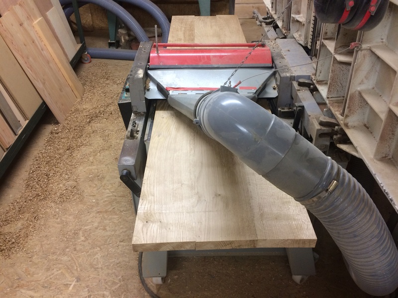

Message  michel80 Mar 31 Mar 2020 - 18:04
J ai refait le carter à copeaux de ma r/d casadei comme l autre avait tendance à ce boucher
Je l ai réaliser en tôle de 1,5mm  tout coupé à la tronçonneuse
Et souder au mig
J avais réalisé un gabarit en cp pour avoir mes dimensions et mon point de pivotement
casadei fs51 - Page 2 5ce44310
La sortie est de 125mm fabriqué dans la tole de 1mm comme je n ai pas de rouleuse
Soudure et maillet pour le mettre en en forme attention  je ne suis pas choumac
casadei fs51 - Page 2 3b0a4810
casadei fs51 - Page 2 B5bcda10
En position degau la trappe se ferme bien tout seul
casadei fs51 - Page 2 Fb8ac010[/url
La trappe ce ferme quand je passe en dégau
casadei fs51 - Page 2 7c212410
En version degau
casadei fs51 - Page 2 0493fe10
Les premiers essais sont concluants et après  petite couche de peinture
En plus elle ne servira plus quand degau dans un avenir assez proche
Michel
