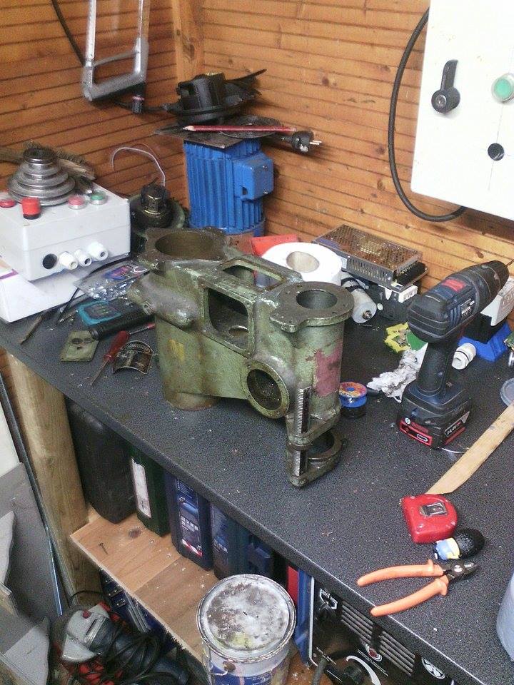

Bonjour a tous,
Cela fait une petite année que je possède une PE13 qui a cruellement besoin d'amour tongue en effet la peinture et morte et les roulements de broche aussi donc vu qu'il commence a faire froid fini la mécanique auto on s'occupe des machines cheers
Donc elle aura le droit a :
-nouvelle peinture (bleu et gris anthracite)
- nouveau roulement de partout 7 en tout
- nouveau réseaux électrique géré par variateur
Donc voici la bête mécanique très simple je l'ai démonté en 1h, rien n'était grippé drunken

Pour démonter la tête de la colonne levé la tête en sont maximum et démonté la vis sans fin puis faite monter la tête a la main pour la sortir de la colonne
Restauration chomienne pe 13  12282811
Puis terminé par dévisser les 2 boulons qui maintienne la colonne au socle
Restauration chomienne pe 13  12278011
je fais la suite après

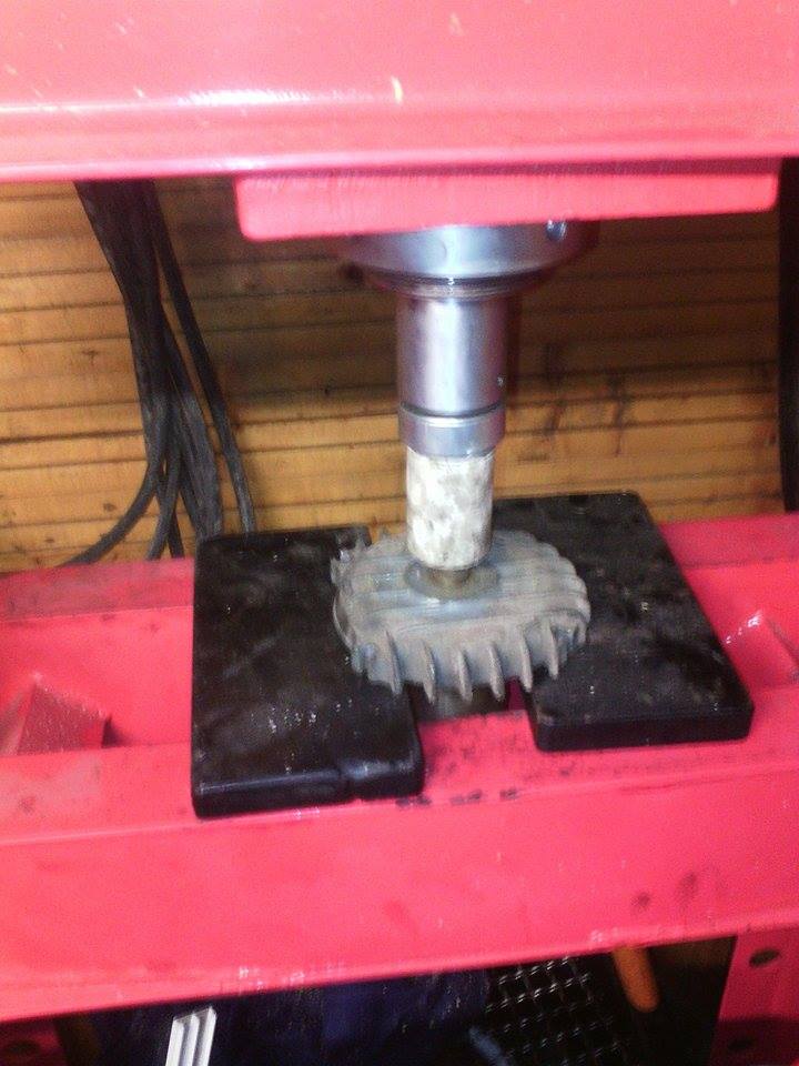

Ensuite on place a d'extraction des roulements, j'ai du utiliser la presse pour sortir mon rotor d'une car ses saloperie d'assemblage coniques sont chiants  tongue
Restauration chomienne pe 13  12309311
Ensuite il vous restera les 2 roulements a démonter facile coter rotor un peu moins sur celui de la flasque je les un peu chauffer et fini au burin n'ayant pas d'arrache pour l'intérieur scratch  attention au bord de l'alésage sa marque vite !
Restauration chomienne pe 13  12272710
Restauration chomienne pe 13  12272910
Pour remplacer le roulement je fais comme pour les roulements d'auto je reprend l'ancien pour taper dessus ou une douille un maillet suffit largement ses pas monté très serré. je remet des skf mais étanche et graissé a vie la s'était du 6203

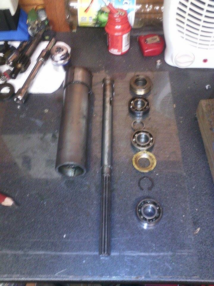

Je passe au démontage du palier rien de très compliqué il vous faudra une bonne pince a cir-clips ainsi que le matériel pour sortir les roulements. Je vous et fais aussi une vue détaillé de la mécanique interne
Restauration chomienne pe 13  12278210
Restauration chomienne pe 13  12308911
J'ai oublier de faire des photos lors du démontage de la broche mais ces pareils que pour le palier a par pour l'écrou qui ferme la broche j'avais pas la clé a ergots je l'ai débloquer au chasse goupille sans trop abîmer
Restauration chomienne pe 13  12286010
Voila j'en suis la après 2 petite soirée de boulot dessus  cheers

bonsoir,
suite et presque la fin de cette rénovation machine remontée reste juste le moteur a peindre en vert et un dernier coup de gros sur la tête qui a subi quelque coup du au re montage et surtout celui du ressort de rappel lors de sa mise en tension   Idea
la actuellement la broche a du mal a remontée je pense a un ressort trop tendu mais ses la merde a tendre se ressort Very Happy

Message  Patrice ROCHAS Mar 26 Avr 2016 - 8:18
j'ai eu le même souci de remontée difficile de la broche, j'ai donc redévissé le palier superieur, sorti les 2 mécanindus et revissé sans elles en trouvant le point ou la remontée se faisait bien, puis bien bloqué les 2 vis et enfin ré enfoncé les goupilles ! depuis ça coulisse nickel.
C'est vrai aussi que le ressort !.... je l'ai pris un coup dans les doigts.... merci
Pour une prochaine fois, je le briderai avec un serre joint.
Voilà, si ça peut t'aider
