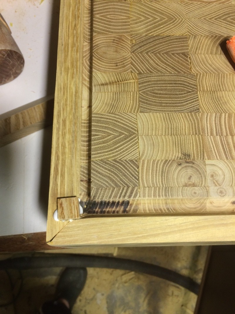

Re: Un billot en robinier
bonjour à tous,
hier soir, je suis passé à l'atelier.
je vous ai pris un photo d'ensemble .
on voit bien, sur le coin supérieur gauche la "dérive", et sur le coin inférieur droit la sortie de route et même les traces de frein !
Et en vrai, ça se voit encore bien plus qu'en photo.
Puisque j’étais là, j'en ai profité pour araser mes flipots.
Celui ci
et celui là
ensuite, pourquoi ne pas commencer les poignées ?
donc je trace, 100 de large sur 20 de haut
pour le placer sous la PAC j'ai du démonter ma table,
pour une fois j'ai évité une bêtise en fixant un martyre avant de percer
après, y plus ka , un petit coup de ciseau
et j’obtiens ça
et à l'endroit
c'est suffisant pour y passer les doigts.
je ne l'ai pas pesé, mais il doit avoisiner les 10 kg !
il me reste un truc à faire, je ne voudrais pas que le remède soit pire que le mal, mais je vais quand même essayer de rattraper ça
je prélève sur une chute, un bout dont le dessin convient à peu près
je retaille mon dérapage
et je colle
deux petits serres joint pour maintenir l'ensemble
Et là, j'ai vu l'heure !
oups, il y en a un qui va se faire appeler Ramona, d'autant que je ne remet pas les pieds à la maison avant vendredi soir.
je me suis donc empressé d'aller jouer mon rôle de bon père et bon époux,
la suite le weekend prochain, les clefs, puis ponçage et finition.

là aussi, un petit conseil, évitez de serrer comme une brute, en diagonale, comme ça, l'effort sur les collages des carrelets ne leur fait pas du bien, d’où l’intérêt d'avoir fait des découpe suffisamment serrées pour que vos collages tiennent seuls.
vous vous doutez bien sur, que mes conseils viennent à posteriori, car ce sont des erreurs que j'ai fait, comme d'habitude, quand il y en a une à faire, je fonce dedans !
le résultat en image, correct, je vais m'en contenter.
sur la dernière photo, vous pouvez voir ma rustine dans l'angle en bas à droite.
on la remarque bien, mais ce n'est pas trop grave, ça va avec le coté rustique de l'ensemble.

Ma femme trouve, à juste titre, que l'on voit un peu trop les traces de brulures dans la rainures à jus, mais le résultat lui convient quand même.

Salut Vincent et tous...........sympatoche,et +1 avec ta femme,mais il n'aurait pas été possible de les faire disparaître ces traces noires avec un ponçage manuel ???
Ensuite,c'est en faisant des erreurs que l'on progresse,et un proverbe dit : "Qui ne progresse pas régresse " (perso j'aurai essayé de lui rajouter des équerres sur l'épaisseur à chaque coin,en tôle mais de quoi,inox ??,comme sur une photo plus haut dans ton sujet,après tout est une question de gouts,et puis chacun fait comme il veut et pis c'est tout) ...

Il est très bien ton billot et fait avec gout
pour les traces de brulures j'aurai essayer de les poncer mais bon
au moins il est unique

Comme tu le sais, j'aime beaucoup tes réalisations, boîtes et autres, et, en plus des remarques précédentes, voici les miennes, qui n'ont pas pour but de te "descendre en flèche", bien au contraire :
- Pourquoi n'as-tu pas refait la rainure après collage de ton "flipot" (en bas à gauche de ta quatrième photo) ? Sur certaines photos, on voit une légère ombre qui indique une "marche" dans ta rainure. Un coup de défonceuse (dans le bon sens) aurait pu rendre ton flipot encore plus discret (cela dit, nous, on le voit parce que tu nous l'a montré et c'est tout)
- Pour tes clés, tu as mis le fil parallèle à la coupe, si tu l'avais mis perpendiculaire, tu aurais eu le même aspect "bois de bout" (puisque tu recoupes à 45° par rapport à ton joint, et donc par rapport à la fibre de ta clé, de la même façon que ce que tu as fait) mais ça t'aurait donné une résistance de l'assemblage bien meilleure (et peut-être même une symétrie de ta clé par rapport au joint si ton bois est assez droit). Bien évidemment, pour cette réalisation, je ne pense pas que tu auras des problèmes de résistance, mais pour la prochaine, qui sait...
Je sais, entre là et tes boîtes, j'ai peut-être beaucoup l'air de critiquer, j'en suis bien conscient, mais il ne faut surtout pas prendre ça comme des remarques négatives.
J'espère que quand j'avancerai ma travailleuse, j'aurai aussi des remarques, qui me permettront de faire mieux la prochaine fois !
Continue, en totu cas, il y a eu une belle évolution de tes queues d'aronde, donc, là, il n'y a pas de raison
