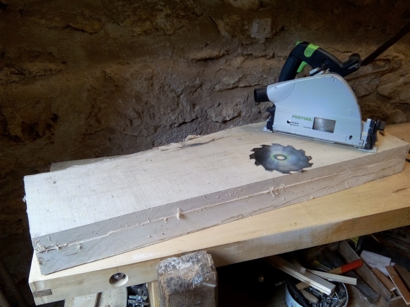

Je déligne tout à la TS55, avec une lame Panther.
Malgré une lame affutée, et adaptée au délignage, la machine n'est pas à la fête ! Le charme est un bois assez dur.
Un billot charmant Img_2012
Le plateau faisant 80mm d'épaisseur, je réalise les coupes par retournement :

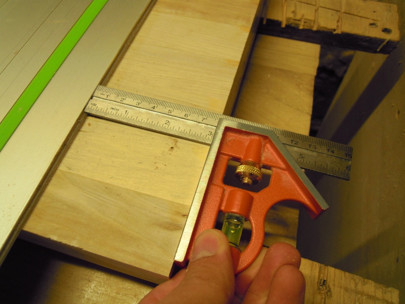

Le rail est positionné à l'aide d'une petit équerre à combinaison pour les deux coupes:
Un billot charmant Img_2014
Résultat, il n'y a pas de marche :

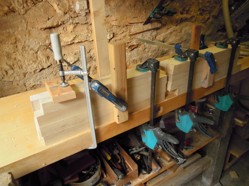

Par la suite, pour faciliter le dégauchissage je recoupé en 2 tout les avivés, la longueur correspond à la taille de la table de la dégau.

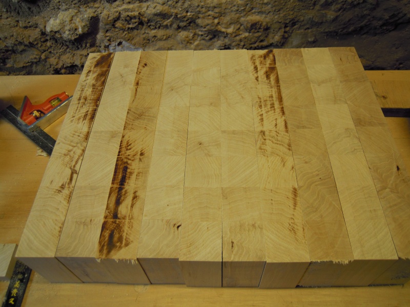

Après corroyage le bois de bout promet un joli motif :
Un billot charmant Dscn2511

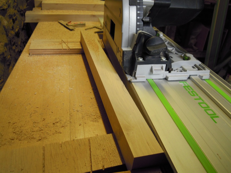

Pour obtenir des carrelets, je recoupe à la ts55, et je passe dans la raboteuse.
Un billot charmant Dscn2512

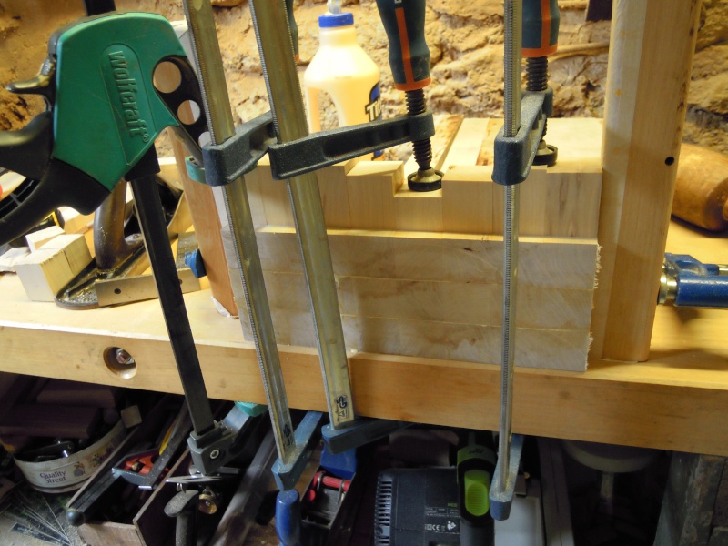

Et enfin je bride le tout pour passer la nuit et éviter les déformations.
Un billot charmant Dscn2513

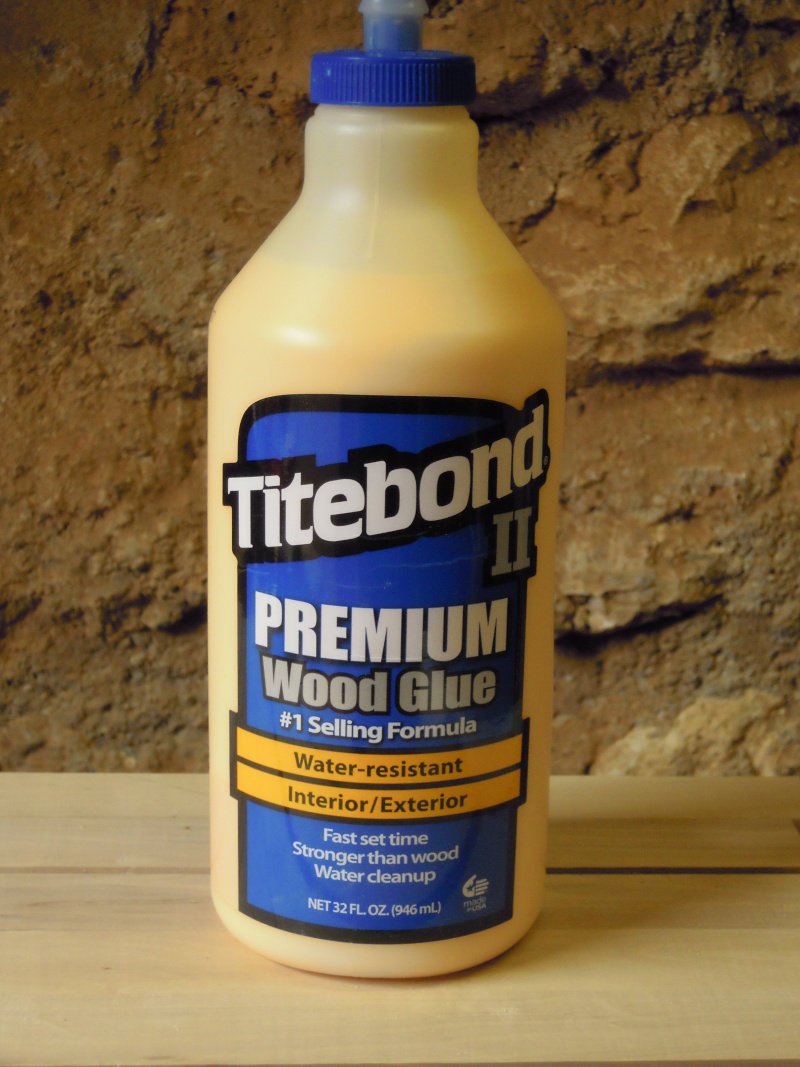

Pour la colle j'utilise de la Titebond II, qui résiste à l'eau :
Un billot charmant Dscn2514

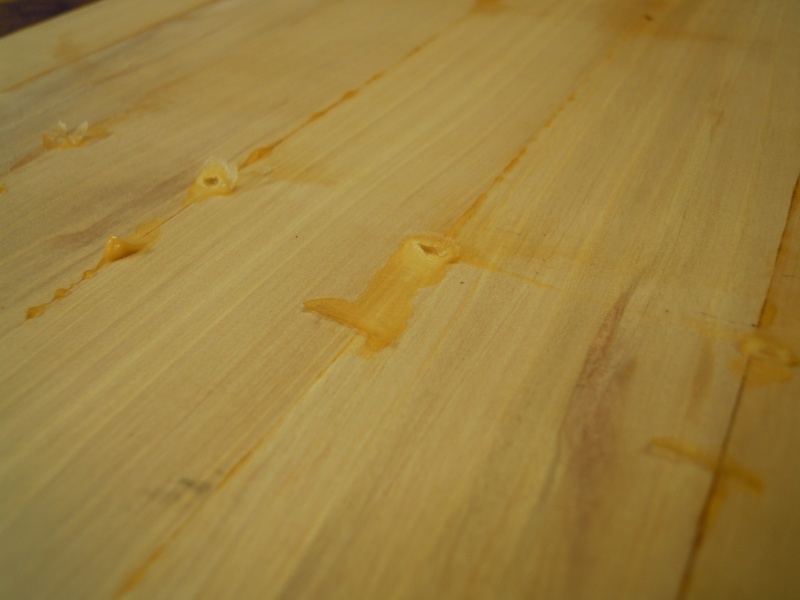

Ce collage doit être minutieux et il faut éviter au maximum les désaffleurements. Mais je me suis laissé surprendre par le temps de prise de la colle, qui est assez court. Il a fallu serrer assez fort les serres joint.
La Titebond II laisse des traces jaunes (crème dans la notice), une fois grattées on ne les distingue plus :
Un billot charmant Dscn2516
