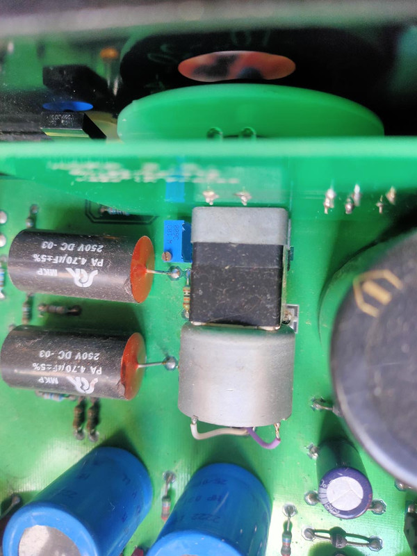

Localisation : Loire 42
Re: Ampli à lampes
En fait il s'agit d'un Kora Explorer 150 SB. C'est pas tout jeune. La marque Kora existe toujours mais la société qui la gère actuellement n'a rien à voir avec l'ancienne ("pas de schémas, pas de plans, rien"). Les produits qu'ils font sont d'ailleurs beaucoup plus high end (plus chers quoi !).
Ne le sachant pas, je leur ai écrit et ai reçu un très gentille réponse de la part d'un responsable. Il m'engageait à essayer de dérider le moteur du potard, et si ça ne marchait pas à en commander un chez Radiospare ou Farnell, avec une marque comme Alps. Voici la photo du composant. J'en mettrai aussi une des lampes à tube.
Je précise que le moteur est bien alimenté.
- Messages : 4995
Points : 5920
Re: Ampli à lampes
Ok, vu . C'est un peu limite, comme produit . Disons que, sachant que j'étais et reste un spécialiste de l'ampli à lampe pur, les hybrides j'en ai croisé beaucoup beaucoup .
Il existe deux mods hybrides quand on parle de lampes . Le moins onéreux, le plus courant, vraiment est celui dont tu dispose, à savoir une pré amplification à tubes .
C'est la moins onéreuse . L'autre Mod d'ampli hybride est d'avoir la partie à tube en amplification, et non en pré-amplification . Ce n'est pas le même prix ! J'en ai un perso assez loud, si je peux t'expliquer ... (120 watts en sortie lampes avec une haute tension de 500 volts sur 4 tubes 6L6GC) . (Et j'ai quelques autres amplis Hybrides Lampe/transistor/IC qui sont à tube en pré-amplification. ça n'a rien à voir .)
Les potentiomètres motorisés, sauf dans le milieu pro musical, on préfère éviter . C'est pour du studio ou /et faire de l'enregistrement ?
Ton ampli à 1500 euros est en panne, en fait ...

Oui les lampes servent à la pré-amplification. Je ne suis pas forcément très convaincu par la capacité d'un pré-amp à lampe de pouvoir réellement colorer un signal qui passe ensuite un ampli à transistor, mais bon je l'ai je le garde !
Autrement ne t'en fais pas, je suis un peu équipé pour l'électronique, c'est une réparation qui me paraît assez simple. Il faudra juste tomber sur le bon composant.
J'ai en attente celle d'un Kuro à plasma qui est nettement plus compliquée (soudure CMS ...).
