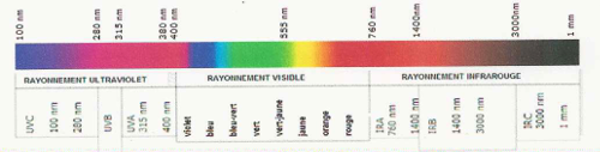

Spectre lumineux.
Le spectre des rayonnements optiques se situe entre les longueurs d'onde λ = 100 nm et λ = 1 mm.
Les techniques Laser, ce n'est pas compliqué Laser_003
Une nouvelle subdivision peut être faite pour le UV et IR.
      Rayonnement                                               Spectre λ (nm)
              UVC                                           100 – 280
             UVB                                            280 – 315
             UVA                                            315 – 400
             VISIBLE                                     380 – 760
             IRA                                             760 – 1400
             IRB                                             1400 – 3000
             IRC                                             3000 - 1000000

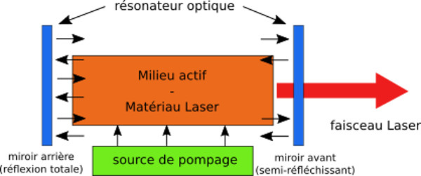

Principe.
Les techniques Laser, ce n'est pas compliqué Laser_001
Pour créer une émission laser, il faut exciter correctement le milieu actif contenant des atomes, des ions ou des molécules. Cette excitation permet de libérer de l'énergie par émission stimulée.
Cette stimulation provient de l'interaction entre le flux laser à l'intérieur de la cavité et le milieu actif excité. Le rayonnement sortant n'est possible qu'après plusieurs aller retour dans la cavité.
L'excitation, appelée "pompage" peut se faire sous différentes formes : pompage électrique, pompage optique ou pompage chimique.
Le milieu actif est placé dans une cavité de résonance limitée par au moins 2 surfaces dont l'une est la plus réfléchissante possible. l'autre moins réfléchissante permet le passage d'une partie du faisceau à l’extérieur de la cavité.
