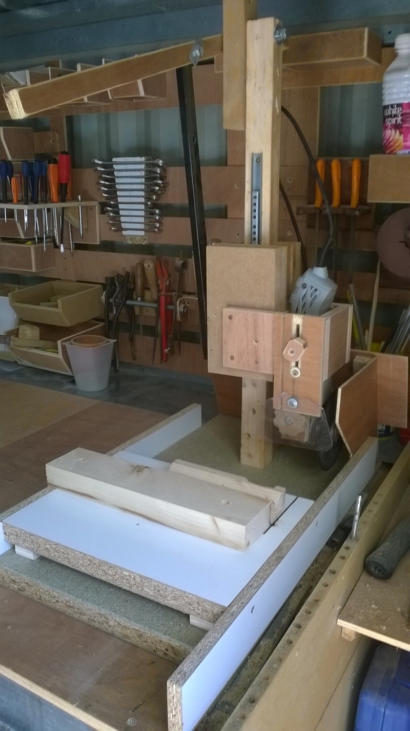

J'ai utilisé le socle que j'avais réalisé pour ma PAC que j'ai remplacé par une "vrai", malgré qu'elle fonctionnait très bien.
J'ai demonté le systeme de fixation de la perceuse et l'ai remplacé par trois morceaux de contreplaqué vissé ensemble pour former un U, puis j'y ai fixer la meuleuse par deux petites pattes qui retombe en face des trous qui servent a la poignée.
J'ai ensuite réalisé un plateau coulissant pour pouvoir y fixer une butée, d'équerre au disque, ainsi qu'une piece rapportée pour couper des pièces cylindrique genre tiges filetée, boulons etc...

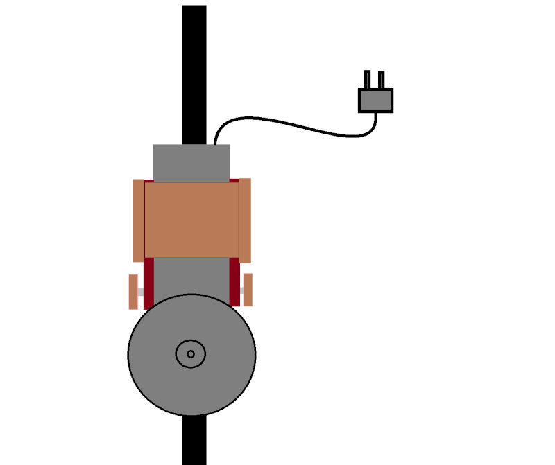

Est ce tu pourrais faire des photos de détail sur le maintien de la meuleuse stp .je ne comprends pas bien le principe avec le bouton moleté en bois.

Merci les gars! Si j'ai deux minutes je vais faire des photos tout à l'heure et je vous poste çà dans la soirée. En fait de chaques cotés de la meuleuse tu as un trous fileté pour y mettre la poignée (de ta meuleuse) j'ai essayer de faire un dessin sur paint mais je ne sais pas si tu vas piger beaucoup plus.

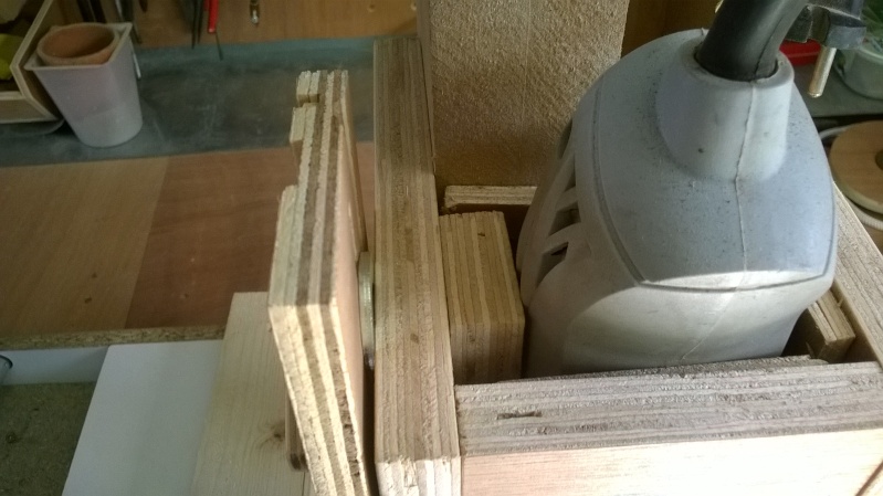

Salut Fredo24 et tous........si je ne me trompe pas,tu as fixé aux 2 emplacements (prévus pour fixer la poignée,soit à gauche soit à droite de la machine) "deux petites pattes" (c'est là qu'est la non compréhension de certains parce que l'on ne voit "qu'une seule patte" sur tes photos)... (une photo sous le même angle que ton dessin aurait été plus compréhensible)...mais rassures toi,y a pas mort d'homme,et idée judicieuse

Voici des photos de côtés en espérant que vous comprendrez mieux le shmilblick.
Tout a l'heure, je vais rajouter un lien pour une vidéo.
en faisant la vidéo je me suis rendu compte des limites du concept. Je suis limité au niveau de la largeur des pièces à couper a cause du pied qui n'est pas déporté par rapport a l'axe. En mettant un disque qui faisait 160 mm de diamètre je n'ai pu couper qu'une pièce de 50 mm. Il y a donc quelques petites modification a prévoir
