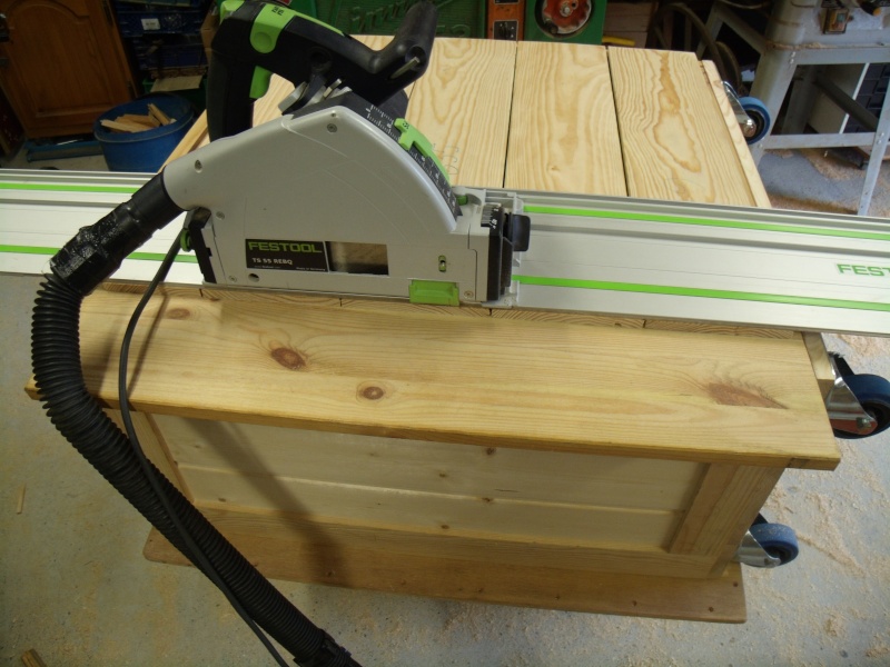

J'ouvre un nouveau sujet pour récupérer les diverses informations sur le meuble pour scie radiale
qui évoluera par la suite.
Je vous mets des photos de son état à la fin de la première étape.
Rien à signaler, si ce n'est que les assemblages sont fait à la domino.
Il y a quelques jours, j'ai décidé de fermer le meuble sur les côtés et d'y ajouter des tiroirs.
Comme le meuble était encore assemblé à blanc (depuis presque deux ans), j'ai fait des rainures et mis des morceaux
de lambris.
Ensuite, pour les tiroirs, j'ai assemblé par vissage.
J'ai usiné une grosse feuillure sur la façade pour recouvrir les glissières de tiroirs.
Ainsi, je n'ai pas de façade rapportée, mais j'en conserve l'esthétique. Les "fausses" façades sont ainsi plus minces.
Voir ci-dessous.
Ensuite, quand les tiroirs sont en place, je recoupe légèrement les tiroirs, en mettant un martyr dessous, pour qu'ils soient alignés.
Je positionne les poignées Kazigratos, ce qui donne:
Voilà, je n'ai pas oublié le tabouret, il est là:
Prochaine étape (pour plus tard), les rallonges de table.

Bravo pour ce meuble qui n'attend plus que ses servantes pour être pleinement opérationnel.
Je ne me serais pas risqué à mettre ma radiale sur un meuble seulement monté à blanc, j'aurai trop craint pour ma machine...
Pour les rallonges, je me suis fais çà:
avant
maintenant:
et pour les butées:
A bientôt pour la suite
