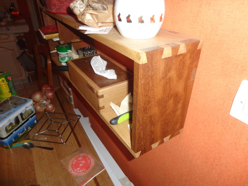

Détail d'un angle (ne pas tenir compte du pot renversé sur le côté qui est quasi vide et que j'ai rangé juste après) :
de tout et de rien Dsc04715
Cette boîte est en chêne, avec des "clés" qui font la longueur de la boîte (et qui font l'épaisseur d'un trait de scie). Assemblé à coupe d'onglets, fond en MDF de 5mm, vernis satin incolore.

J'aime bien la boîte de la cuisine, une vue à plat, hop, je renverse tout pour la vue de côté… lol!
de tout et de rien 406024207
Merci pour le commentaire, mais je vois que je suis grillé pour la photo. Et après, hop, je rebascule tout sur l'arrière et c'est fini Smile
Faut avouer qu'en ce moment, j'essaye de ranger, mais avec l'atelier qui se termine (du moins en extérieur), j'ai pas mal de truc dans le garage (à se demander comment je faisais avant), entre les plaques d'osb, les chutes de charpente, le bois qui était stocké à l'arrière et qu'il a fallu rapatrier... Du coup, c'est clairement le boxon, la boîte est là depuis 3 semaines, mais je n'ai pas accès à l'armoire pour la ranger, du coup, elle traîne sur les dalle d'osb et à chaque fois que je dois en prendre une, je peste. Mais je peux pas la virer, je viens prendre une plaque, autre chose à faire que ranger, et après, j'oublie... J'espère pouvoir faire un coup de propre global ce week-end (voire ce soir si la météo ne se calme pas)
C'est peut-être technique, mais comme je fais sans plan, je peux facilement corriger "30 par 20, la boite ? bon, j'ai loupé une coupe, ce sera 29 par 18"
En plus, à la machine, c'est assez facile d'être précis, lame inclinée à 45°, une butée, et zou. et si c'est loupé, je décale la butée de quelques mil' Smile
Pour l'étagère (j'avais déjà mis des photos je crois), j'ai eu moins le droit à l'erreur, si tu loupes une queue d'aronde, tu dois retirer 2cm à la fois, ça réduit vite les dimensions de l'étagère. Ca a clairement et de loin été mon projet le plus technique (avec une boîte sur laquelle j'avais fait une incrustation en inox et une travailleuse) et sur lequel j'ai passé le plus de temps (pourtant, d'après un collègue, c'est juste des planches avec des entailles au bout...)
Simple en aspect, j'aime bien.
