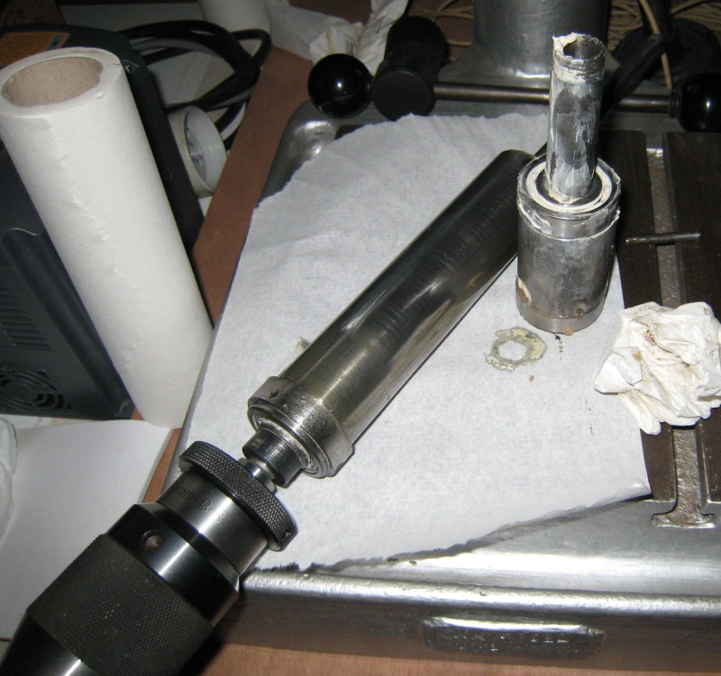

Je continue ma petite avancée dans le démontage de la perceuse à colonne. Dommage que je n'aille pas aussi vite que beaucoup de personnes du forum!
Alors j'ai réussi à enlever la poulie sans passer par l'arrache. J'ai glissé un tournevis fin sous la poulie et je suis passé à un plus gros. Je n'ai pas du tout forcé c'est sorti sans encombre.
Le résultat en photo :
D'ailleurs je me demandais si ça valait la peine de retirer cet axe là? Ou s'il suffisait simplement de le camoufler pour passer par l'opération peinture. Toujours est-il que je ne sais pas comment l'enlever, je n'ai pas osé tapé dessus parce que je ne sais pas s'il est entré par le dessus ou par le dessous. Toujours est-il qu'il y a une petite vis en façade qui vient, à mon avis, serrer le roulement dans sa position. Le retrait de cette vis ne m'a pas permis de déceler le moindre jeu pour enlever l'axe.
Dernière chose qui me gène réellement avant la peinture c'est le carter de la perceuse que je n'arrive pas à retirer :
J'ai bombardé de dégrippant au niveau des charnières et j'ai tapé dans le sens opposé avec un poinçon, mais l'axe n'a pas bougé d'un iota. Une idée de comment fait pour enlever ça?
Et le restant des éléments que j'ai pu retirer. Je suis agréablement surpris par l'état général de l'acier qui n'est pas du tout rouillé. Une miracle par chez nous avec le taux d'humidité qui y règne. Ou alors une qualité dans le matériau qu'on ne retrouve plus beaucoup actuellement?

Re: [EDIT]Restauration perceuse à colonne (en tout cas je vais essayer!!)
Hello
alors comme il parait que je suis bon dans certains domaines, je prouve ma bonté en ayant a nouveau desocé mon italienne, car j'ai eu un doute sur la réponse a apporter
la broche, diametre 40mm sort par en bas, bien sur, mais le "fourreau" qui entraine la broche, fourreau qui fait 42 de diametre sur ses roulements sort par en haut
sur cette photo du haut
au niveau du graisseur (truc noir en facade), il y a une visse sur le coté a droite qui vient bloquer
l'entretoise entre les deux roulements, afin que le trou dans l'entretoise reste en face du trou du graisseur, mais ca bloque aussi l'ensemble, et le roulement du bas tient sur un épaulement sur le fourreau, et l'ensemble est maintenu serre par la poulie fixée en haut avec un ecrou "pas a gauche" qui appuie sur le roulement
j'espere que j'ai été clair
pour le sortir, soit tirer sur le fourreau, ou passer une barre du bon diametre par le coté broche et tapoter jusqu'a ce que cela sorte, en tout cas sur ma perceuse
maintenant que c'est degrippé, je peux utiliser la broche elle meme, il suffit de la sortir du fourreau et de la tourner légèrement pour qu'elle ne soit plus en face des tetons de transmission de rotation, du coup elle va buter sur les tétons justement et remonter tout le foureau avec ses roulements
voili voilou, tout ceci étant a faire avec douceur en vérifiant que y'a pas eventuellement une autre solution que la mode italienne

Alors là, effectivement mille mercis!!! Je ne me trompe pas de beaucoup en donnant un titre à ta réponse lapinou : Comment pousser la gentillesse à son paroxysme?
Non franchement moi qui galère avec ma perceuse, je n'aurai jamais eu le cran de tout enlever comme toi, donc franchement respect et merci beaucoup beaucoup beaucoup!!!! Après je comprends aussi bien mieux pourquoi KOKO57 m'a dit de ne pas te parler de carotte, je suis certain que tu nous l'aurais prise en photo sous tous les angles et peut être même démontée !!!
Bon du coup j'ai essayé de tapoter mais avec un morceau de bois histoire de ne pas défoncer le fourreau en cas de mauvaise manipulation. Pour l'instant ça ne bouge pas d'un poil, après c'est vrai que j'ai pas pu taper comme un homme vu que les enfants dormaient encore à ce moment là. Donc j'ai rechargé en dégrippant en espérant que ça fasse effet. Sinon je vais tenter de chauffer avec un dromaludaire ou un chalumeau à voir... Si j'ai bien compris cela va entraîner la mort du roulement?
Salut à tous,
Alors qu'on me le dise si je me trompe, mais notre Lapinou ne serait-il pas magique???? Après avoir suivi scrupuleusement ses conseils à la lettre, j'ai pu enfin retirer la dernière pièce de ma perceuse. Un petit morceau de bois (pin) et on tapote doucement. J'ai laissé agir le dégrippant sur 3 jours aussi en remettant une couche tous les jours...
Pas d'épaulement sur ce modèle la, le diamètre de la broche et du roulement est exactement le même à savoir 52mm. Du coup j'aurai pu le retirer des 2 côtés mais j'ai décidé au bon moment de me servir de mon intelligence et elle m'a fait comprendre qu'il valait mieux passer par le haut pour gagner du temps!
La suite : essayer de virer les goupilles qui maintiennent le carter....
Merci Lapinou!

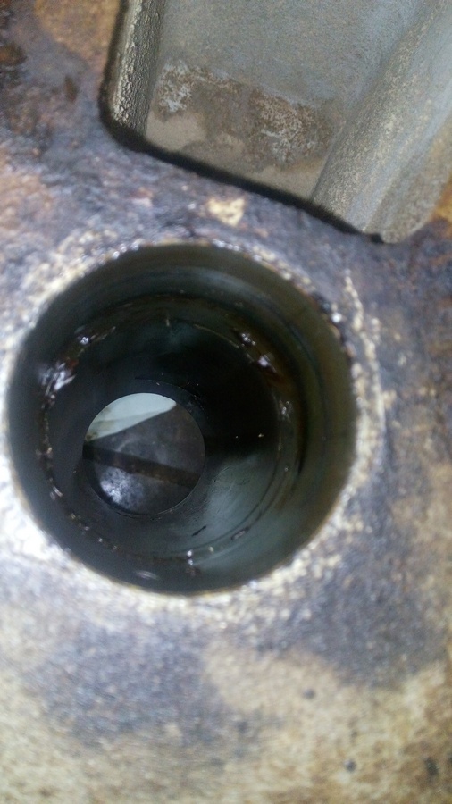

La restauration touche à sa fin. Je voulais faire original au départ et puis je me suis souvenu que si je savais être original je ne serais pas en train de ramer autant dans ma vie de bricoleur
Donc j'ai repeint avec de la Hammerite Vert Jade au pinceau. Même si c'est loin d'être un résultat satisfaisant au vu de la hauteur de la barre mise par certains membres de ce forum je trouve ce produit miraculeux. C'est enfin de la peinture à la portée de ceux qui sont fachés avec tout ce qui touche à l'artistique! Non vraiment, on passe la peinture, au début y'a les grosses traces de pinceau partout et au bout de quelques secondes l'effet martelé apparaît et masque complètement tout ça! Perso je le conseille vivement!
Malheureusement, les soucis commencent dès que la fin était proche. Le premier c'est de ma faute, fallait bien que je fasse une bêtise une seconde ou l'autre...
La pièce qui maintient le cabestan en place est composée d'un écrou dans lequel est vissé une tige. J'ai tout démonté pour nettoyage et peinture et j'ai remonté. Sauf que j'ai vissé un peu plus que de raison la tige dans l'écrou et celle-ci dépassait légèrement le filetage de l'écrou. Et remettant sur l'axe principal je n'ai pas percuté pourquoi c'était si difficile de visser et j'ai défoncé le filetage de l'axe.... J'espère que je pourrais le refaire.
Deuxième, c'est pas de ma faute, ou alors pas trop. Y'a un vilain faux rond!!! D'après mes essais, je pense que cela viendrait du CM1. En effet, la broche, elle, a l'air de tourner rond. J'aurais du mieux vérifier mais mon inexpérience a joué contre moi. J'ai constaté qu'en tournant à haute vitesse, avec un forêt dans le CM, on ne voit pas le voilage de l'axe. Et en basse vitesse ça devient tout de suite flagrant... Donc un conseil d'ancien que je suis devenu en un instant, pour vérifier les faux dans matos, faites tourner à basse vitesse! D'ailleurs on voit sur la photo que le CM s'est sûrement fait malmener!
Donc questions :
- Auriez vous des conseils pour l'achat d'un CM1 autoserrant de bonne qualité? J'ai trouvé ça CM1 mais je ne connais pas du tout si c'est de la bonne camelote ni même la fiabilité de ce site.
- Est-il impératif d'investir dans un chasse cône pour que je puisse enlever le mien?
Autrement la perceuse à l'air robuste et son moteur ne cale plus comme sur l'autre PAC que j'ai! C'est du costaud!
Merci à vous!

Je viens tout juste de recevoir mon mandrin et je suis de nouveau bloqué. Comment insérer le cône morse dans le mandrin? Je n'ose pas taper dessus au marteau et en serrant dans un serre joint le cône morse ne s'enfonce pas beaucoup. De même comment serrer le cône morse dans la broche ?
Merci beaucoup !
Merci beaucoup !
hello,
ça tient par coincement, faut bien nettoyer avant le montage, et les graisser pour le stockage

En fait je me suis mal exprimé. J'ai bien compris le principe de fonctionnellement par coincement. Ce que je n'arrive pas à faire justement, c'est d'enfoncer le cône morse complètement dans le mandrin. Faut-il un outil spécial pour le faire ou y a t'il une astuce?
