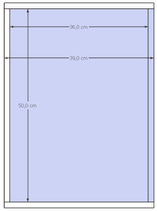

Le pan de mur où je souhaite l'installer mesure 1m35/1m40 de long (je dois mesurer à nouveau). L'armoire fera 1m22 de longueur (hors tout) soit la largeur d'une plaque de CP, une mesure en moins à prendre.
La hauteur intérieure sera de 50 cm et, la profondeur de 25 cm (20 cm en fixe, 5 cm dans les portes).
Pour le bois, je partirai sur du CP peuplier en 12 ou 15 mm d'épaisseur. Si vous pouvez me conseiller là-dessus car je n'ai aucune idée de l'épaisseur à mettre en œuvre pour ce genre de meuble.
L'assemblage sera fait par lamelles.
L'armoire aura 2 placards : 1 petit (simple porte) et 1 grand (double porte) avec des "portes creuses" (idée piquée ici sur le fil de je ne sais plus qui, impossible de trouver malgré toutes mes recherches) où ranger toute les petites choses énoncées plus haut qu'on ne sait jamais où mettre.
Quelques premiers plans côtés, rien de définitif :
De face :
[PROJET] Armoire murale d'atelier Vue_fa10
Les côtes intérieures des portes :
[PROJET] Armoire murale d'atelier Gde_po11
[PROJET] Armoire murale d'atelier Pte_po11
Pour le moment, il s'agit véritablement d'un projet puisqu'il faut encore que j'acquiers de quoi faire les lamelles et que je crée toute une armée de gabarits pour avoir des assemblages conformes à ce que je souhaite.
Si une ineptie vous saute aux yeux ou que vous avez un conseil, n'hésitez pas !

15mm, pour moi, c'est un peu juste. Je partirais au moins sur du 18. 12mm, n'y compte pas.
Pourquoi 18 ? premièrement pour une meilleure tenue,
ensuite, si tu veux planter 2 ou 3 vis dans tes portes et au fond, il te faut un peu de bois, quand même.
C'est ce que je ferais, maintenant, tu es seul maître à bord.

Je n'ai rien contre le 18mm. Comme je l'ai écrit, je suis nul pour définir les épaisseurs à travailler. Donc 18mm, ça sera très bien, juste quelques modifications à apporter aux plans.
Reste à trouver le panneau. Le LegrosMalin à côté de chez moi en a, à voir la qualité de ces derniers car bon, c'est pas les meilleurs.
J'ai une scierie pas loin de la maison et quelques fournisseurs de matériaux genre "Point D"... A voir ce qu'ils proposent.

La porte centrale ne sera pas pratique, ouverture limitée.... Pourquoi ne pas faire que deux portes et ajouter la cloison par la suite. Ça simplifi la fabrication ( un cube recoupé pour avoir les portes. Voir le poste de pili.
Avec 1200 de portée le 18mm est un minimum, j'ajouterai un renfort en bas style torsion box pour limiter la flexion.

elrond a écrit:La porte centrale ne sera pas pratique, ouverture limitée....
Je rejoins la réflexion d'elrond. La porte centrale ne s'ouvrira pas à moins d'ouvrir celle de gauche avant. Il te faudrait faire le caisson de gauche au moins 5cm de moins en profondeur pour que la porte centrale "passe" devant celle de gauche !!

@ Elrond : J'avais fait 3 portes car il me semblait avoir vu sur les armoires de pili qu'il avait réussi à faire ça. Mais c'est dans mes souvenirs, je peux me tromper. Je vais voir ça.
Pour la torsion box, pourquoi pas, en plus, ça peut être un bon exercice pour la répétition des lamelles. Une torsion box avec des tasseaux un peu épais pourrait-elle faire l'affaire ?
Par contre, ça ferait deux portes de 60 cm de long, en CP18 mini, ça va commencer à peser. Des charnières piano tiendraient-elles le coup ?
@ pili : Merci beaucoup pour l'info, je vais regarder ça de ce pas !
Et félicitations pour tes réalisations.
@ toutikini : Ne pas faire de porte creuse sur la petite armoire serait une solution, en effet. A méditer ^^
