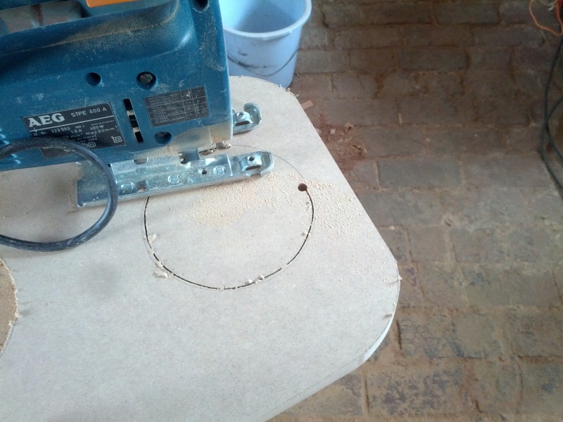

La suite ! Les assises étant bien collé je les mets à dimension.
![Marche pied Img_2040](https://i.servimg.com/u/f18/16/14/55/09/img_2040.jpg)
![Marche pied Img_2041](https://i.servimg.com/u/f18/16/14/55/09/img_2041.jpg)
J'ai imprimé le côté à l’échelle 1 n'ayant pas d'imprimante A2 j'ai du assembler plusieurs feuille A4...
le plan est ensuite collé sur un CP de 10, la suite vous la connaissez découpe à la scie sauteuse puis ponçage pour affiner.
La mafell est resté à Brunoy
![Marche pied Img_2031](https://i.servimg.com/u/f18/16/14/55/09/img_2031.jpg)
J'obtiens mon gabarit
![Marche pied Img_2032](https://i.servimg.com/u/f18/16/14/55/09/img_2032.jpg)
Ensuite je trace en laissant un peu de gras
