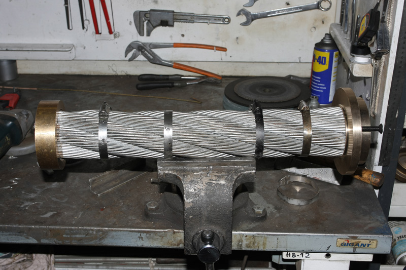

Voici à quoi il ressemblait quand il était neuf. C'est du 6x36 (6 torons de 36 brins) WR à mèche acier. Charge de rupture 382 tonnes.
Première opération, après bien sur le dégraissage et le nettoyage, a été de remplacer la mèche par un tube de même Ø ce qui va permettre d'y faire passer le fil électrique.
Pour ça, j'ai calé le câble et est chassé la mèche en me servant du tube qui l'a remplacé.
Les extrémités, sont fermées par des anneaux de bronze (ou tout autre métal). L'anneau du bas est une bride qui va venir ce visser dans le pied, et celui du haut est un simple bouchon monté légèrement en force qui reçoit une tige filetée au standard luminaire (M10 x 100) .
Avant de passer à la partie bois, j'ai appliqué une couche de peinture en bombe noire satinée, pour ensuite faire ressortir le cométage par ponçage.

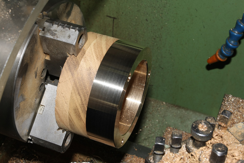

La base est composée d'un simple disque en bois.
Montage classique à fausses languettes.
Faute de raboteuse, l'ajustage de l'épaisseur des languettes c'est fait à la ponceuse. Notez le disque abrasif aux perçages inadaptés à la Festool, du à une erreur de livraison.
J'avais dans l'idée de faire un gabarit en contre plaqué avec le tour, puis de m'en servir pour guider la défonceuse.
Finalement, c'est le plateau que j'ai directement usiné sur le tour!
Mais pour ça, il a fallut déposer la partie interrompue de banc.
Le diamètre est important, (360mm) donc vitesse lente et passes fines.

Dernière opération, la fixation du câble dans la bride de pied. Pour cela, je me suis servi du tour pour bien les centrer. Puis pour ne pas que l'alignement bouge (le tronçon de câble pèse 15 kg!)...
... j'ai suspendu le tout au plafond. Il ne reste plus qu'à couler la résine (polyester).
Après durcissement de la résine, on peu tout assembler et voir ce que cela donne... Une fois arrivé à ce stade, j'ai passé une couche de vernis en bombe sur toutes les parties métalliques.

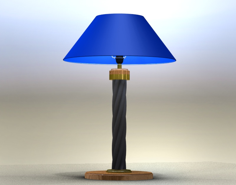

Voila reste le problème de l'abat-jour. Encore une fois, j'ai appelé Solidworks à la rescousse! Voici la simulation qui me plait le plus... a voir.
Si vous avez d’autres idées pour l'abat-jour, je suis preneur.
