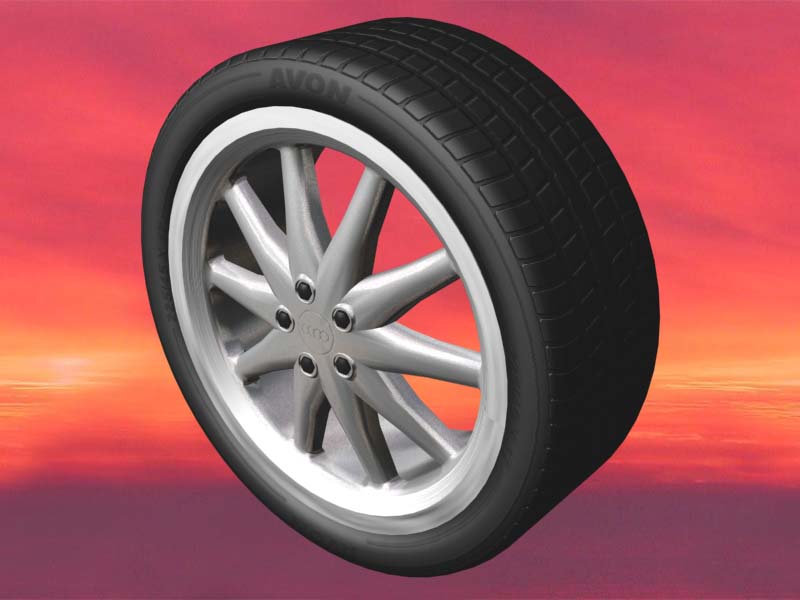

J'ai souvent des bizarreries de ce genre, le plus fort c'est que parfois tu refait tout, de la même manière, et ça marche scratch
Je n'ai jamais essayé de pneu sur SW, j'en ai fait sous max, et j'utilise le
BumpMapping afin d'avoir des objets plus "light".

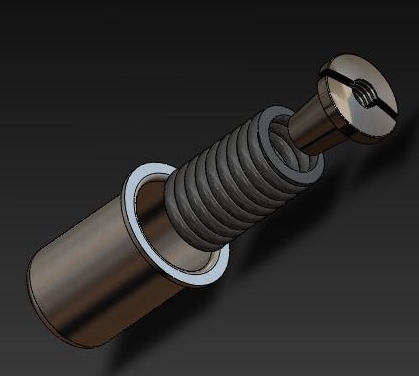

Si,si , j'ai bien fait les ressorts l'ami Madman  Laughing .
Comme j'ai du mal à les centrer ( coaxiale ne fonctionne pas avec les ressorts) , j'ai fais
un sous assemblage que j'ai ensuite inséré dans l'assemblage final. Par contre en faisant
l'éclaté , du coup ça ne fonctionnait pas pour le tube et ressort.
Comme j'essaye de respecter au mieux les techniques des années 20 , je passe pas mal de
temps à faire des ....écrous et autres vis ! C'est assez chiant.

Message  Invité Ven 6 Jan 2012 - 21:45
Merci d'avance pour ton aide Lionel .
Le viseur Gif , qui va avec la pompe à huile . Il est intégré dans le réservoir , et par la petite
vitre on voit les gouttes d'huile passer ( il y a une petite "biroutte" ) et on peut les compter pour le réglage du débit ( Madman va se marrer !)
cb
