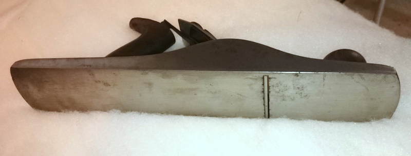

Je vais chercher un bout de cèdre dans ma réserve et coupe entre les noeuds
Puis je dégauchi et rabote deux faces
Je refends à la scie à ruban et prépare un joint le plus droit possible au rabot.
J'encolle le joint et tiens le tout avec du scotch papier de masquage qui se tend suffisamment .
Voila , il n'y a plus qu'a attendre le séchage.

Tout commence par une visite chez Vincent qui me fais la gentillesse de me vendre un de ces rabot chiné de sa nombreuse collection.
Il s'agit d'un RALEY 5.1/2 qui était recouvert d'une fine couche d'oxydation sur tout l'ensemble des pièces le constituant. mais malgré tout en très bon état.
Je n'ai pas eu le réflexe de le prendre en photo avant sa rénovation.
Mais le voila après...:
Repeint, affuté et réglé il va devenir redoutable, mon premier vrai rabot digne des plus grands.
