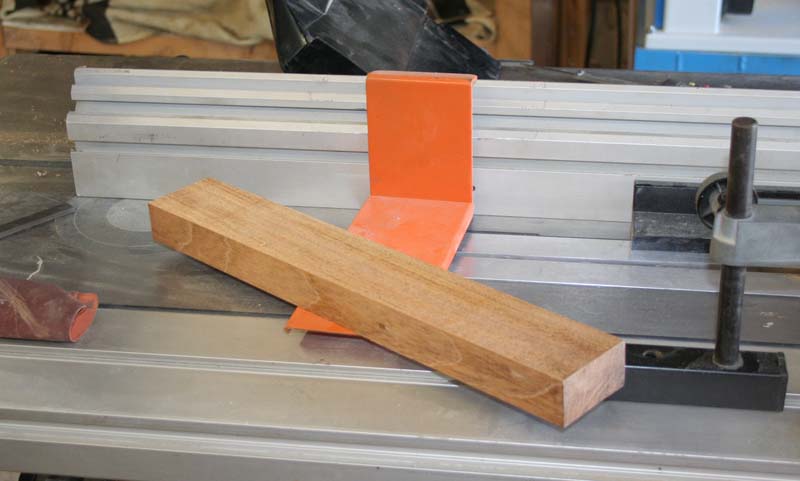

Un nouveau produit pour mon site, des petites boites gravés.
Tirées d'une barre de Jatoba de 35x70mm de section.
Le bout de barre brute
![Petites boites Boite010](https://i.servimg.com/u/f47/14/07/22/66/boite010.jpg)

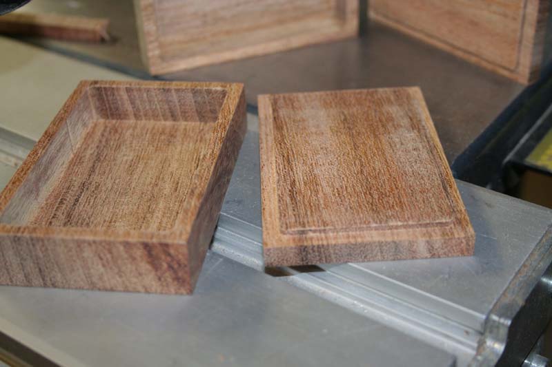

Usinage de l'intérieur de la boite à la CN
![Petites boites Boite014](https://i.servimg.com/u/f47/14/07/22/66/boite014.jpg)
et de la feuillure du couvercle
![Petites boites Boite015](https://i.servimg.com/u/f47/14/07/22/66/boite015.jpg)
à la sortie de l'usinage, avant le ponçage de finition.
![Petites boites Boite016](https://i.servimg.com/u/f47/14/07/22/66/boite016.jpg)
