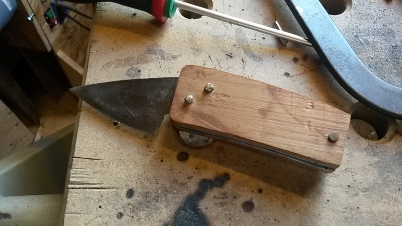

La construction de couteaux pliants me tentait depuis quelques temps. En cette fin d'année scolaire, je me suis lancé dans la fabrication d'un premier modèle, normalement simple à construire.
Il s'agit d'un petit couteau à montage "piémontais":
Dessin et découpe d'un patron:
Fabrication d'un couteau 20150610
Fini ! C'est celui du dessus !
Et découpe à la meuleuse d'une vieille lame de circulaire :
Fabrication d'un couteau 20150611
La lame a ensuite été percée, dégrossie au disque flap, et finie au tank.
Je pensais retremper la lame avant son affutage final, mais finalement je ne le ferais pas. L'acier est déjà dur, j'ai dû réaffuter le foret au milieu du perçage.
Les poignées ont elles étés découpées dans une lame Brico -Dépôt vendue avec une SAT à 50€, autant vous dire que le perçage a été tout seul !
Fabrication d'un couteau 20150614 Fabrication d'un couteau 20150613
Presque toutes les pièces :
Fabrication d'un couteau 20150615
Il ne manche que la languette à coller entre les deux poignées. Les poignées sont en merisier.
Collage à l'araldite :
Fabrication d'un couteau 20150616
Pendant la mise en forme :
Fabrication d'un couteau 20150617 Fabrication d'un couteau 20150618
Et voilà, un petit couteau mi-moche mi-rigolo !
Fabrication d'un couteau 20150619
Fabrication d'un couteau 20150620
Fabrication d'un couteau 20150622
Fabrication d'un couteau 20150623
Mais bon, c'était le premier, je tâcherais de faire mieux au prochain (et avec un frame-block !).

Joli couteau de poche ! JP. Heisz a de bonnes idées, je n'aurais jamais penser a réutiliser une lame de scie circulaire pour de pareilles choses.
Juste une remarque, la "queue" du couteau n'aurait pas gagné à être un poil plus longue ?

par contre une trempe n'aurait pas été superflux car lors de la découpe à la meuleuse l'acier a été détrempé
le mieux tu fais ta decoupe
tu chauffe ta lame au rouge cerise et laisse la refroidir dans la cendre (toute une nuit )=> détrempe et annulation des contraintes
tu fais ton usinage avec une emouture un peu plus haute (c'est plus joli et mieux pour le tranchant)
tu laisse 0.5mm de tranchant tu chauffe au rouge cerise et hop dans l'huile de lin et bien touiller
ensuite un recuit à (250-280) dans un four de cuisine pendant une heure et ensuite affutage
et la tu auras une lame d'une meilleur qualité sans beauoup plus de travail car la détrempe va de permettre de gagner du temps par la suite
le mieux et quand même de travailler avec des aciers donc on connais la provenance : vieille lime, lame de ressort ou ressort

Rémi, je n'ai pas riveté, il ne s'agit que d'acier étiré de 4 ou 5mm de diamètre. Les goupilles rentrent en force. On peut même les coller, mais j'ai préféré ne pas le faire au cas où je devrais ressortir la lame.
Merci Renaud !
Blaise, si, peut-être, mais la languette dépasse déjà pas mal du couteau replié, pas terrible dans une poche ...
junkdealer a écrit:c'est quoi comme acier de base, les lames a pastilles rapportées ? car des lames comme cela, hum, disons que c'est plus facile a trouver What a Face mais si c'est juste bon pour faire un service a nutella pas trop froid Very Happy
Ils doivent mettre un peu ce qu’ils veulent... Comme dit plus haut, la makita est vraiment dure, alors que la BD presque aussi molle qu'un fer plat...
Après il y a aussi le traitement thermique qui doit être plus soigné, etc.

Pas sûr pour le recuit/trempe/revenu ... J'ai découpé la lame avec un disque inox par passes successives de la meuleuse, ça ne chauffe pas énormément. En plus j'avais laissé pas mal de gras qui a été enlevé au flap entre deux trempettes dans l'eau donc encore mieux.
C'est noté pour l'émouture, je vais reprendre ça ! Ça tombe bien, l'affutage est à peine commencé.
Par contre je ne m'investirais jamais à fond là-dedans, j'en ferais peut-être quelques autres du genre, mais j'ai pas le temps pour la forge etc. Et l'atterrissage non contrôlé du ballon de foot de mon voisin a cassé mon four à alu / forge/ pot de fleurs tongue .
