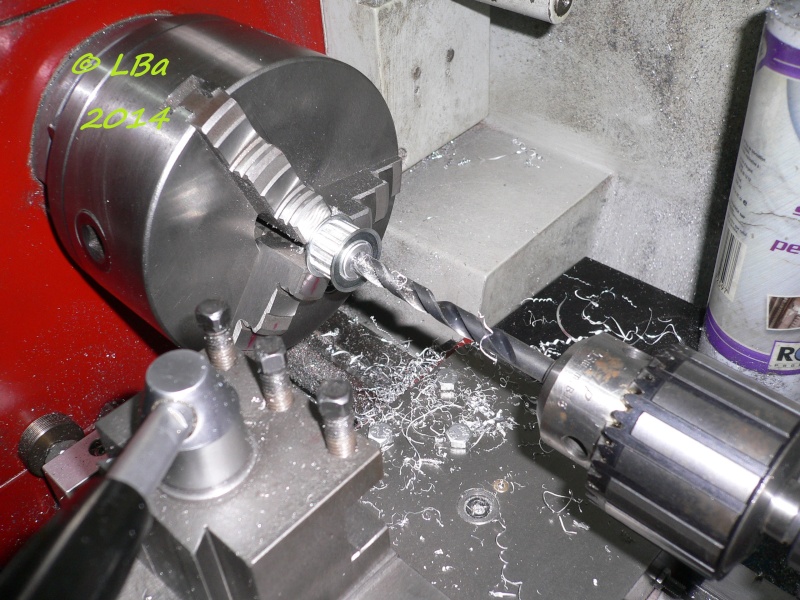

je ne pourrais rien conseiller sur le sujet, je ne me suis pas posé de question, je me suis fabriqué un support porte outil (tourelle)
et une ribambelle de porte outil dont je doit agrandir la famille quand j'aurais du temps de libre
maintenant, je n'ai pas tout compris comment tu t'y prend pour aléser tes poulies (vue sur le post motorisation montée/ descente ect...)
tu perce avec un foret sur la tourelle porte outil ? tu n'as pas de mandrin pour la poupée mobile ?
en résumé j'ai rien compris
tu devrais fouiner sur le forum, il y a plusieurs posts ou je montre des alésages que j'ai réalisé (je ne suis pas le seul à l'avoir fait d’ailleurs)
ou alors pose la question comment s'y prendre pour réaliser un alésage au tour tu seras certainement conseillé par des pros ( n'étant
que charcutier zingueur de formation, je n'y connais pas grand chose en usinage)
à + Lulu

encore une fois je ne pige pas tout
tu veux mettre une pince ER dans la contre pointe ! comment va tu l'abloquer ?
moi je la met dans la broche qui d'ailleurs est en Cm 4 (amha c'est pour cette raison que le vendeur t'as fourni du Cm 4)
pour régler (aligner) la contre pointe et la broche on n'utilise pas une pinule mais un comparateur et un cylindre étalon (qui peu être
remplacé par un morceau de stub ou similaire ( rond calibré en Ø) )
il existe aussi une méthode par usinage mais trop chiante à utiliser à mon gout (et que je n'ai jamais utilisé)
y' a un tuto sur le sujet , des explications de David et de moi et certainement d'autres, je ne me rappelle plus
maintenant obtenir un trou calibré directement en perçage, oubli ! même moi je ne sais pas faire et ce quelque soit l'affûtage du foret
pour des petits Ø j'utilise des alésoirs machine pour Ø courant ( 6,8,10)
mais il m'arrive de les faire à l'outil , en dessous d'un Ø de 8 mm , difficile à cause du passage de l'outil et de la profondeur de l'alésage
(flexion de l'outil , un peut de pratique et de déboire ne nuisent pas pour apprendre)
en résumé, il faut un minimum d'outillage pour usiner
à + Lulu

Sinon, j'ai tout de même essayé avec le mandrin de ma perçeuse à colonne en CM2 assortie d'un fourreau pour passer en CM3, monté sur la poupée mobile.
Oui, c'est comme ça qu'il faut faire, mais un foret de 8 pour 7.97 ... aucune chance ... le perçage n'est pas une opération permettant de faire des trous d'un Ø précis (un trou précis, c'est un alésage )
Comme dit Lulu, il te faut d'abord percer à 7.5 ou 7.75, puis aléser avec un alésoir de 7.96 si tu veux un peu de serrage ... mais à ta place je le ferais à 8.00 car monter une poulie "dur" sur l'axe du PàP ça ne vas pas être simple (sans parler qu'un alésoir de 7.96 ça ne vas pas te servir souvent !!), et de toute façon, un montage serré ne sera pas suffisant (surtout sur de l'alu) ; il faut un blocage (méplat sur l'axe + vis de pression)
PS: pense que l'on ne monte que des outils/pièces parfaitement propres et lisses dans un mandrin à pince, donc interdit d'y monter un foret qui sert aussi sur la perceuse car la queue du foret est généralement marqué par le serrage en 3 mors ... et ça abime la pince ER.

Merci pour vos réponses et bien d'accord avec tout ce que vous m'apprenez...
Je retiens la leçon pour aligner la poupée mobile, là aussi je vais m'équiper du rond stub? (j'ai déjà le comparateur).
Mais je ne vous ai pas tout dit..
Pour le mandrin ER32 sur cône morse n°3, je comptais monter cela sur la poupée et j'avais pris une petite fraise toute belle et bien lisse de diamètre 8.
Voilà pourquoi je pensais pouvoir monter cette fraise et percer directement à 8.
Pour la solution de replis, j'avais envisagé de faire comme J-Paul, cad d'utiliser ma fraise comme "outil de coupe" à aléser, comme il le montre sur son fil montée-descente de la table de raboteuse.
Malheureusement, avec la tourelle dont je dispose (celle livrée avec le tour) de qualité dira-t-on approximative, je n'ai pas réussi à bloquer quoi que ce soit de façon précise.
J'ai tout de même réussi à aléser un peu et de travers un trou percé à 7,5.
De travers parce que le foret fléchissait, malgré des passes ridicules, comme l'avait d'ailleurs prédit J-Paul, et surtout parce que je ne dispose pas de porte outil adapté pour recevoir un outil cylindrique.
Je n'ai pas essayé avec la fraise pour éviter de la marquer, car de toute façon le serrage était approximatif et le positionnement aléatoire.
D'où le présent fil pour m'équiper d'une tourelle à porte outils interchangeables qui offrent de nombreuses possibilité de montage et surtout bien plus pratique pour les changements d'outils.
Conclusion, je vais écouter vos conseils et m'équiper d'un alésoir idoine, ce que je comptais éviter vu le coût (du moins chez Otelo).
Pour la deuxième poulie, le diamètre de 15 ou 20 me permettra de le faire à l'outil.
Reste à choisir ma tourelle et la bonne!
Encore merci.
Amicalement, Bernard.

Re: Tourelle porte outils.. que choisir ?
c'est peut être Hs mais voilà un exemple d'alésage de poulie 14 dents en 5 actes :
achat de la poulie chez tri-distribution, vue le Ø pas d'alésage à l'origine
après prise en mandrin 3 mors de la poulie (je n'ai pas pris la précaution d'utiliser des mors doux, la concentricité me satisfaisant)
réalisation d'un point de centre
perçage au Ø de 4 mm (si mes souvenirs sont bons)
contre perçage au Ø de 7,8 mm
alésage avec un alésoir machine de 8 mm de Ø
l'alésoir à été acheté chez Mp (prix de l'ordre de 18 € + les frais de port dans les 8 € )( si que ça acheté, pas des plus rentable)
contrôle de l'alésage avec l'axe du moteur
ajustement gras sans jeu, une vis sans tête de M4 est prévue pour l'immobilisation de la poulie sur l'arbre
temps d'usinage (à la louche ) à peut près une demi heure de 20 minutes
fin du hs
à + Lulu
Bonsoir Lulu,
Ce n'est pas hors sujet, bien au contraire...
Ma poulie est la même en 16 dents, de la même provenance, mais je reconnais, mon tour est bleu.
Bon, eh bien c'est exactement ça que je veux faire, mais pour cela il me manque donc un stub pour régler pil poil la contre pointe, un foret de 7,8 et surtout un alésoir de 8, j'avais acheté une fraise de 8 et je comptais la monter sur pince...
Pour le temps, j'ai passé la journée de samedi à essayer, d'où l'ouverture de ce fil, mais c'est le prix de l'apprentissage, normal.
La solution de David me plait bien aussi, mais de toute manière il me manque toujours un peu de matériel.
Pour ma deuxième poulie, ce sera plus simple (en principe) puisque je pourrais utiliser un outil à aléser (c'est une 40 dents).
Bon, je vais prendre les cotes de mon chariot pour le choix de ma tourelle.
Encore merci pour vos conseils.
