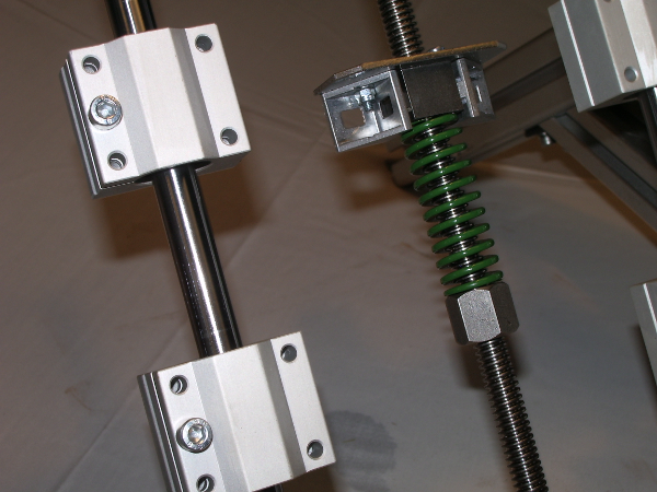

Le dispositif vis/écrou est composé par une vis trapézoïdale 10x2 et deux écrous trapézoïdaux 10x2 (écrou carré fixe et écrou hexagonal flottant) avec ressort pour la compensation du jeu.

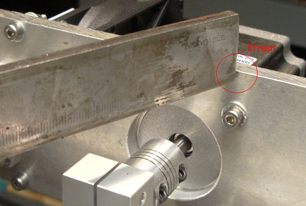

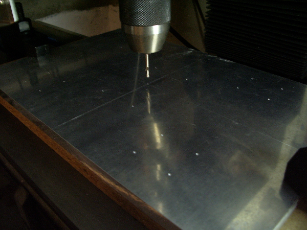

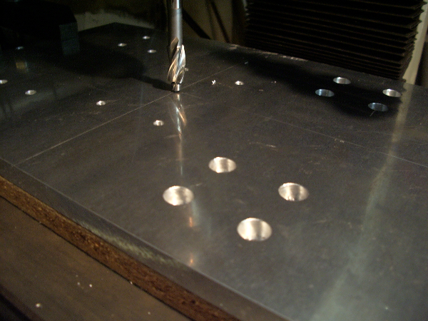

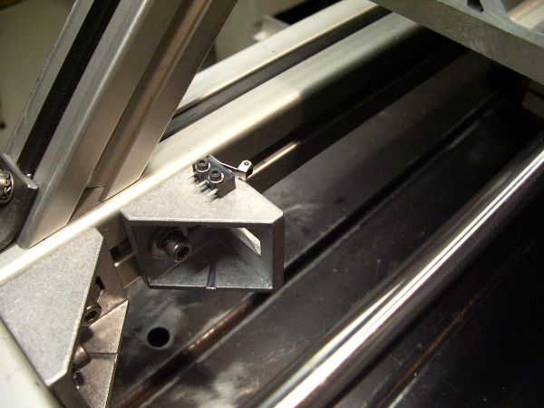

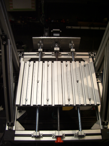

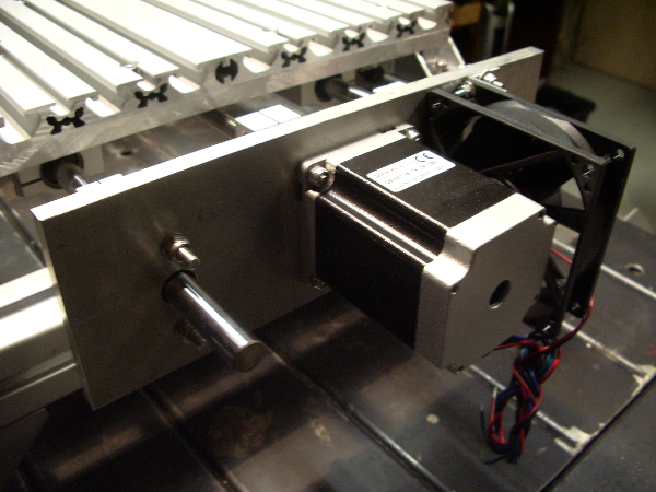

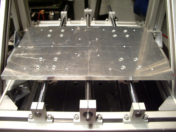

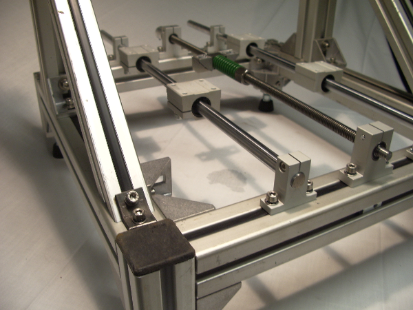

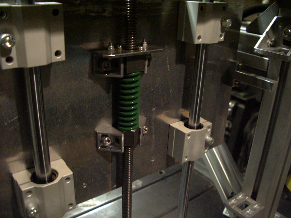

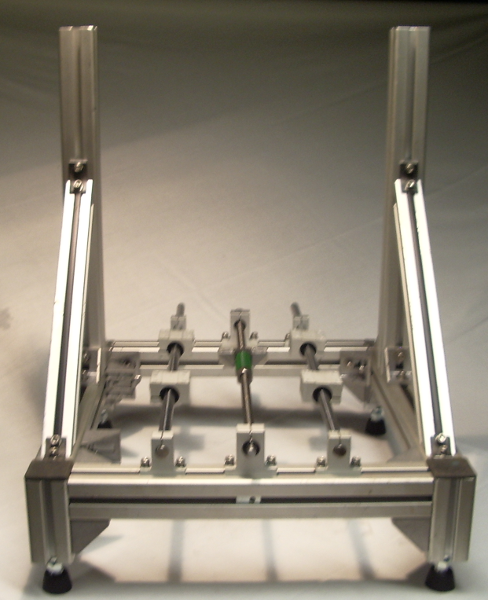

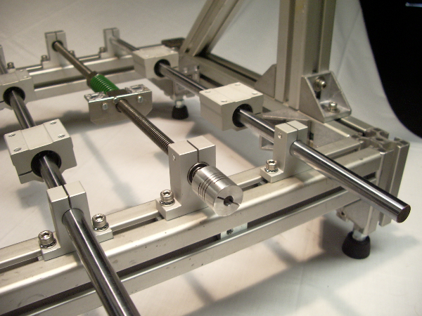

Plein de projets en cours et finalement tout prend du retard.
Quelques phots de montage du support et de l'axe Y.
Prochaine étape la table et la motorisation.

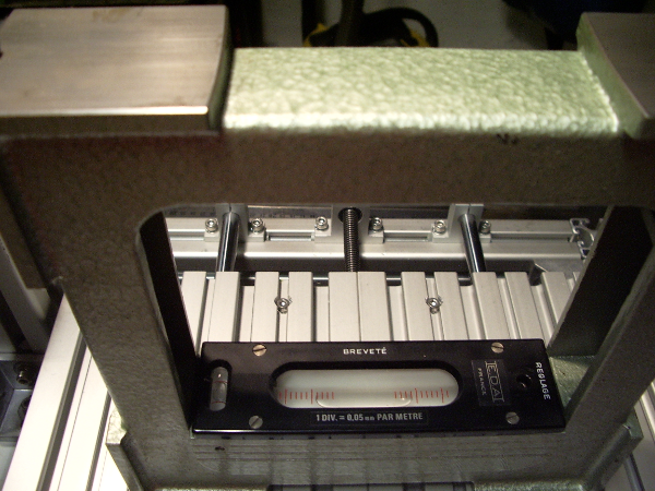

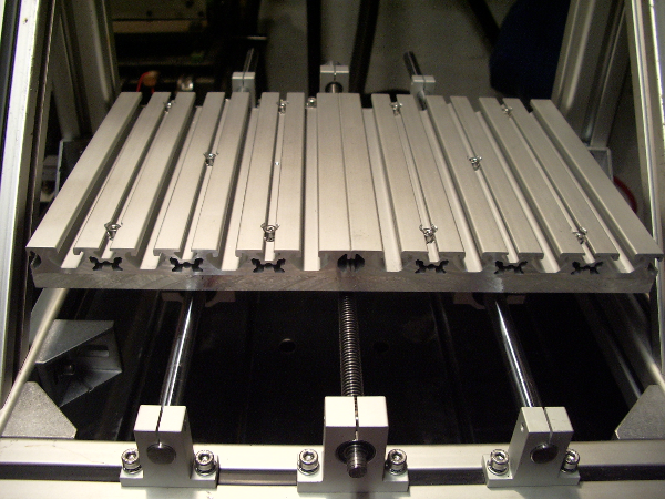

Re: Ma petite CNC
Suite du montage de l'axe Y.
Pointage de la partie inférieure du plaeau.
Perçage du plateau.
Montage du plateau
Finition de la table de la CNC.
Il faut bien faire un contrôle de ce que l'on fait

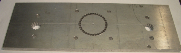

Perçage de la plaque support du moteur PAP (juste pour la beauté des petits trous).
Perçage du plateau.
Montage du plateau

Suite de l'équipement de l'axe Y.
Entrainement de la table et dispositif de ratrappage de jeu.
Fin de course.

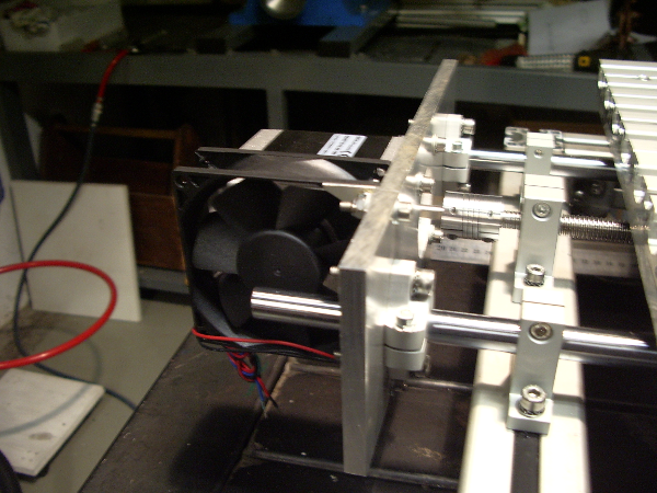

Moteur pas à pas et ventilateur de refroidissement.
Et finalement l'ensemble de la mécanique de l'axe Y.
L'étape suivante consistera à câbler le moteur, les fins de course et le montage du connecteur de raccordement.
Avant de passer au montage des deux autres axes, je vais faire quelques essais à vide de la'axe Y. Le but est de déterminer la vitesse et l'accélération maximales de ce principe d'entrainement.
Pour les étapes suivantes, il faudra attendre un peu car l'ensemble du logiciel de test reste à développer.
Fin de course.

Joli travail juste une petite remarque sur le positionnement du fin de course
Le sens dans lequel il est monté peut être destructeur pour lui en cas de problèmes d’arrêt
Il serait mieux positionné sur la traverse où est fixée l’équerre ou remplacer l’équerre par un plat pour te permettre d’avoir un réglage possible.
BOB47

Le risque de destruction est faible car l'équerre de fixation fait également fonction de butée mécanique à cause de la longueur de l'ergot de fin de course.
Merci pour la remarque, tu as tout à fait raison (erreur deconception).bob47 a écrit:Salut
BOB47

Une étape intermédiaire.

Une petite erreur de conception.
La plaque support du PAP Y est trop haute de 3 mm pour permettre le passage de pièce longue sans utiliser de martyr.
Une pièce à refaire après mes tests.

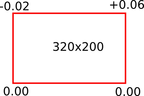

Quelle planéité peut-on admettre pour la table d'une CNC ?
J'ai effectué des mesures reprises sur le schéma ci-dessous :
- Messages : 414
Points : 762
Localisation : Moselle
Re: Ma petite CNC
Je dirais que ça dépend du travail auquel elle est destinée ; sur ma CN, j'ai jusqu'à 2/10mm de défaut sur la surface totale de la table (500x700) mais ce n'est qu'une table en alu de 15mm .. pas vraiment fait pour être précis ... mais pour usiner du bois ce n'est pas vraiment une catastrophe (surtout qu'en général, tu utilise un martyre que tu surface) ... maintenant, sur la Z1, je suis dans le 1/100 sur toute la table (720x250) ... mais ce n'est pas le même genre de mécanique, et ce n'est pas fait pour faire le même travail.
A mon avis, si le but est de faire des pièces mécaniques avec cette machine, alors il te faut améliorer ça car 8/100 de défaut sur 320mm ça fait beaucoup.
Question: quelle est la taille totale de la table (ou les courses XY)
A tu la possibilité de surfacer ou de rectifier la table directement avec la machine ?
Re: Ma petite CNC
Salut David,
Il faut que j'analyse d'où viennent ces écarts?
- course X = 240 mm
- course Y = 175 mm
Ok merci pour l'info, je vais voir si je peux faie mieux.dh42 a écrit:A mon avis, si le but est de faire des pièces mécaniques avec cette machine, alors il te faut améliorer ça car 8/100 de défaut sur 320mm ça fait beaucoup.
- table 320 x 200 mmdh42 a écrit:Question: quelle est la taille totale de la table (ou les courses XY)
- course X = 240 mm
- course Y = 175 mm
Non les courses ne sont pas suffisantes. A moins d'utliser une fraise avec le diamètre qui va bien pour compenser le manque de course.dh42 a écrit:A tu la possibilité de surfacer ou de rectifier la table directement avec la machine ?
