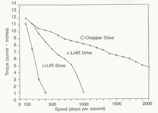

Les PàP perdant du couple très rapidement, il faut essayer des rester dans la plage ou la courbe de couple est presque plate ; ce qui dépend des moteurs et de la tension d'alimentation il semblerait.
Dans la cas des miens, j'ai aussi calculé la V maxi fiable théorique pour les caractéristiques du moteur/alim avec ce truc
http://www.daycounter.com/Calculators/Stepper-Motor-Calculator.phtml
ça me donne dans les 450 tr/min ... ce qui est cohérent avec les 400 tr/min trouvé à l'essai (long l'essai !!)

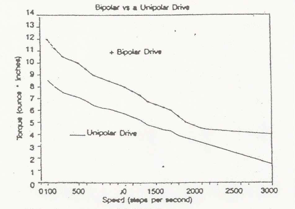

Je ne pense pas que la tension intervienne puisqu'il sont pilotés en courant et que la tension aux bornes des bobines est une conséquence du passage du courant. Cette tension dépend de la résistance de la bobine. Pour mon cas, I=2.8A et r=1.13ohms soit 3.16V et la DS donne Vrated=3.2V.
Les drivers de pilotage des PAP pour les essais sont alimentés en 60V.
Merci pour le lien.
Mes moteurs ont une courbe plate jusqu'à env 1000 pas/sec puis comme tous les PAP cela s'écroule (50% du couple à 3000 pas/sec).dh42 a écrit:Les PàP perdant du couple très rapidement, il faut essayer des rester dans la plage ou la courbe de couple est presque plate ; ce qui dépend des moteurs et de la tension d'alimentation il semblerait.

Tu fais une petite erreur icare dans ton raisonnement. Un moteur pas à pas est constitué de bobines qui se comportent exactement comme un condensateur, lorsqu'on leur applique un créneau électrique. Il leur faut un certain temps pour se charger et pour diminuer ce temps il faut augmenter la tension aux bornes ce qui permettra au courant de charge d'être plus fort et la charge plus rapide. Seulement voilà il y a "monsieur Ohm"qui lui est là aussi et lorsque la bobine est chargée seule sa résistance électrique consommera de l'énergie. Alors 60 volts sur 1,8 ohm (par exemple) ça va faire très chaud c'est pourquoi on installe un dispositif dans l'alimentation qui fera que le courant ne pourra pas dépasser une certaine valeur.Et c'est ça la régulation de courant des drivers. Mais comme dans le fonctionnement du moteur on coupe l'alimentation presqu'aussitôt il faudra un certain temps pour que la bobine se décharge. On voit là immédiatement que le moteur pas à pas est très limité en fréquence de pas. Que le paramètre capital à considérer lorsqu'on l'achète (ce que peu font car ils ne savent pas) c'est la valeur de l'inductance des bobines. C'est cette inductance qui empêche le courant de charge de s'établir rapidement.
Stan
Plus on regarde de près le fonctionnement des moteurs pas à pas plus on se convainc que ce n'est absolument pas adapté à la motorisation d'une cnc et cela d'autant plus que le PC lui envoie un pulse et qu'il ne sait pas si le moteur en a fait quelque chose.
Stan

Ok, ça fait donc dans les 300 tr/min.
En fait je me fie simplement au courbes comme celle-ci, ou on voit que l'augmentation de la tension d'alim permet à la courbe de couple de chuter plus tard.
Re: Ma petite CNC
Une bobine ne c'est jamais comportée comme un condensateur. Il faut revoir la loi de Lentz.stanloc a écrit:Tu fais une petite erreur icare dans ton raisonnement. Un moteur pas à pas est constitué de bobines qui se comportent exactement comme un condensateur, lorsqu'on leur applique un créneau électrique. Il leur faut un certain temps pour se charger et pour diminuer ce temps il faut augmenter la tension aux bornes ce qui permettra au courant de charge d'être plus fort et la charge plus rapide.

Après un survol de la théorie des moteurs PAP et du pilotage, il s'avère que le problème est d'une extrême complexité. Mais je l'aurai un jour.
Voici deux courbes où l'on joue que sur le pilotage d'un même moteur.
Le spectre des performances joue énormément.
