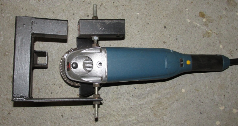

Hello
Je commence par une modif d'electroportatif, mais il y aura de tout ici, toutes les bidouilles glanées, ou pire, sorties de mon cerveau, ce qui ne veut pas dire que j'en suis l'inventeur, mais juste que j'y ai pensé tout seul sans l'avoir vu ailleurs
Peut être connaissez vous, mais au cas ou que ce serait non la réponse, ce serait dommage de s'en priver, pour tous les afficionados des meuleuses d'angle, avec un soupçcon de sécurité en prime
pas besoin de plan, ca se fait avec les chutes dispo dans tout bon atelier qui se respecte et ne jette rien![What a Face](https://2img.net/i/fa/i/smiles/fresse.png)
et ca fait un bon exercice pour débuter a l'arc, ce qui fut le cas ici
d'ou les angles droits avec un rabais de 5%, c'etait les soldes
![En vrac : quelques bidouilles qui rendent bien service Img_1014](https://i.servimg.com/u/f19/17/85/07/92/img_1014.jpg)
Ah oui, ca marche mieux avec les meuleuses du aldi
![En vrac : quelques bidouilles qui rendent bien service Img_1015](https://i.servimg.com/u/f19/17/85/07/92/img_1015.jpg)
En situation, dans l'étau, avec le petit plateau qui va bien pour s'appuyer dessus, comme vous le voyez au diametre du disque, ca sert souvent
![En vrac : quelques bidouilles qui rendent bien service Img_1016](https://i.servimg.com/u/f19/17/85/07/92/img_1016.jpg)
je n'en suis pas l'inventeur, vu sur une video sur le net il y a quelques annees, je crois que le gars disait que c'était sa plus belle réalisation, et c'est vrai que c'est loin d'etre bete
si je retrouve la video, je la mettrai

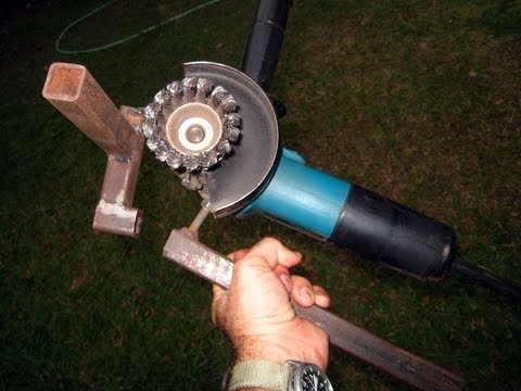

ca pourrait etre le touret de mc gyver
pour souder de petites pieces, je m'en sers pour les chanfreins sur ces petites pieces, ou avec une brosse metallique, je derouille les fers a beton en les passant dessus avant de m'en servir propre, avec un disque abrasif, ca te fait une ponceuse pour former les morceaux de bois etc etc etc
pas de limite![What a Face](https://2img.net/i/fa/i/smiles/fresse.png)
moi j'ai raccourci le bras du bas, car je m'en sers que dans un etau, mais avec un bras plus long et un angle different, ca fait une poignée pour des manipulations a la main![study](https://2img.net/i/fa/i/smiles/icon_study.png)
pas de limite

fonctionnellement, c'est assez semblable à un touret sur lequel on aurait une meule étroite, non ?

mon utilisation perso (j'ai un touret, donc pas en touret, et le disque a meuler, niveau affutage, c'est pas le top en finition, en tout cas pour la qualite de disque que j'ai, y'a peut etre "differents grains")
avec un disque avec papier de verre : former des bouts de bois tenus a la main, en appuis sur le plateau, cela va bien plus vite que de fixer les bouts dans un etau et d'allumer et d'eteindre sans arret la disqueuse pour changer de position le bout de bois (je sais qu'il y a un "touret" special pour ca, un backstand je crois ? mais j'en ai pas)
avec un disque a meuler : idem, pour de petites (mais pas trop) pieces a souder, je fais les chanfreins sur les faces a souder, memes raison que le bois, c'est plus facile a manier a la main sur le plateau, et plus rapide que la lime ou il faut fixer a chaque fois la piece a l'etau
avec un disque "a poils" pour nettoyer tout ce qui est difficilement mettable dans un etau, genre fer a beton, ou tenir la disqueuse a la main tient du sport tant ca rippe, alors que la, on bouge le fer a beton peinard, en appuis sur le plateau, ca ripe pas, on peut le tourner sur lui meme facilement, on fait une barre de 1m en un rien de temps
pour le modele original ou la base est plus longue, la video montrait le gain en stabilite pour le maintient a deux mains de la meuleuse, par rapport a la poignee a 90°, mais ca, je fais pas

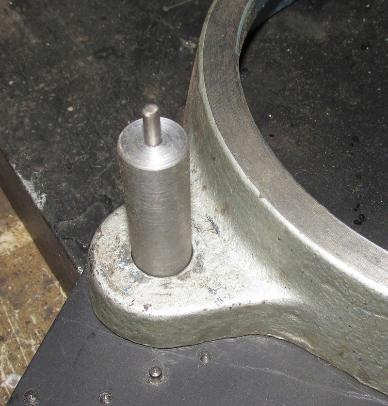

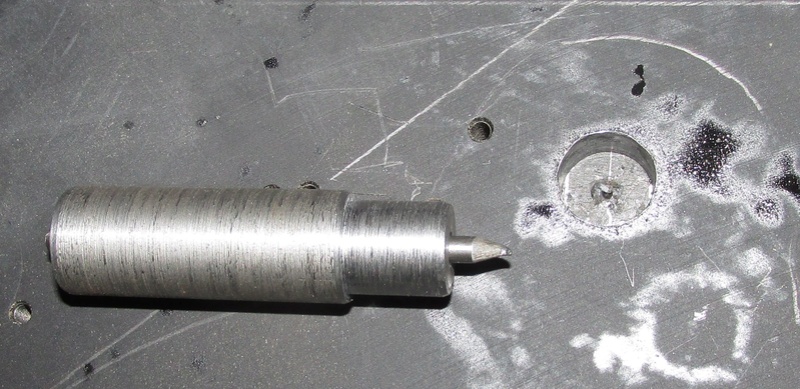

Hello
Création de mon cerveau de fainéant qui fait pas de plans, et encore moins de relevés de cotes pour faire un traçage foireux après et pointer percer à coté du traçage foireux
bref, le pointeau auto centreur, mais c'est du lourd, faut un tour
un bout de rond et une pointe acier costaud, c'est un clou pour béton je crois, un truc envoyé par pneumatique direct dans le mur il me semble, bref, c'est solide quoi
e sais plus d'ou ça sort, ca vient de mon père, c'est dire que c'est pas tout jeune, donc un rond et un trou adapté au clou
![En vrac : quelques bidouilles qui rendent bien service Img_3354](https://i.servimg.com/u/f62/17/85/07/92/img_3354.jpg)
on adapte la taille du rond a ce dont il faut repérer le centre, d'ou le tour
et hop, ptit coup et on est pile au centre, y'a plus qu'a percer

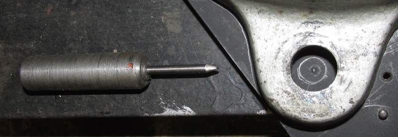

ici c'est du 14.5
Astuce, comme le saucisson, y'a deux bouts
![En vrac : quelques bidouilles qui rendent bien service Img_3355](https://i.servimg.com/u/f62/17/85/07/92/img_3355.jpg)
le même taillé a 12 pour un autre trou, pile au centre, pas de prise de tete, le tout fait en live sur la bete dont on cherche a trouver avec précision la position des trous, de l'ingénierie de sale gosse quoi, ou de feignasse![jesuisdehors](/users/4211/25/42/48/smiles/2264296489.gif)
PS : pareil, la plaque acier, je sais pas d'ou elle sort, mais elle est balaise aussi, elle a emoussé ma pointe .... et la disqueuse s'en souvient aussi
