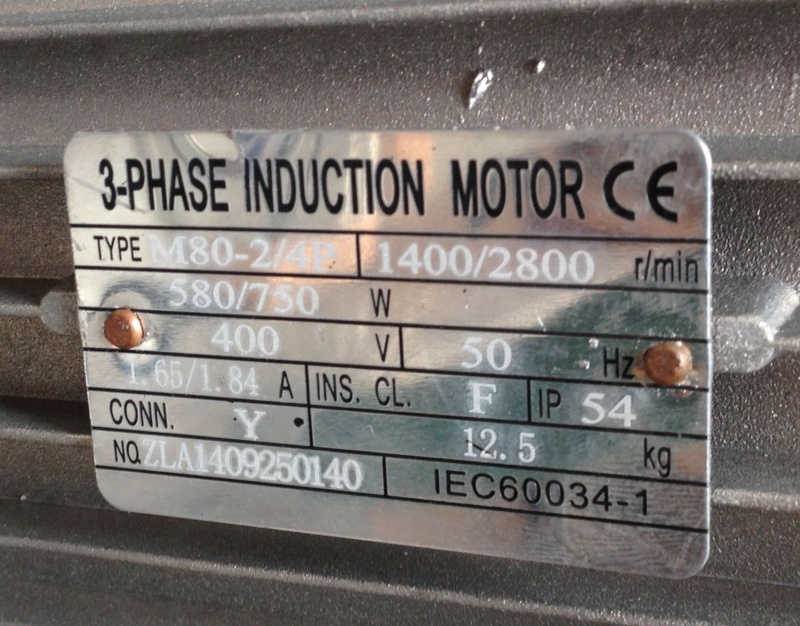

C'est un entraineur à 3 rouleaux de 120 large et 60 de diamètre avec un moteur triphasé de 750 W.

Maintenant, passons au branchement électrique. Je voudrais que l'entraineur s'arrête si je suis amené à arrêter la toupie avec le coup de poing. Le plus simple me semble de reprendre l'alimentation électrique en parallèle de l'alimentation du moteur de toupie. Ainsi, l'entraineur ne peut fonctionner que si la toupie est en route, l'entraineur ayant son propre commutateur. En cas d'arrêt d'urgence, l'entraineur s'arrête également.
Le moteur de la toupie est inaccessible sans tout démonter. Le câble d'alimentation de celu-ci est raccordé au boitier de commande combiné toupie/scie par des connecteurs spéciaux. Pas possible de se connecter directement dessus.
Je décide de couper le câble et de faire un pontage avec des wago pour alimenter une prise triphasée, via un disjoncteur thermique de 1 à 1,6 A. Problème, le boitier que je prévoyais d'utiliser est trop petit. Ayant hâte de tester mon affaire, je ne mets pas provisoirement pas de thermique et raccorde directement mon alimentation sur la prise triphasée. D'autant que, après réflexion, j'ai peut être commis deux erreurs.
La première, c'est qu'en choisissant l'alim de la toupie, je me prive d'utiliser l'entraineur sur la scie et pour les grandes longueurs c'est peut-être dommage. qu'en dites vous?
La seconde, je me demande si mon thermique n'est pas un peu juste en grande vitesse. En effet mon intensité devrait être aux environs de 1,6 A à pleine puissance, je suis en limite de déclenchement. Comme j'en ai acheté deux ( un monté sur la toupie, l'autre en prévision d'un montage sur la déagu, autant être sûr de mon coup. Qu'en pensez vous?
