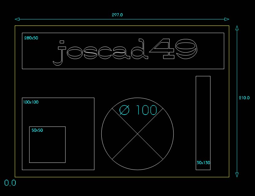

voila le Gcode, il tracera tout ce qui est en blanc ; le contour en jaune, c'est ta feuille A4, 0,0 en bas à gauche.
les textes en bleu, c'est pour contrôler les cotes.
je te met le Gcode et le fichier .cb en archive.
Si tu peux faire une photo du résultat obtenu ?
bon courage

hier soir j'ai fait le test avec un crayon feutre qui s'est un peu écrasé...
1ère observation, le travail commence bien en positif Y et X contrairement à mes fichiers ou le y part toujours en négatif
la machine écrit dans le bon sens
je suis repassé deux fois dessus car le feutre rendait l'ame et la machine s'est correctement positionnée
les côtes semblent bonnes
je vais refaire le test tout à l'heure avec un outil plus approprié, je n'ai pas de fraise de gravure sous la main
j'essaierai de poster des photos
merci encore de ta présence et ton aide sur ce site

j'ai refais ce matin des tests avec un feutre plus précis
3 passages sur la même plaque
les trois passages sont identiques
il y a des erreurs de côtes mais pas aussi importantes que mes essais a partir de mes fichiers, sauf une grosse 20mm à la place de 30mm rectangle 30/130
voici la photo en PDf
A plus

Bonjour Denis
oui sauf si l'erreur sur le rectangle de 30/130 se confirme puisque j'ai en dessin 20/129,4
Au fait c'est quoi le fichier .cb?
A plus
José

Bon j'ai vérifier le fichier Cam bam la côte du rectangle est bien 20/130 donc le taux d erreur est plus compréhensible
par ailleurs j'ai compris pourquoi mon usinage partait vers le négatif en Y c'est un paramètre modifiable sous Aspire Vetric. Il faut choisir l'endroit ou se trouve le zéro de départ.
Donc pour l'instant il me reste à vérifier l'erreur sur un grand format pour voir si elle est vraiment proportionnelle
A plus
José

Oui, c'est très curieux, je ne vois pas comment expliquer ça ; même chose pour les rectangles ; ce sont des trapèzes au final 1865 en haut et 1869 en bas c'est pas très normal mais je ne vois pas ou est le pb ; si les axes X et Y ne sont pas perpendiculaire, ça donne un losange, pas un trapèze
Elle est hantée ta machine
Tu est bien sur que ta plaque n'a pas bougée non plus ?

Je vais c'est sur refaire plusieurs fois ce test pour en avoir le coeur net! puis également avec un feutre...
Quel casse tête !

Hello,
Oui c'est du chinois...
Un vrai casse tête...
blague à part, as-tu vérifié toutes tes fixations moteurs et pignons ?
Quand elle fonctionne tu peux, peut-être, regarder les axes moteurs ou les pignons pour voir comment ils se comportent, bref il faut repartir de zéro (de la mécanique à l'electronique jusqu'au paramétrage) et remonter l'arbre des causes pour éventuellement trouver le ou les problèmes. Pendant mes phases de test de l'electronique ( testé avec une vieille CharlyRobot que je me sert plus, d'ailleurs faudrait que je la vende ) je me suis aperçu qu'un driver G203V déconnait , pourtant tout neuf !
Allez bon courage

bon j'ai refait ce matin les test fichier grand format , tout redémarré à 0, placé différemment sur la machine, même résultat avec des variantes de 0,5 1mm pour les côtes les plus grandes.
par contre donc le rectangle de 500/1450 ressort toujours avec 493 donc la seule côte en retrait ce qui n'est pas logique
Je cherche les jeux sans les trouver... je verifie pas par pas toute la construction mécanique...
A plus

Peux tu mettre ton Gcode en PJ (.zip le) ... si ça se trouve il y a une blague dans le code ...
