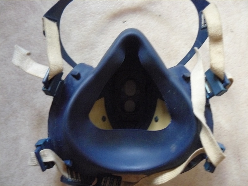

M'interressant beaucoup aux équipements de sécurité , et en vus des accidents qui arrivent souvent chez d'autre bricoleur... j'aimerais partager des idées qui améliorerais notre manière de bricoler, des astuces , et les pièges à éviter..
Pour commencer je vous présente un masque antipoussière que je viens de récupérer , je n'est pas trouver grande chose sur internet , je pense qu'il ce vend souvent pour les industries.
J'attend vos avis avec impatience, et si vous le connaissez ou que vous trouvez des infos n’hésiter pas ! et je vous invite à présenter à votre tour vos équipement !

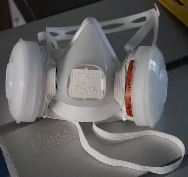

Voici le modèle que j'utilise, ou plutôt devrais je dire... j'utilisais, aspiration centralisé oblige!
Contrairement au tien, celui ci en plus de la poussière, protège des vapeurs organiques comme l’atteste la bande marron.

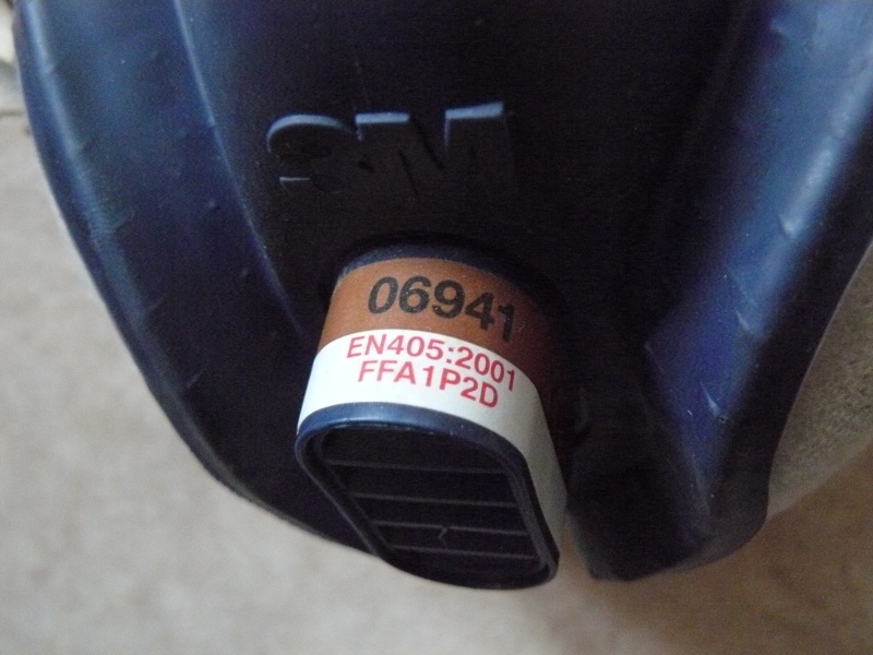

Merci pour vos réponses! exact Flubox pour le meulage, j'utilise un masque entier, mais j'ai une question ! quand je meule, suivant la position de la meuleuse, les étincelles arrivent sur les cuisses.. j'utilise bien une cotte pour protéger les vétement , mais quand ça passe à travers.. ça pique dur ! si vous avez une astuce , simpa ton masque Diomedea ! après ton info sur les codes couleurs, j'ai fait une rechercher plus approfondi , et voiçi ce que j'ai trouver grace au "code" !
j'en déduit donc que la bande est brune, car le masque est utilisé en carroserie pour la peinture et le poncage.

Je n'avais pas remarqué, il a effectivement une bande marron. Peut on y changer les cartouches?LodjiK a écrit:j'en déduit donc que la bande est brune, car le masque est utilisé en carroserie pour la peinture et le poncage.

Et bien j'ai l'impression que non ça m'aurais arranger mais pour un masque récupéré je vais quand même pas me plaindre ! sinon où et combien avais-tu payer le tient ? il à l'air de bonne qualité ! et niveau sécurité je prefère bien m'équiper.

Tu n' as pas de chance, ton modèle de casque ne possède pas cartouche de rechange. Il doit être remplacé à saturation des cartouches. ( son prix, environ une trentaine d' euros).
