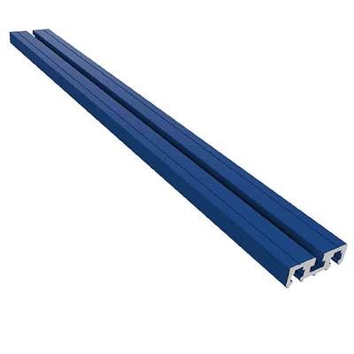

J'ai l'intention de modifier mon établi en lui adjoignant un rail comme celui-ci
Besoin de conseil pour modification établi Klampt14
Rail qui sert à y insérer des pinces de ce style
Besoin de conseil pour modification établi 6inaut11
Mon interrogation est la suivante : je mets le rail au bord de l'établi, au milieu, ailleurs ?

Bonsoir, si le rail n'est pas inséré je le mettrais au bord. Pour garder suffisamment de surface plane.

Le rail est naturellement encastré dans l'établi, afin de garder, quelque soit sa place, une surface de travail complétement plane.
C'est un rail destiné à y insérer des pinces de maintien ou des butées. C'est une version évoluée d'un valet d'établi.

Christian, tu as l'oeil affuté, il s'agit, effectivement, de matériel KREG.
Mes recherches m'ont orienté vers GAMAT FRANCE, HARDEMAN DISTRIBUTION, et BRICO SHOPPING, mais je ne doute pas que d'autres distributeurs commercialisent ce genre de babioles.
Pour l'instant mon problème de placement sur l'établi n'a pas trouvé de réponse. Je vais sans doute me diriger vers une solution à la c.. (ça je sais faire !) c'est à dire vers le tiers de la largeur de l'établi (me demande pourquoi)

personnellement, j'en aurai encastré 2 à 1/3 et 2/3, apres rainurage à la defonceuse du plateau.

en ce qui concerne le placement de ton rail je dirai tout dépend de la longueur de tes pinces
moi perso ce que je ferai en fonction des pinces c'est un rail de chaque cote
en bordure comme ça , cela te laisse la place sur ton établi
et voir également que peut être tu n'en a pas besoin sur toute la longueur
donc après c'est un choix cornélien certes mais un choix Very Happy
Amicalement  Christian

Pourquoi mettre un rail double en fait tu va te servir que de la rainure du dessus mais les
deux qui sont en dessous te serve a rien
moi je mettrai ceux ci LA
apres ce n'est qu'un avis mais bon a voir quand meme si tes pinces rentre dedans
autrement tu a les rails KREG mais en simple ICI
apres c'est peu etre une question de solidité faut voir

Tout dépend de ton établi.
As tu des moyens de serrage en façade? celle ci est elle plate?
Car sinon il faut envisager également ce type de fixation en façade.
pour ce qui est du plateau si je devais n'en mettre qu'un je le mettrais à la distance du bord correspondant à la longueur de ta pince pour pouvoir immobiliser ta pièce sur le bord de l'établi.

Pour les deux rails : bonne idée mais pour couvrir la longueur de mon établi, il me faudrait 5 rails, pas dans mon budget !
Ce rail est conçu pour s'adapter aux pinces présentées, et supporter les efforts, d'où les deux rainures en sous-face qui semblent ne servir à rien.
Les rails de chez Fine-Tools ne recevraient pas les pinces, quant aux rails de chez Kreg (mini Track) ils ne supporteront les efforts de serrage de ces pinces. Ils ne sont conçus que pour les "klamp tracks" image ci-dessousBesoin de conseil pour modification établi Kms75110
