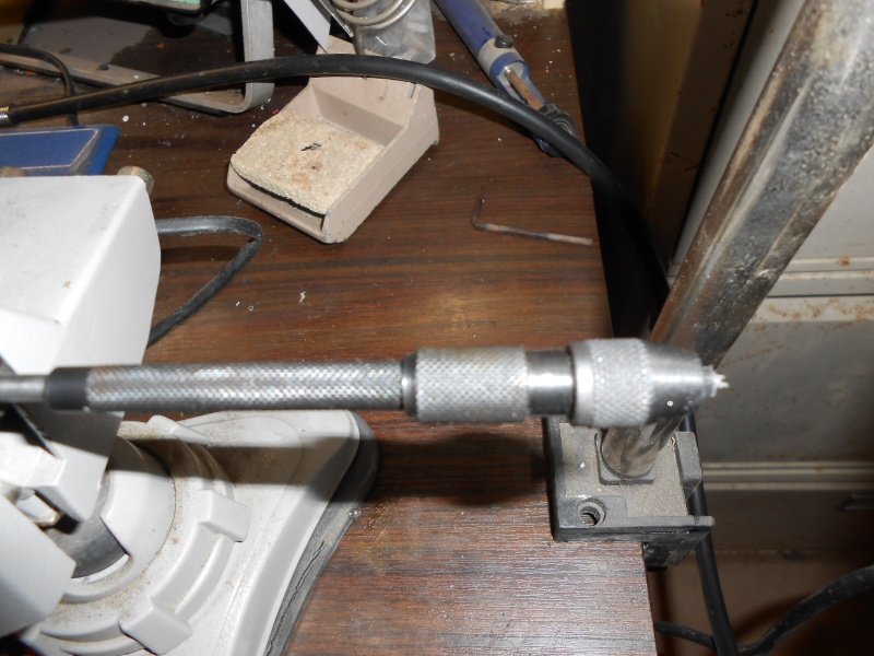

La tige d'acier est insérer dans un mandrin à main

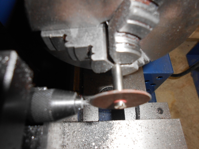

Le mandrin est fixer dans le porte chariot du tour, la fente de la vis sera réalisée avec un petit disque à tronçonner 'DREMEL' dans le mandrin du tours, l'opération est répétée 3 fois.
Chaque tige filetée est reprise au mandrin a main pour effectué la partie pointeau de la vis

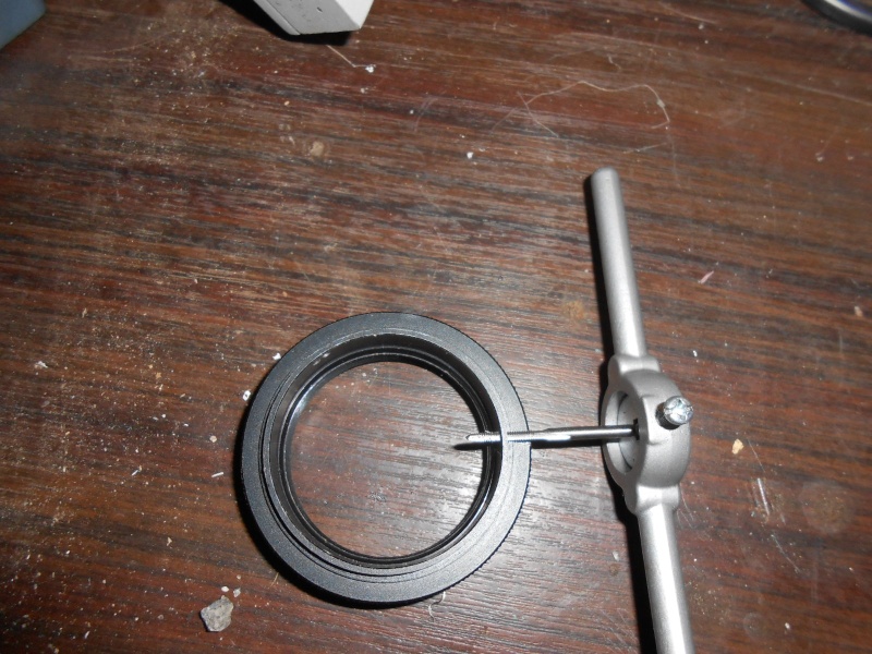

Puis perçage et taraudage de la bague adaptatrice.
