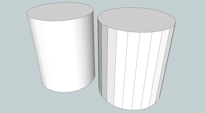

Tous les volumes sur SU sont formés avec des surfaces planes.
Voici un exemple: 2 volumes identiques, le premier fait avec l'outil cercle
l'autre avec l'outil polygone. ils ont le même nombre de faces sur le périmètre
soit 24.24 etant le nombre de segments du cercle par défaut.
Alors pour dire échallou est l'anagramme de mon nom et Hervé mon prénom.....

Message  echallou Sam 21 Mar 2015 - 20:35
Voila erreur corrigée
