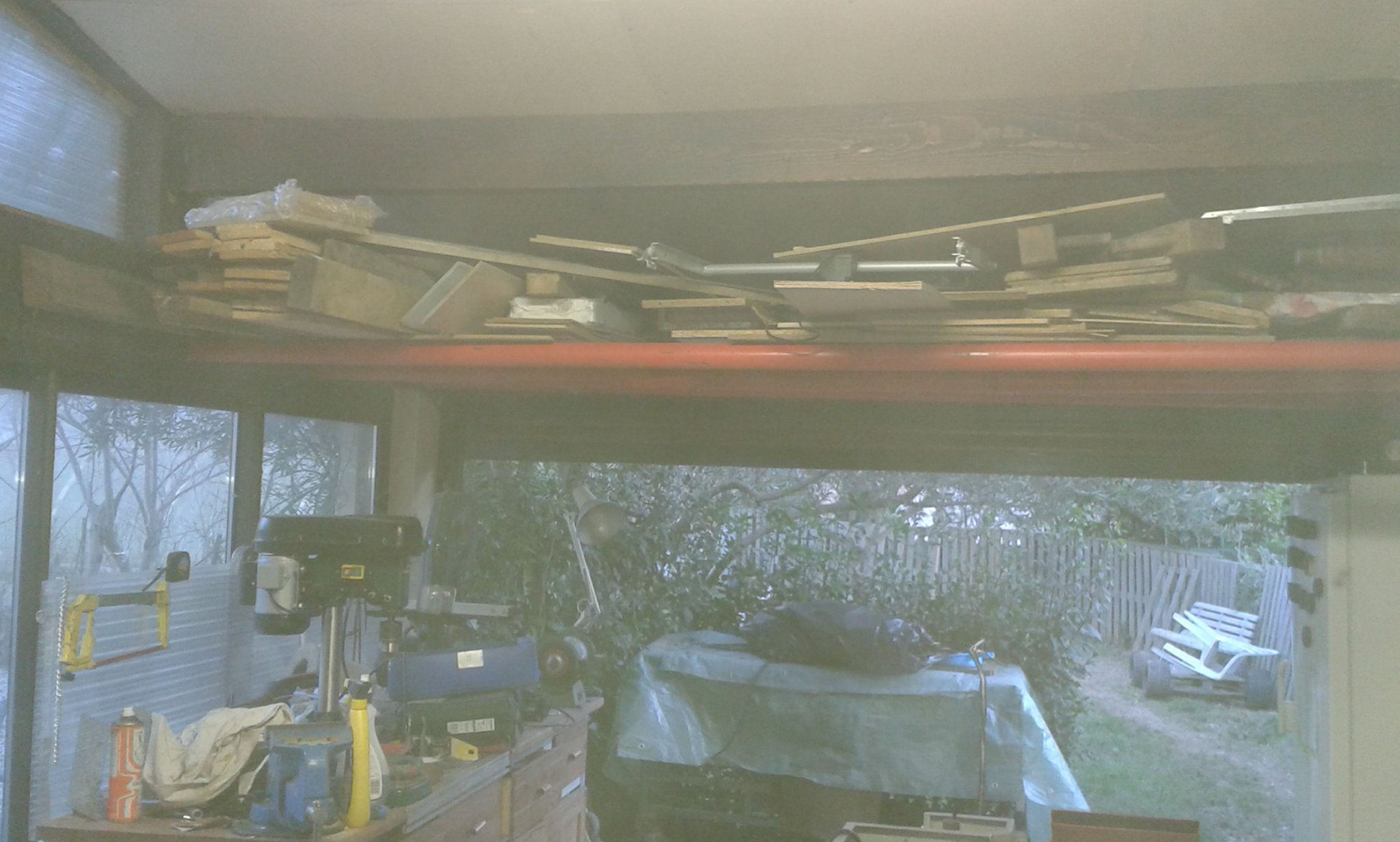

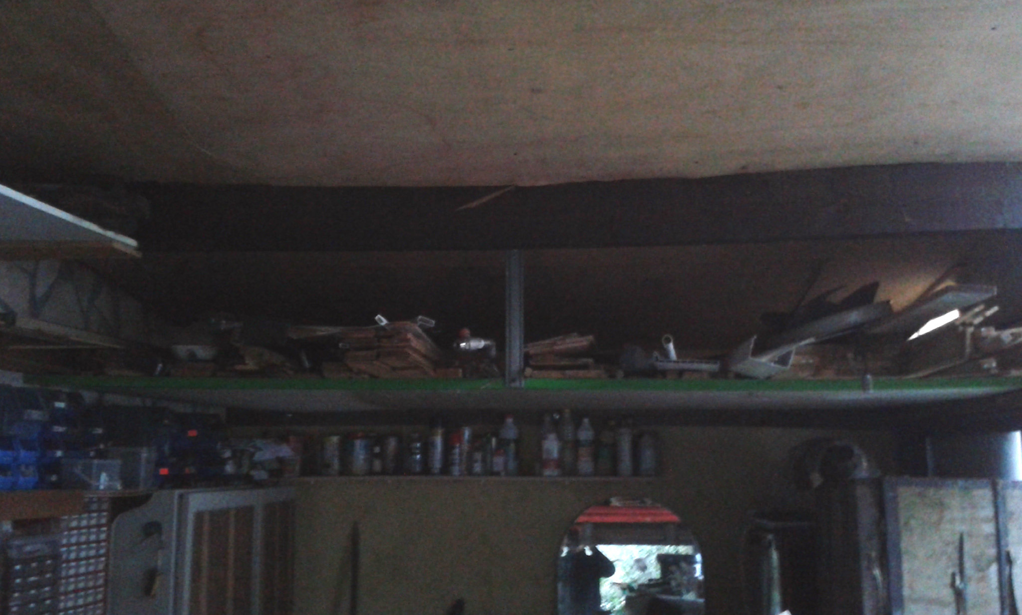

Face à ce problème récurant de stockage de planches , profilés bois et autres pièces imposantes dans nos ateliers , j'ai réalisé simplement des suspentes , car les endroits les moins utilisés sont tout simplement audessus de nos têtes
Cliquez sur l'image si c'est pas clair !
