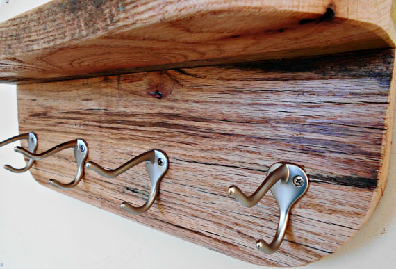

J'ouvre ce post pour trouver la solution afin de réaliser une finition de type bois brûlé. Cependant, je ne veux pas brûler toute ma plaque de bois mais seulement le veinage comme ci-dessous:
Brûler le veinage du bois Finiti11
Brûler le veinage du bois Finiti12
J'aimerai avoir votre avis sur:
- les différentes étapes: brossage etc.
 - le type de chalumeau à utiliser
 - si un vernis, une huile ou une cire est la plus adaptée à la protection de ce type de finition
Je vous remercie pour vos différents avis

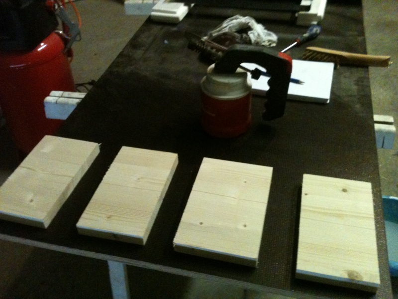

Message  Rom4 Sam 28 Mar 2015 - 17:32
Je me suis décidé à faire des essais avant de réaliser ce type de finition sur des meubles, histoire de pas les détruire... J'ai utilisé une lampe à souder.
Voici ce que ça donne avant brûlage (le bois est de l'épicéa):
Brûler le veinage du bois Init10
Et voici ce que ça donne après brûlage (en partant de la gauche);
- première planche: un coup de brosse laiton avant et après brûlage
- deuxième planche: un coup de brosse laiton seulement avant
- troisième planche: un coup de brosse seulement après
- quatrième planche: un coup de ponçage avant et après
Brûler le veinage du bois Aprys_10
Voici un petit détail qui m'a paru important, la différence entre le coup de brosse (à gauche) et le ponçage (à droite):
Brûler le veinage du bois Diff_p10
Je trouve que l'on perd trop l'aspect brûlé lorsque l'on ponce.
Verdict: Pour le rendu que j'ai envie de donner, je pense que la meilleure solution est de brosser seulement avant le brûlage car sinon on donne un aspect chocolat au bois et on perd les traces de brûler.
Cependant, je me demande quel aspect auront mes planches après une couche de vernis ??
Voila, j'espère que ce post fera réagir ceux qui utilisent cette technique afin de donner plus d'infos que mon essai empirique...

Message  junkdealer Sam 28 Mar 2015 - 18:31
Aprés brulage, je ne touche plus, c'est sur que si tu opnces après, tu vas atténuer le motif
je fais la finition que je veux avant, je brule, et apres plus rien a part l'huile de lin qui a l'avantage de pas faire briller le bois
