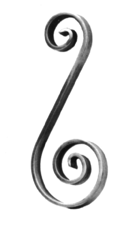

Message  loulou11 Jeu 5 Mar 2015 - 13:15
Bonjours à tous débutant j'aimerais savoir si il exciste une technique pour faire des volutes sans cintreuse.
Merci d'avance.
Amicalement Jean Louis

A l'ancienne...
Avec un marteau et un barbecue...
Sinon avec 2 plot fixer assez proche sur un bon etau et tu plie... par contre c'est assez dur d'en faire a l'identique plusieurs exemplaire

un gabarit un marteau une forge et hop

Tu trouveras des explications sur le site ETUI, Enseignement Technique par Unités Individualisables (public, cours téléchargeables)
L'auteur explique qu'ils "pourront aussi permettre à ceux qui se destinent à une activité manuelle d’acquérir les savoirs et les savoirs-faire que ce soit de base ou de plus haut niveau.
Ces cours sont accessibles à tous parce qu’ils ont été conçus pour être utilisés en auto-formation, c’est-à-dire en travaillant à son rythme et selon son goût.
Site ETUI
Cette image est extraite de la série "Forge artisanale - 07 le coudage à chaud" qui donne aussi des éléments sur le cintrage à froid avec griffe et griffon.
volutes sans cintreuse Cintra10
Avec une bonne épure, tu devrais pouvoir avancer.
Exemples ici
Uttilisation de la griffe et du griffon
Bon courage.

cette technique marche pour du plat de 5 pas plus de plus pour avoir une certaine repettabilité et faire plusieurs volute identique (+5 ) cela commence a être plus difficile de plus il faut faire attention car la volute a tendance a ce vriller avec cette méthode mais armé de patience cela peut le faire
voici une barriere de terrasse fait qu'a la griffe sauf les pointes et les noyaux roulés
