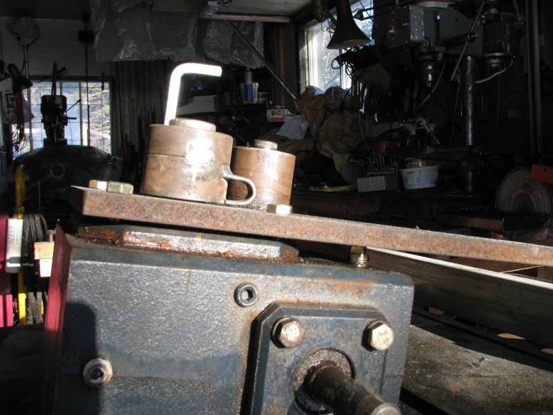

Bonjour, je suis en train de penser à me partir une petite entreprise. Je fabriquerais des chiffres en trois dimensions pour les adresses de porte. Je me suis fabriquer une petite cintreuse avec une boîte d'engrenage spécialement pour ce projet Avec la soudeuse au TIG si je prends le tour, je ferai de belles soudures. Il ne me reste qu'à avoir des commandes pour pratiquer. Il y a une démonstration de cette cintreuse à l'adresse suivante.

Quelques personnes m'ont dit que les chiffes d'adresses en trois dimensions sont dispendieux. Je me suis dit pourquoi ne pas essayer d'en fabriquer. J'ai constaté qu"il y a peu de cintreuse sur le marché qui courbe le matériel sur 360 degrés avec un rayon assez court. Peut-être que le modèle avec trois rouleaux peut le faire mais il est sûrement plus dispendieux. Avant de fabriquer cette cintreuse, j'ai essayer de courber les chiffres avec une torche propane/oxygène. Ça prenait beaucoup de gaz et c'était difficile. Il y a longtemps que je songe à fabriquer une cintreuse avec une boîte d'engrenages. Je me suis dit voici l'occasion. Comme beaucoup de projets que l'on entreprend je ne savais pas si ça fonctionnerait.
Ce qui m'a encouragé à l'essayé, c'est la simplicité de fabrication. Une fois que j'ai pensé à "l'astuce" le reste est du gâteau. L'astuce est tout simplement la façon de fixer la plaque maîtresse le plus près possible de la boîte d'engrenage.
Il y aurait eu d'autres façons mais j'ai décidé d'enlever les boulons qui retiennent le roulement, les changer pour en mettre des plus long et insérer la plaque maîtresse en sandwich entre les boulons et le couvercle du roulement. Je l'appèle la plaque maîtresse parce qu'elle a plusieurs fonction, elle permet de fixer l'ensemble à mon établie elle supporte le rouleau d'appui et elle supporte la boîte d'engrenages. Comme je le mentionnait plus tôt, le reste c'est du gâteau. Les rouleaux formeurs sont fabriqué à partir d'acier doux percé au tour. Le crochet qui entraîne la pièce doit être au moins un peu décentré sinon la soudure ne tiens pas (la mienne en tout cas).
Le rouleau d'appui est retenu par une "shoulder bolt" c'est un boulon spécial fait pour être exposé à ce type de force. Il est avantageux de le positionner le plus près possible du rouleau formeur mais pas trop, il faut que le crochet passe. Sur la vidéo, j'arrête quelque fois pour positionner la tige qui se fait plier. Cette opération est nécessaire pour faire un cercle de 360 degré. En effet, le bout de la pièce doit passé au dessus de la tige qui se fait plié. Le résultat est un cercle désaxé quelque peu mais il est assez facile de le redresser.
Je l'ai essayé avec une pièce de stainless 1/2 pouces, j'ai trouvé que c'était passablement plus difficile à plier mais ça a fonctionné. Je ne pense pas utiliser de stainless car lorsque je fais la soudure, le joint deviens noir. Peut-être que je ne sais pas souder le stainless, je m'en tiens à l'acier roulé à chaud pour le moment. J'espère que ces explication répondent à vous questions sinon n'hésitez pas!

je m'interresse ces derniers jours aux cintreuse de profilé alu et acier j'ai decidé de fabriquer une puisque j'ai compris son systeme mecanique pour les pieces je les ai trouvé a la casse (cardans ;engrenages,moteur avec reducteur) et si quelqu'un peut enrichir mes connaissances par une idée ou un shema ou un lien ca me ferais du bien et peut etre j'eviterais des erreures de conception merci

Salut faycal, pour plier l'alu, je ne m'y connait pas mais je ne pense pas que c'est plus difficile que l'acier à plier. Je pense que ton projet va fonctionner mais tu devra fabriquer tes propres matrices. Ce qui signifie que tu devra avoir accès à un tour et possiblement une fraiseuse bien entendu une machine à souder est un ''must''. Ces troix pièces d'équipements sont pratiquement indispensable lors de la construction de machines.
Pour ce qui est de la puissance du moteur, bien entendu ça dépend du rapport du réducteur le mien a un rapport de 20 à 1 et c'est facile à tourner avec un bras de livier de 40 cm. Il va peut-être faloir que tu installe une poulie afin de réduire la vitesse. Personnelement, je te conseille de plier à la main car avec un moteur, il est trop facile de passer tout droit.

Je ne comprend pas très bien ta question, mais je peux te dire que j'ai utilisé une boîte d'engrenage réductrice de 20 à 1. Ce qui veux dire qu'il faut faire 20 tours à l'entrée de la boîte pour obtenir un tour à la sortie. La force que tu exerce sur le bras est donc multipliée par 20. Je te met en garde d'utiliser un treuil électrique non pas qu'il ne soit pas assez puissant pour plier le métal mais qu'il me semble qu'il soit très facile de "passer tout droit" lors d'un pliage le problème c'est qu'il est difficile de revenir en arrière une fois que le métal est plié.

Ma question est, quel sorte d'engrenage à tu monté, construit toi même 20/1, ou bien tu à trouvé un engrenage déjà tout fait, par exemple une bôite de vitesse d'engin, moto ou autre...

IL s'agit d'une boîte d'engrenage standard pour usage générale. Je l'ai rammassé au travail au rebut, il y avait une patte de cassé mais elle était encore fonctionnel. J'ai usiné moi-même les matrices et monté le tout sur une plaque.
