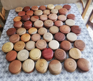

Bonjour à vous tous
voici enfin terminé le lot de boites avec couvercles filetées
sous chaque boite il est inscrit le nom des essences et la signature et sur chaque couvercle suivant
la beauté du bois il y a un décors uni ou au fils de fer
plus de 60 pièces pour préparer le cadeau qui seront offerts aux invités du mariage de notre fils.
j'ai utilisé différentes essences (if, noyer, chêne, châtaignier, acajou, hêtre échauffé, frêne,
poirier, movingui, gaïac, pommier, thuyas, bossé, merisier, frêne olivier, robinier, framiré, iroko,
kotibé,ect..).
La difficulté a été de réalisé le filetage qui fonctionne bien avec toutes les essences de bois différentes.
finition fond dur et matine cellulosique et lustrage.
à l'intérieur de chaque boite il y a une gravure d'initiale et date de l'événement

Elles sont vraiment belles
J'aime les couvercles qui se vissent, c'est plus classe .

Très joli, bravo.
La difficulté, c'est aussi de reproduire 60 fois exactement la même forme!

je n'ai jamais réussi à faire un filetage propre avec ce genre d'outil que j'ai vite revendu.
mais voici le lien direct sur mon site et si tu veux d'autres renseignements demande.
http://tournebois.free.fr/fileteuse.html
pour faire un filet sur 10 à 12 mm il me faut environ 5 à 6 minutes par moitié de boite(bol et couvercle)
