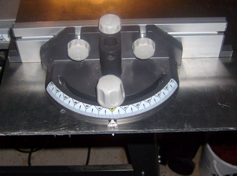

Ayant derriere la tête, la coupe de toles d'aluminium (5mm maxi), j'ai commandé une scie à denture négative pour l'alu. Je sais que cette opération peu être dangereuse si la scie engage sur la tole. J'ai donc confectionné un presseur qui se monte sur une rainure présente au dessus du guide paralléle.
scie circulaire Ets1526ALHG essai et améliorations - Page 2 S6300917
et voila le dispositif monté. En cas de blocage il évitera que la plaque ne bascule. On peut le positionner dans différentes position en faisant glisser le barreau d'alu sur le guide
scie circulaire Ets1526ALHG essai et améliorations - Page 2 S6300918
Le contre plaqué  (10mm) du presseur ne me fait pas confiance, j'envisage la même chose avec un autre matériaux
Par ailleurs, j'ai trouvé en GSB des glissiéres à bille (pouvant supporter 12 Kg).
scie circulaire Ets1526ALHG essai et améliorations - Page 2 S6300919
J'envisage de faire une table à format (si je ne me trompe pas de terme), venant s'adapter sur ma table de scie. En utilisant des toles de 5 mm, l'epaisseur totale du dispositif serait de 20 mm, ce qui me laisserait une profondeur de coupe de 60 mm (suffisante pour mon utilisation)
Amitiés de Pifou

Message  pifou Lun 16 Mar 2015 - 17:58
J'ai commencé mon chariot pour coupe à onglet adaptable sur ma scie sur table.
vue d'ensemble des supports (glissiéres à bille)
scie circulaire Ets1526ALHG essai et améliorations - Page 2 S6300910
Les glissiéres  supportent au total 24 Kg, mais comme je les emploi à plat la charge admissible sera moindre (7 à 8 Kg, sufisant pour mes applications)
scie circulaire Ets1526ALHG essai et améliorations - Page 2 S6300911
Gros plan sur la fixation des glissiéres, les supports sont vissés dans des tarodages réalisés sur la table, ces points de fixation ne sont pas du au hasard, ils respectent l'intégrité de la table et exploitent des zones ou le tarodage est possible ( vis M5 mm pour 5 mm d'épaisseur). Les trous de fixation des glissiéres sur les plats d'alu permettent un réglage de parallélisme (+-1,5mm)scie circulaire Ets1526ALHG essai et améliorations - Page 2 S6300912
Il me manque  la plaque d'alu qui viendra se fixer sur les glissiéres 370 mm X 370 mm X 5 mm (je l'achéterai mercredi) je fixerai le guide à onglet sur cette plaque.
Un petit truc, surement connu par beaucoup d'entre vous, pour un perçage précis des 2 plats, je les colle ensemble avec quelques goutttes de colle epoxy rapide et je les perce ensemble à la perceuse à colonne.
Bonne soirée à tous
Pifou

Message  pifou Jeu 19 Mar 2015 - 18:28
J'ai trouver ma plaque d'alu 2017 (370 mm X 370 mm X 5mm). Tout d'abord réalisation d'un gabarit de perçage pour fixer le guide d'onglet, et positionnement sur la plaque
scie circulaire Ets1526ALHG essai et améliorations - Page 2 S6300913
Une fois percée et tarodée à M6 la plaque reçoit le guide
scie circulaire Ets1526ALHG essai et améliorations - Page 2 S6300914
La table est collée provisoirement à l'époxy sur les glissiéres, en laissant un jeu avec la lame de 3,8 mm, ce collage permetre, aprés démontage des support de glissiéres de percer et taroder lla plaque pour visser avec des M5.
scie circulaire Ets1526ALHG essai et améliorations - Page 2 S6300915
vérification de la hauteur de coupe prévue, 60 mm (pour 80 mm de capacité de ma scie)
scie circulaire Ets1526ALHG essai et améliorations - Page 2 S6300916
Suite à demain
Bonne soirée
Pifou

Message  pifou Ven 20 Mar 2015 - 21:31
Le chariot porte guide onglet est terminé.
Le débatement est de 350 mm
Le systéme complet pése un peu plus de 2KG. La fixation sur la table de scie se fait par 4 vis allen.
Absolument aucun jeu latéral. En vertical, en allonge maximun un léger fléchissement de 0,3°.
Demain les essais !
Pifou

Message  pifou Sam 21 Mar 2015 - 11:37
Essais sur une coupe à 90° et une à 45°
La piéce est maintenu par une presse C.
scie circulaire Ets1526ALHG essai et améliorations - Page 2 S6300920
Etalonnage du zéro du niveau digital
scie circulaire Ets1526ALHG essai et améliorations - Page 2 S6300921
Mesure de la coupe à 45, résultat = 45° +-0,1°
scie circulaire Ets1526ALHG essai et améliorations - Page 2 S6300922
Mesure de la coupe à 90°, résultat 89,7° +-0,1°, mais je plaquais le niveau d'une main pendant que je faisais la photo de l'autre
scie circulaire Ets1526ALHG essai et améliorations - Page 2 S6300923
Globalement, je suis satisfait de laprécision du montage. Cet aprés-midi je vais faire une double coupe inversée pour augmenter la précision de mesure.
Bonne journée à tous,
Pifou

Message  pifou Sam 21 Mar 2015 - 14:52
Re bonjour,
Le trait de coupe qui semble bon (lame multi usage)
scie circulaire Ets1526ALHG essai et améliorations - Page 2 S6300924
Mesure de l'horthogonalité par inversion du tasseau.
scie circulaire Ets1526ALHG essai et améliorations - Page 2 S6300925
scie circulaire Ets1526ALHG essai et améliorations - Page 2 S6300926
L'ecart est de 0,45mm sur une longueur de 150mm. L'erreur angulaire est donc ArcTan((0,45/2)/150)=0,086° ce qui, je pense, peut être considéré comme bon.
Bonne soirée à tous,
Pifou

N'ayant rien trouvé de tout fait, je me suis lancé dans la fabrication d'une platine d'adaptation de la scie sauteuse sous la table de la scie circulaire. la platine est en AG4 de 3mm.
scie circulaire Ets1526ALHG essai et améliorations - Page 2 110
La scie sauteuse est fixée sur la platine par le boulon qui tient la table de guidage et par les 2 profilés carrés qui verrouillent tout déplacement latéral.
scie circulaire Ets1526ALHG essai et améliorations - Page 2 411
On peut voir le boulon de fixation, ainsi que 2 calles en Alu de 5 mm d'épaisseur destinées à ce que la poulie de guidage de la lame arrive à raz de la table de la scie sur table.
scie circulaire Ets1526ALHG essai et améliorations - Page 2 511
Les deux blocage latéraux comportent une vis de réglage donc la fonction est double : participer à la tenue de la scie sauteuse et régler la symétrie axiale.
scie circulaire Ets1526ALHG essai et améliorations - Page 2 611
On voit sur cette photo la poulie de guidage de la lame (proche de la surface de la table), et le guide de la scie circulaire surmonté d'un profilé qui tient un pressoir.
scie circulaire Ets1526ALHG essai et améliorations - Page 2 811
La table vu de dessous avec la scie sauteuse en place.
scie circulaire Ets1526ALHG essai et améliorations - Page 2 1011
Un cache en AG4 de 3mm (coupée avec la scie sauteuse sous table) est maintenu par 2 vis.
scie circulaire Ets1526ALHG essai et améliorations - Page 2 1111
La disposition particulière que j'ai choisie est du au fait que des emplacements étaient déjà prévus sur la table de la scie stationnaire et pour tenir compte aussi de conception de ma scie sauteuse. Pour enlever le système, il a 4 vis de 5mm à enlever (sur la table) puis 3 boulons sur la plaque de fixation pour remettre la scie sauteuse à son état d'origine. Mais on peut tout aussi bien la laisser sous la table en enlevant (facilement) la lame de scie.
Bonne soirée à tous et à plus
