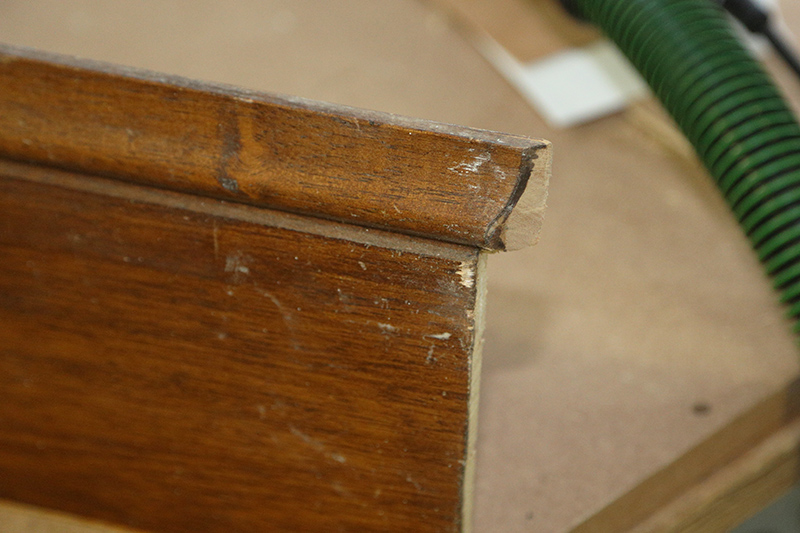

Message  diomedea Ven 20 Fév - 8:32
Bonjour Gérard,
Je te remercie!
Bon, ça correspond à ce que je recherche, je n'ai plus qu'à passer commande!...
Ils ne seront utilisés que partiellement pour faire des plinthes.
Cotation fer toupie n°247 20_fyv11
