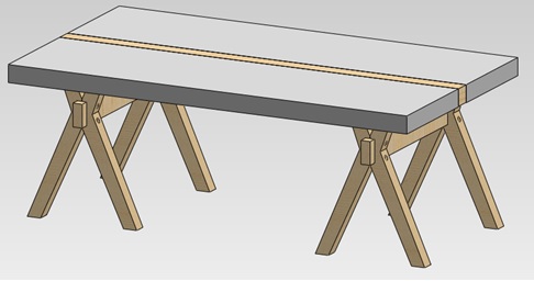

Bien le bonjour tout le monde,
Suite à un emménagement plus que imminent j'ai décidé de faire une table basse d'un style design et pour pas trop chère. Je me suis fixé un budget de 50€ maxi pour une table de 50*90 environ.
Voici le dessin initial:
Table basse design à moins de 50€ Dessin10
L'idée sera donc d'acheter deux tablettes dans une GSB (32€ les deux tablettes de 23*93cm ep.38mm), de les remplir de mousse expansive (5€) pour les rendre plus costaud et surtout atténuer la sonorité de vide dû à la structure alvéolaire. Les deux tablettes seront assemblées à l'aide d'un tasseau.

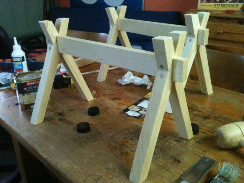

Débit des pieds dans une planche de 28mm:
Table basse design à moins de 50€ Pieds10
Collage de la structure avant de renforcer avec des vis:
Table basse design à moins de 50€ Collag10
J'ai ensuite percé chaque tréteau puis vissé chaque pied sur les traverses à l'aide de deux vis avant de les cacher par une baguette ronde de 8mm en hêtre (0,95€):
Table basse design à moins de 50€ Finiti10
Voici l'armature bois de la table:
Table basse design à moins de 50€ Armatu10
Après fixation des tablettes et une couche de vernis sur les pieds voici le resultat:
