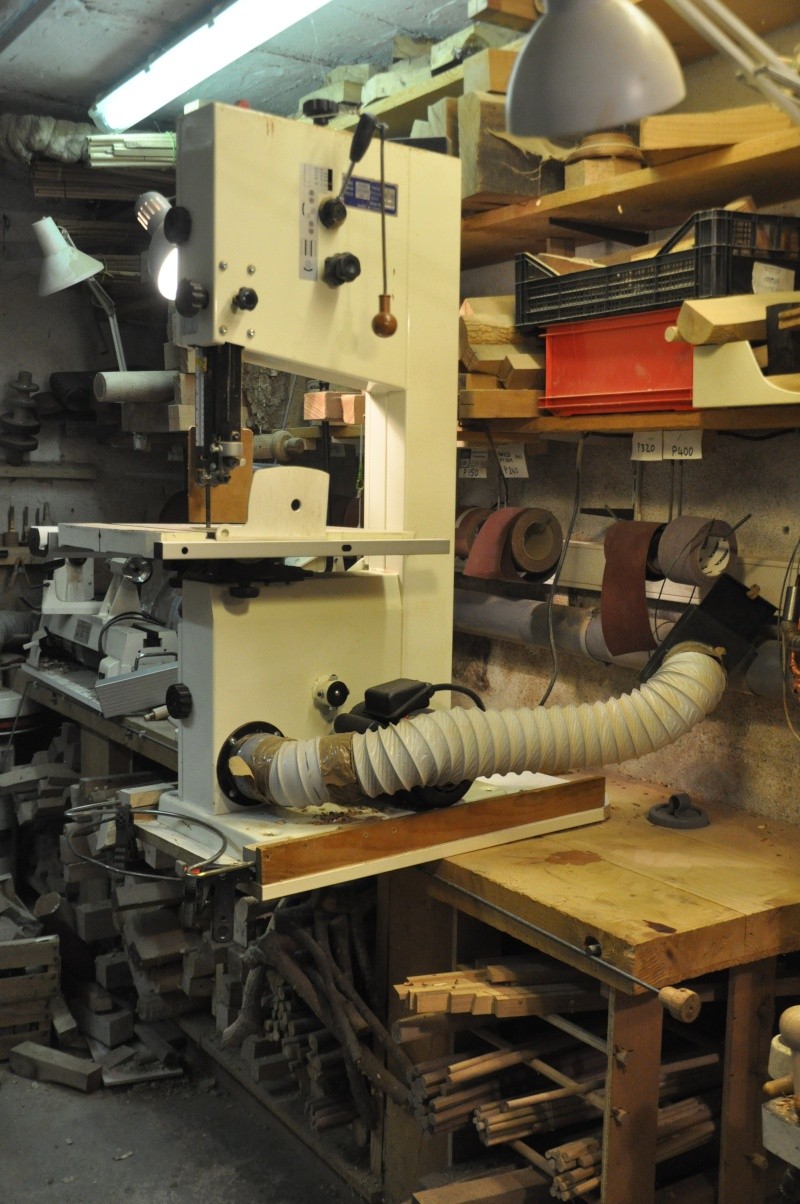

Bonjour Fabien, je me joins au concert de compliments pour cet amenagements bien pensé.
J'avais le même problème que toi: l'encombrement excessif de ma petite scie ruban si je la disposais de façon à pouvoir scier des pièces longues. Ma solution a été de la placer au bourt d'une table-établi fixée au mur, table qui sert de support à d'autres machines et de la monter sur un plateau pivotant.
Le plateau est une planche de mélaminé raidie avec des tasseaux . Le pivot est un gros boulon fixé dans la table et dont le positionnement a été établi avec soin, en faisant pivoter le plateau (à vide) sur le dessus de l'etabli jusqu'à avoir satisfaction. La plupart du temps la scie est positionnée au dessus de la table avec la lame perpendiculaire au mur. Elle prends ainsi le moins de place tout en permettant de scier des pièces courtes courantes. Si j'ai besoin de scier un pièce longue, je fais pivoter la scie, qui sort alors de la table et s'oriente avec la lame parallèle au mur. Ça permet de manœuvrer les pièces parallèlement au mur sans être gêné par les machines voisines . Ce changement est instantané et si une pièce se révèle trop longue en cours de sciage, on peut mettre la scie dans une position intermediare sans avoir à l'arrêter . Le frottement du plateau pivotant à plat sur la table-établi suffit à l'immobiliser. J'ai juste disposé une butée de bois en forme de crochet pour bloquer le plateau quand il arrive en bout de course, ça évite que le poids de la scie en porte-à-faux n'exerce un effort sur le pivot.
Le raccord de l' aspiration est souple et suit le mouvement.
J'avais construit cette table-établi en bastaings à la hauteur normale d'un table, environ 76 cm . Cette hauteur convient pour les autres machines( mortaiseuse à bédane et petit tour à bois) mais trop haute pour la scie dont le plateau m'arrive à l'épaule. Mais en fait cela n'est pas très gênant, et je n'ai donc pas modifié la hauteur de la table. En revanche je réfléchis à la possibilité de placer aussi les deux autre machines sur un plateau pivotant pour gagner de la place et... permettre en caser une ou deux de plus! Ma ponceuse à bande notamment qui est rangée actuellement rangée sous cette table et qui pèse son poids .
Je vais faire une ou deux photos , ce sera peut-être plus clair. .

Bonjour Fabien
Mes photos ne sont pas passées, j'ai du oublier quelque chose, je les renvoies.
Comme tu verras mon système de scie pivotante est simple à installer. La condition est d'avoir comme base un plan de travail très stable comme base. Un socle à roulette est une autre bonne autre solution au même plobleme .Voici la scie "repliée"
Et voici la scie "déployée" pour les pièces longues:
La scie en position "déployée" vue de l'autre coté :
Sur cette dernière photo, on voit le boulon qui sert de pivot ainsi que le crochet de bois qui sert de butée et de verrou au plateau pivotant en bout de course ; cela limite l'effort de flexion sur le plateau et l'axe, lié au poids de la scie en porte-à-faux:
