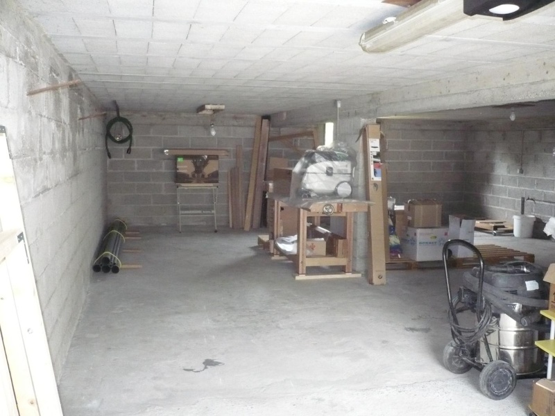

Je reviens après une bonne absence ( déménagement et travaux ) et profite d'un peu de calme pour poster quelques photos, voici mon nouveau coin brico qui sera à aménager sérieusement par la suite.
une vue presque globale, le sous sol est non cloisonné ça c'est super et dispose d'un coin atelier
Un établi qui est resté dans la vente de la maison:D
Surface totale dans les 90 m2, la dalle du coin atelier est à refaire complétement ainsi qu'une autre partie, le béton devait surement être un reste de chantier et s’effrite rien quand l'aspirant.
Au programme du sous sol, création d'une buanderie de +ou- 20m2 mais pas dans l'immédiat, aménagement divers etc...
Amicalement guillaume

Bonjour Guillaume,
quel boulot, de déménager, emménager !
tu auras une belle surface de bricolage, avec un tel sous sol. evidemment, il va se remplir aussi d'un tas de choses.
un vieil établi ? vas tu lui rendre sa jeunesse ?
amicalment
Bernard

Salut Guillaume,
ça fait plaisir de te voir sur le forum !
Très bel espace, tu vas pouvoir faire quelque chose de vraiment sympa.
Seul la hauteur sous plafond parait un peu limitée.

Belle surface! Dommage pour la hauteur sous plafond... à peine 2m si je compte bien?
Mais bon, on ne peut pas tout avoir!
Edit: Bonjour Damien, nous avons posté en même temps!

Salut Bernard, Damien et Jean Paul,
merci, ça faisait longtemps en effet mais le temps passe tellement vite, Bernard l'établi je n'y toucherai pas avant un moment se sera une des dernières rénovations, il y a trop de choses à faire avant ça.
J'ai beaucoup d’espace mais certaines partie du sol sont à refaire et le sol de l'atelier en fait partie, la hauteur au sous sol est de 2.20 et au niveau de la poutre porteuse 1.90 autant dire que pour les grand faut faire attention à la tête à ce niveau là.
J'aimerai changer les deux fenêtre simple vitrage rapidement ça fera mon apprentissage posez fenêtre.
Le sous sol est déjà bien rempli mais on range au fur est à mesure:D
Je poste les travaux maison dans la rubrique brico maison.
Amicalement guillaume.

Re Guillaume,
90 m2 ça te fait une belle surface en sous sol.
Quel surface as tu prévu de consacrer a ton coin bois ?
Pour ce qui est de la hauteur sous plafond sous ta poutre porteuse, un conseil:
évite les talons haut
Amicalement, Cyril

Re Cyril,
merci du conseil pour les talons, plus à ma moitié de faire attention, je passe en dessous sans souci mais j'ai l'habitude de baisser la tête par précaution, par contre mon beau frère est très grand, il faudrait que j'installe quelques protections au cas ou.
Pour la surface je pense garder l'atelier et la grande allée intérieur, la partie droite sera consacré à la buanderie et stockage de la remorque, je devrais pouvoir garder 60 m2 voir + ou -

Heureux de te voir avec des projets plein la tête, Guillaume,
2,20m de haut... bof, mais qu'y faire ?
90 M2... le pied !
Pour ma part, je cloisonnerais le moins possible ; ou alors avec des cloisons mobiles.
Le temps de voir comment votre vie va s'organiser.
Un bon ragréage serait d'un meilleur effet, il gommerait les poussières nivellerait le tout et te permettrait d'envisager l'avenir avec sérénité. (c'est mieux qu'avec philosophie)
Tu vas pouvoir en construire, des choses là dedans !
Tu as une bonne base en mains.
Bon courage,

C'est un sacré espace que tu as là, effectivement c'est dommage pour la hauteur sous plafond mais à part casser la dalle et creuser, tu n'y peux rien donc autant faire avec
Je vais suivre cet aménagement avec intérêt comme tous tes projets réalisés avec soin

Tu vas isoler le plafond du sous sol ?
Ne serais ce pas plus judicieux d'en isoler les mur et de profiter des pertes de chaleurs par le plancher du RDC pour maintenir une température correcte dans le sous sol ?
Comme ça tu gardes un peu de hauteur sous plafond, tu chauffe le SS par rayonnement du plafond et tu évites quand même les pertes de chaleur par les murs du SS.

Salut!
Un autre alternative consisterait à isoler le sol de la pièce supérieure par le dessus, ainsi, tu grignotte de la hauteur sous plafond de la pièce à vivre du dessus sans toucher à la hauteur sous plafond du sous sol. Mais ça implique de faire un chappe et de refaire les sols, ce qui n'était peut-être pas prévu.

Guillaume, j'en suis à une maison construite et deux rénovées.
Je comprends la pression de Madame, sans compter que même pour nous autres, rustiques travailleurs,
un peu de confort dans les pièces de vie est bien appréciable et semble le plus urgent.
Or, le vrai challenge dans une rénovation est la date de fin de chantier.
Et vivre dans les travaux le moins longtemps possible. D'autant qu'une maison, c'est rarement terminé.
Dès que tu as fini un bout, il y a des choses à reprendre de l'autre.
Mon conseil pour aller vite : l'atelier et le stock doivent être fonctionnels en premier !
Il faut l'expliquer à madame et consentir cet effort dès le départ.
Cela te permettra de gagner un temps précieux sur l'ensemble du chantier.
Franchement, avec les fournitures rangées et l'atelier fonctionnel,
tu peux facilement gagner 50% sur le temps des travaux.
Réserver une chambre pour un atelier temporaire est possible,
mais reste une perte de temps, sans compter qu'une chambre est plus fragile, plus petite,
et qu'il faudra la libérer pour déménager au sous sol de toute manière.
Ça parait peu logique d'emblée, tant on a besoin de confort et d'avancer ailleurs,
et c'est un gros effort à consentir, pourtant, tu peux gagner des mois et des années sur tes travaux.
C'est maintenant que tu as le plus besoin d'un atelier fonctionnel.
Avoir un atelier, c'est aussi libérer les pièces à vivre des outils ce qui est un confort indéniable.
Si tu ne vas pas tout de suite dans cette voie, tu vas penser à ce que j'ai écrit 20 fois par jour.
Si tu le fais, tu vas t'en féliciter 20 fois par jour. C'est une semaine de travaux, très bien employée
Pour l'atelier, ne ragrée pas. Ponce simplement au disque diamant le sol, puis passe un primaire et une résine.
C'est moins cher, et ça peut être réglé en deux jours.
Électricité dans l'atelier : une prise tous les 2-3ml et toutes les lignes à part pour pouvoir
passer un deuxième compteur ou du tri, un jour, sans problème.
Niveau Isolation, il y a peu de chance que la chaleur descende au sous sol,
par contre, sans isolation, le sous-sol va refroidir facilement la maison (été comme hiver).
Il faut imaginer le sol, comme un vrai panneau rayonnant inversé, et vu la surface, il sera diablement efficace.
Un Dépron de 10mm fera l'affaire pour le plafond du sous-sol, ce qui sera de première nécessité avant l'hiver.
(tu auras vite fait d'amortir le coût de ces travaux sur ta première facture d'énergie !)
Attention de ne pas isoler de trop les murs, si ce n'est pas suffisamment ventilé.
D'ailleurs l'isolation des murs du sous-sol n'est pas urgent, surtout par chez nous.
Au niveau du cloisonnement de l'atelier, mon conseil est d'en mettre le moins possible.
Pour ma part, je me contente d'une petite pièce à part de 3500x1200mm pour faire la finition à l'abri des poussières
Et c'est bien tout ce dont j'ai besoin.

Bonjour à tous et merci pour les conseils,
Pour le sous sol partie atelier c'est un chantier qui ne sera pas prévu tout de suite mais ma moitié n'est pas encore trop difficile à convaincre (je sais donner les bons arguments) , le plafond sera isolé seulement dans la futur buanderie dans un premier temps pour une question aussi esthétique mais par des matériaux qui nous permettent de garder une certaine hauteur, je ne suis pas connaisseur pro en isolation alors à tous conseils seront bons à prendre.

tel qu'il est actuellement le sous sol est équipé comme il faut en prises de courant et éclairage mais ce qu'il me manque le plus c'est de rangement, tous mes outils en dehors de mes systainers sont dans des cartons, pas vraiment génial mais la place ne manque pas pour travailler une fois que la grande remorque que mon beau père me prête ne sera plus dans le sous sol je récupèrerai de la place, reste à réaliser des placards.
