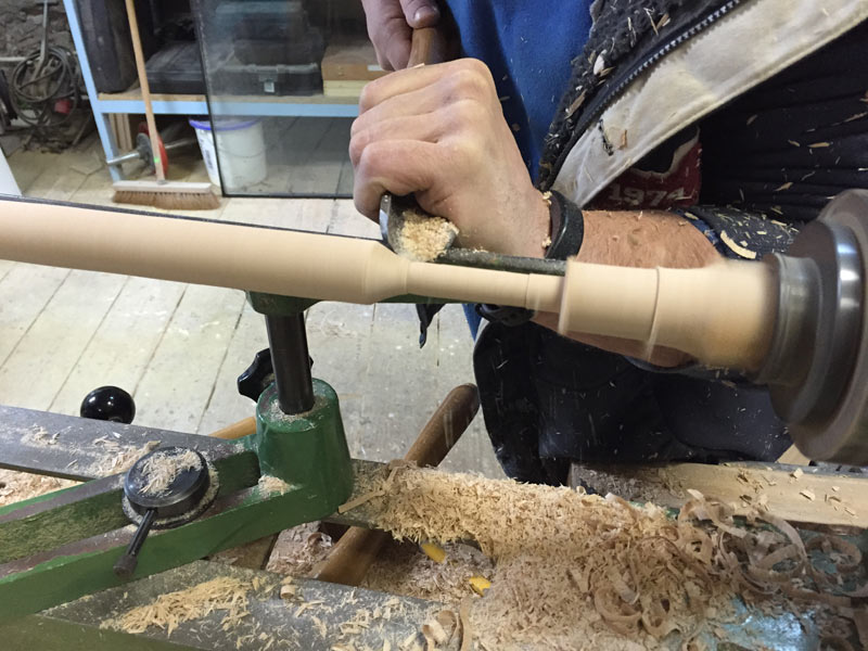

Hello,
J'aurais besoin d'une âme charitable pour me fabriquer une pièce en bois. J'ai une chaise coloniale de ce type :
et la pièce qui soutien l'assise est cassée.
Facile avec un tour à bois me direz-vous ! Faut-il encore en avoir un !
L'un d'entre vous pourrait me réaliser cette pièce dans un bois pas trop fragile ? Merci de me faire part de votre prix incluant l'expédition (j'habite sur Nancy).
Merci à vous pour l'aide ;o)
Les côtes sont en pièce jointe

Je n'ai pas de tour, mais je pense que c'est faisable à la toupie et à la défonceuse si tu as les fraises adéquates (et suivant la précision que tu cherches) :
dans un premier temps, tu fais un barreau carré de 25*25, que tu passes à la toupie (fraise de rayon 12, il te restera un léger plat par contre, mais insensible après ponçage et mise en place)
ça te fait un "presque rond" de diamètre 25.
Puis, à la défonceuse ou à la toupie, tu fais du toupillage arrêté de rayon 6.5 (si ça existe, sinon, à 7, et tu auras un peu plus de ponçage)
Il est sûr qu'au tour, ce serait plus facile, et il ne fait nul doute ue tu trouveras une bonne âme pour t'aider, mais ça peut dépanner !

Voilà, c'est fait !
Merci ebe3 ! (merci aussi Henri42 pour la propos)
Dès que j'aurai retapé la chaise je poste une image

C'est quand même beau de voir ce genre de choses, hop, un message, trois jours plus tard, c'est réglé !
our les photos du turnage, la deuxième a ma préférence, la manche me fait peur sur la première
Du coup, comme beaucoup sans doute, j'attends une photo de la chaise restaurée
