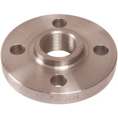

je souhaite realiser un bureau et des etageres en tube metalique et bois. Je voudrais m'inspirer de ca :
Meubles en tube 9064e2ce8dba0f90d0e06970de194d85
Meubles en tube A5d7503338403ed13dafc4ff980526f6
Pour la partie tube et bois c'est ok , par contre je ne trouve pas des brides comme celle de la deuxième photo, tous les vendeurs en plomberie de chez moi me proposent des brides taraudé de ce type qui sont a mon gout trop épaisse (10 a 12 mm) :
Meubles en tube Bride-acier-taraudee-2-4
Savez vous ou je pourrais trouver des brides comme celle la :

Je ne connais que les brides du premier modèle, la seconde ressemble plus à une sorte de bride de fixation.
A tu essayé les fournisseurs pour l'industrie?

Ok pour la distribution industrielle, mais attention aux filetages, déjà sur les photos c'est flagrant!!!! La solution (suivant l'outillage dispo, bien sur!!!) c'est de se les faire.

Je pense que pour le cas présent il doit s'agir d'une histoire d'échelle... La première doit être plus grosse que la seconde qui est une 3/4" .

Si tu ne trouve pas, tu peux peut être "bidouiller" quelque chose avec des pieds d'échafaudage...

C 'est typiquement US ce matériel.
J'en avais ramené quelques uns la dernière fois que j'y suis allé, mais ça a drôlement augmenté les prix scratch
C'est du filetage au pas du gaz, quasiment identique à celui employé en france avec quelques petits écarts pour le 20/27 en particulier (Filetage femelle français force sur filtage mâle US)
Voir ici platine filetée Galva
Sinon une solution consisterait à prendre des tés et à les couper à moitié dans le sens de la longeur , percer deux trous et les fixer sur une petite platine bois comme sur la première photo Very Happy

Il y a aussi les platines de fixation de rambardes ou gardes corps...ici...c'est peu-t-être une idée..... scratch

J'ai fait le tour des fournisseurs industriel de chez moi et j'ai rien trouvé .
