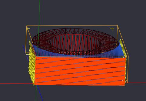

Bonjour a tous,
j'ai un petit soucis:
depuis hier, lorsque j'importe un slt dans cam a partir de SDW et que je lance le G code, il n'usine pas en partant du dessus mais d'un coté (voir fichier)
j'ai recommencé a parti d'un autre exemple plus simple (rondelle) => idem
je pense qu'il doit s'agir d'un problème d'axe de référence mais je ne comprends pas pourquoi (vu qu'ils sont matérialisé dans SDW)
Une idée ?
image 1
image 2

de plus je crois avoir la réponse a ma question :
les Axes ne sont pas positionnés par défaut de la même manière dans CAM et SDW. en tournant la pièce dans l'un ou l'autre des logiciels, cela règlera le problème.

j'ai une nouvelle question:
Apres avoir réussi a dépatouiller mon problème d'Axes, je comprends pas pourquoi l'usinage ne se fait pas sur les cotés de ma pièce que j'ai centré dans le brut (pour que justement il l'usine)
Maintenant comme ce sont des surfaces planes, je peux faire un brut pile poil aux dimensions mais c'était justement dans l'idée de ne pas m'embêter avec la taille du brute (et pouvoir le fixer sur le plateau et faire des attaches)

Oui, c'est ça ; vue de face sur SW = vue de dessus sur CamBam et sur 3DSmax ; il faut donc tourner la pièce, et éventuellement la ré aligner par rapport aux axes XY, mais aussi la repositionner en Z.
http://www.atelier-des-fougeres.fr/Cambam/Aide/Video/Aligner_3D.html
Essais de mettre une valeur au moins égale au rayon de l'outil dans Étendre limites (section limites de l'op d'usinage)
PS: pour bien faire, seule la partie qui ne peut pas être usinée autrement qu'avec une op 3D devrait être faite en 3D (la pente de gauche, et la pente courbe de droite) ; le reste devrait être fait avec des op 2.5D (+ rapide, meilleur état de surface, plus précis ...)

merci pour 'étendre les limites' à a 2 pour une fraise de 3 ça découpe. (reste a voir si elle sera assez longue pour descendre jusqu'en bas.
je me penche sur la question de l'usinage 3D et 2D a partir du STL
du coups, j'en ai aussi profité pour recentrer ma pièce et le brut ...
