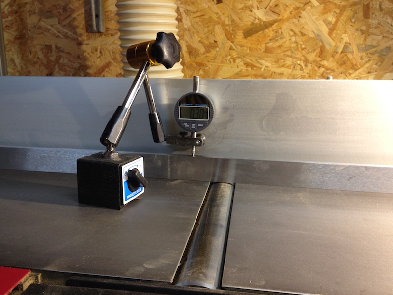

Donc je suis passé au comparateur. Faut bien que je l'amortisse celui-là.
Et là, accrochez-vous mesdames et messieurs, ce que j'ai découvert m'a fait tomber sur le cul. Je me permets de m'exprimer ainsi, aussi trivialement, en ce lieu ou les docteurs de la foi ont tendance à s'autocensurer, et où règne la plus parfaite convivialité et les bons principes, mais là, quand il faut le dire, il faut le dire.
Je vais faire en images pour que vous puissiez communier avec moi dans la sidération.

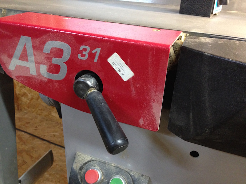

Pour réaliser cette opération, nous allons utiliser une règle rectifiée, d'un excellent fabricant canadien, règle qui coute un bras, et un comparateur acheté pas trop cher, mais qui, avec une précision donnée d'un centième de mm suffit amplement à l'adepte d'une précision décamétrique que je suis.
Première manip, on pose met les deux tables, entrée et sortie, au même niveau et on pose la règle sur la table.
la poignée de la table de sortie est donc totalement desserrée :
Truc de ouf. A3-31 dégauchit pas droit. Remède à la onc. 110
et le résultat est le suivant. On voit bien que la table de sortie est beaucoup plus haute que la table d'entrée.
Truc de ouf. A3-31 dégauchit pas droit. Remède à la onc. 210
L'espace entre la règle et la table d'entrée est le même partout, donc les tables sont bien parallèles. C'est déjà bon à savoir.
Maintenant, je cherche le point zéro, où les deux table sont bien dans le même plan, et ce en serrant la poignée de la table de sortie. Voici le point zéro.
Truc de ouf. A3-31 dégauchit pas droit. Remède à la onc. 310
Il correspond à cette position de la poignée
Truc de ouf. A3-31 dégauchit pas droit. Remède à la onc. 410

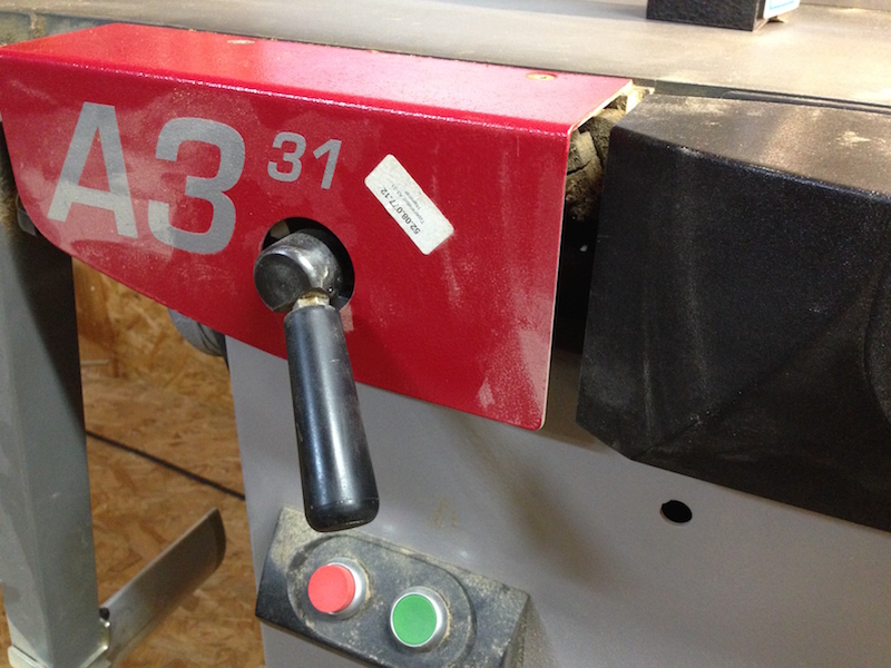

je vais maintenant faire un petit serrage supplémentaire à la poignée, pour l'amener là :
Truc de ouf. A3-31 dégauchit pas droit. Remède à la onc. 510
Ca ne représente pas une grosse différence, vous en conviendrez.
et pourtant...
Truc de ouf. A3-31 dégauchit pas droit. Remède à la onc. 610
Vous avez vu ? Il faut vous le grossir ?
Truc de ouf. A3-31 dégauchit pas droit. Remède à la onc. 910
C'est moi, ou il y a un vrai bug ?
Je vais donc rechercher de nouveau la position qui remet la table à 0, et qui est celle-ci :
Truc de ouf. A3-31 dégauchit pas droit. Remède à la onc. 511
Je l'ai repérée, de façon à serrer toujours de la même manière, mais je me pose de sérieuses questions, là.
A moins que je ne sois un beujon de chez beujon et que les utilisateurs de la même RD me rassurent et me fasse comprendre que je me suis perdu dans les méandres de ma crasse bêtise, en me donnant une solution pérenne qui soit totalement indépendante de la position de la poignée de sortie, je m'en vais reporter à Hammer en des termes peu élogieux.
Je précise que la position de la poignée de la table d'entrée n'impacte en rien, et que j'ai fait la manip plusieurs fois avec le même résultat.

Bonsoir Alain
Relève tes tables , et contrôle bien les appuis !!! Peut êtres de la poussières de bois au mauvais endroits !
Amitié Pierre

On dirait, tel que tu le décris, qu'il tu as un point de serrage élastique. A priori et sauf si c'était serré au dela du module d'élasticité des poignées au quel cas bonjour le Mr Hulk il faut voir comme indiqué au dessus les endroits ou quelque chose aurait pu s'introduire et se comprimer de façon élastique.
Donc, on ne jette pas la machine tout de suite.
Je suis d'accord que si il faut des gants latex ou nitrile pour utiliser la machine ça peut devenir vite stressant.
En tout cas vérifier et revérifier à chaque fois n'est bon ni pour le moral ni pour l'avancement des travaux.

Faudrait vérifier si le défaut intervient sur le parallélisme des tables ? En clair, il fait monter l'entrée de la table de sortie ou toute la table par rapport à l'arbre ? (porte fer, pas le père de ta pièce à dégauchir).
@scorpio : Pas uniquement, il faut que les tables soient parallèles pour dégauchir droit. Des tables en forme de 'toit' dégauchissent en concave, et les tables en V dégauchissent en convexe Sad

Je pense que c'est un point de calage qui doit être un peu bas, ou un truc comme ça. Une butée qui vient bloquer la poignée en un point bas.
Je retiens ce que vous formulez, sauf que si c'est quelque chose qui vient comprimer de façon élastique, cela veut dire que quand on l'a comprimé, on est trop bas. Et ce qui revient à dire que la butée basse doit être relevée. Il y a plein de boulons qui servent de butées, il faut que je regarde. C'est sans doute l'un d'eux.
Non, scorpio, le bon réglage est tables dans le même plan, avec la table d'entrée à 0 et le bon blocage es 2 tables.
Stéphane, tu as posté entre. Merci pour la prose, mais elle ne résout pas la mécanique. Si les étudiants de la Sorbonne étaient des as en mécanique, ça se saurait. Et ce serait en plus inquiétant.
Bon, pour revenir au sujet, avec le bon serrage, les deux tables sont parfaitement planes. Tu peux le voir sur la photo avec le comparateur à 0.

Je me suis juste trompé, j'avais pas compris que c'était quand tu passais de la position rabot à la position dégau.
Dans ce cas, c'est plus inquiétant, car le défaut doit s'amplifier si tu poses ta règles près de la poignée.
Donc donc les tables ne sont plus parallèles dans les deux axes.

C'est effectivement en position dégau.
Je crois, comme je l'ai écrit juste au dessus, qu'il faut juste remonter une butée.

salut alain
est ce qu'il y a des vis de butée quand tu rabats les tables ?
car si tu as 2 vis par table et si une des vis est plus basse que l'autre , ça fait un effet " elastique " comme dit niaproun !
j'ai eu le meme probleme sur ma robland .
A+ patrice
Messages : 1294
Points : 2144
Localisation : champagne
Truc de ouf. A3-31 dégauchit pas droit. Remède à la onc. Empty Re: Truc de ouf. A3-31 dégauchit pas droit. Remède à la onc.
Message  sangten Dim 4 Jan 2015 - 23:02
salut Patrice.
A c't'heure, je peux pas dire, les génies locaux ayant fermé l'atelier, qui, m'ont-ils dit, rouvrira demain matin, si Dieu me prête vie, et si les trolls le décident.
Donc on verra demain matin, et je suis à peu près sûr que du fumier jaillira la lumière (proverbe simultané et réciproque).

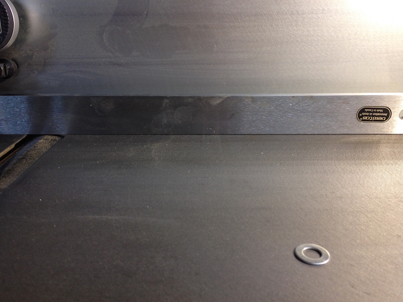

En couleur!
Truc de ouf. A3-31 dégauchit pas droit. Remède à la onc. Captur12
Le plan de la table de sortie (en vert) doit être tangent aux couteaux.
A zéro, les deux plans, et de la table d'entrée (en orangé) et de la table de sortie sont coplanaire, c'est à dire sur un même plan. Le réglage de la profondeur d'usinage, se fait en baissant la table d'entrée, dans tous les cas les deux plans doivent rester parfaitement parallèles.
