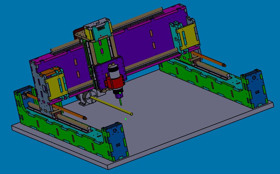

Tu a quoi comme machine, je n'ai pas trouvé de photos sur le forum ?
tes réglages de limites supposent que ton point de référencement se trouve devant à gauche (X-, Y-) ; c'est bien ça ?
Re: remède contre décrochage moteur pap
oui c'est bien cela pour le pt de départ référence machine.
pour la machine cnc c'est normale je ne l'ai pas encore présenté sur le site
si je le fait je suppose que c'est dans ce registre que je devrai la présenter:métabricoleur :: Projets et réalisations :: Outils et accessoires
je l'ai conçu et fabriquer de tel façon qu'elle puisse être déplaçable et multifonction (broche 2400w, plasma jusqu'à 15mm+THC, laser 40W (avec jeu de mirroir et lentilles pour découpe et la gravure ) découpe fil chaud seulement // avec normalement jedicut mais problême donc j'envisage ipl5x qui me permettra d'avoir un autre logiciel si mach3 fonctionne plus).
si je prend des photos réactualisés des améliorations et options apportés, je mettrais sur le site mais j'aurai aimé qu'elle soit 100% opérationnelle pour répondre aux possibles questions et peut être partager les plans.
dans cette attente, voici 2 photos au début des travaux (création sur logiciel DAO catia et aprés assemblage du "kit" fait usiné d'aprés mes plans.
