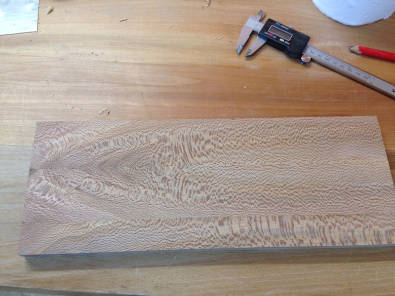

J'ai décidé de la faire en platane, j'en ai encore quelques petits bouts de chutes provenant de la confection de l'établi.
Celui-ci refendu et collé ?
Non, trop joli. Je le garde pour une boite ou un truc dans le genre. Sous un rouleau de PQ, ce serait donner de la confiture à un cochon.
Finalement, je prends celui-ci.
Dieu que ce bois est beau!
