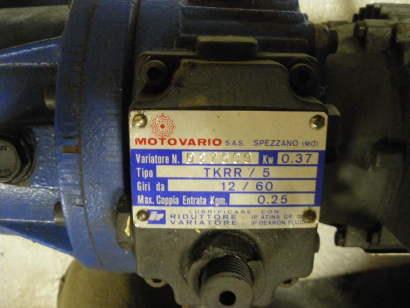

Je suis en train de monter une scie circulaire à métaux avec des matériaux de récupération.
Je dispose, pour faire tourner celle ci,d'un moto réducteur de marque MOTOVARIO type TKRR/5
N'ayant,bien sûr,pas la notice technique,je voudrais savoir quelle huile je peux mettre dans ce réducteur
Par avance,merci
![Sciage fer:demande de renseignements sur Atelie34](https://i.servimg.com/u/f39/16/83/72/93/atelie34.jpg)
La plaque du réducteur

De l'huile de boite à vitesse, genre 80W90

si tu as une vis sans fin en bronze dans ton moto réducteur c'est huile végétale a base de ricin ,moi pour ma scie fraise je mets de l'huile marque tvr lubrifiant transmition a base de ricin pour transmision a vis ( neutralité à l'égard des métaux non-ferreux ) tu trouve des bidons de 2 litres chez les marchands de matériel agricole ou sur le net . pour les lames dans la Haute-Loire il y plusieurs fabricants .

J'ai eu ce problème ICI
Après ces renseignements et recherche sur la toile je suis arrivé à
Minerva TVR
Trouvable en motoculture ( mais pas dans les magasins proches de chez moi
Sinon
http://www.autoportee-discount.fr/huile-hydrostatique/120202-huile-de-ricin-minerva-oil-pour-transmissions-2-l.html
http://www.green-motoculture.com/lubrifiants-entretien/120202-huile-de-ricin-minerva-oil-pour-transmissions-2-l-2000000005218.html
http://www.ste-marcel.com/fiche-huile-ricin-en-2-l-10-2399.htm
